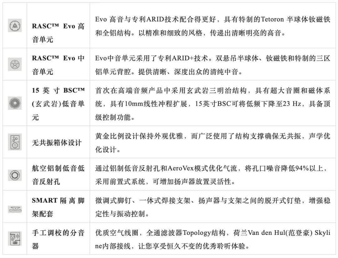

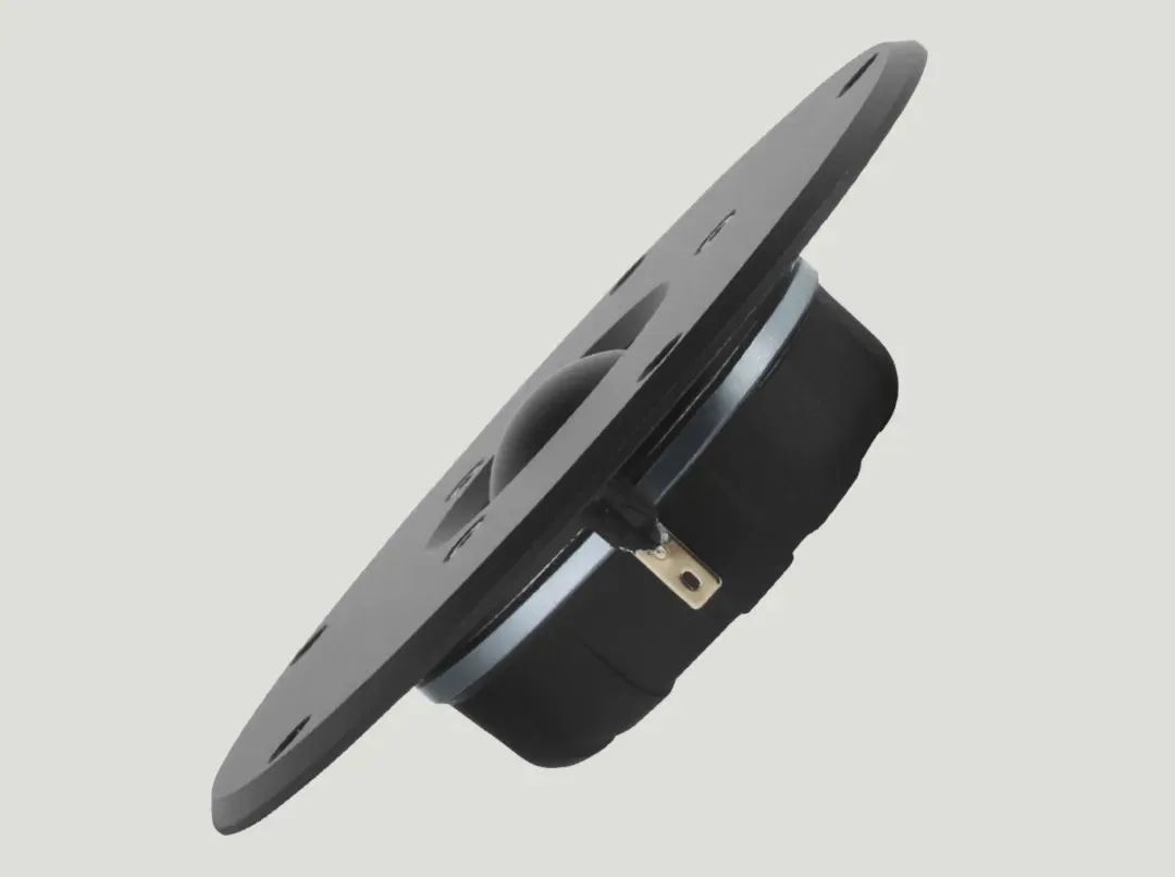

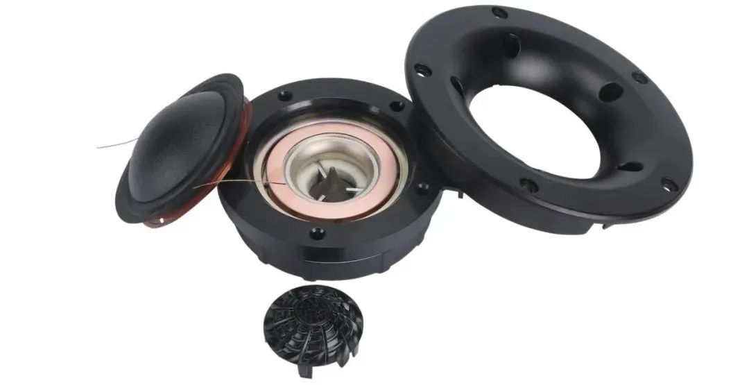

  • RASC™ Evo高音单元
通过大量精心投入的工程学,以卓越的清晰度、精确度和自然的细节,RASC™
Evo 高音单元提供了一个扩展的、自然的高音,并不会带来刺耳和疲劳
专利ARID技术:
Evo版本中的抗共振半球体功能得到了增强,降低97%以上的内部共振,消除失真,
从而获得更清晰、更准确的高音
钕磁体系统:
+5 dB灵敏度,强化了动力、效率和控制。
特制的Toteron 半球体:
采用定制涂层,响应更平稳,不疲劳,自然的高音。
纯铝线圈:
通过超低电感增强细节检索和精确度。
铝质单元背腔:
它降低了共振,提高了冷却效果,确保了开放、透明的声音。
透气背板和扩散器:
优化气流,实现平稳、轻松的高频性能。
RASC™ Evo中音单元
RASC™
Evo中音单元提供无与伦比的透明度、音调纯净度和平衡性,以非凡的清晰度、深度和真实感呈现每一个音乐细节。
专利ARID+技术:
Evo版本的性能得到增强,有效降低96%以上内部共振,消除不必要的反射,从而实现更平滑、无失真的响应。
钕磁体系统:
强大的高BL磁钢提高了灵敏度和控制能力,使中频段更大动态、富有表现力,同时轻松展现声音投射。
双悬吊半球体:
双悬吊系统确保了所有频率下的线性运作,减少了失真,并提高了透明度和发声清晰度。
铝质单元背腔和三区共振控制:
吸收不需要的能量,最大限度地减少内部共振并提高冷却效率。
铝铜线和更短环路:
降低失真,增强瞬态响应,并改善微动态。
通风背板和扩散器:
增强气流,减少压缩,实现无压力、沉浸式的声音再现。

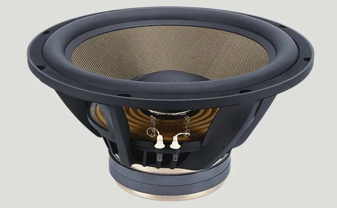

15英寸 BSC™ (玄武岩)低音单元
15英寸的BSC™低音单元能提供深沉、有力和可控卓越的低频扩展、精确度和冲击力,使房间充满轻松的动态。
玄武岩三明治结构(BSC)技术:
由熔岩石制成的玄武岩音盘天然坚硬而轻盈,我们的BSC低音单元具有卓越的模量,平衡了刚性和阻尼,使低音紧凑、无失真。
超大3英寸线圈:
增强功率处理、瞬态响应和长期稳定性。
增强10mm线性冲程和高滚转边条:
改善了低频深度、动态和极低的发声。
完全通风的磁钢系统:
优化的冷却设计可防止过热,确保始终如一的高性能运行。
超大磁体系统:
产生更强的动力,实现更佳的控制和低频精确度。

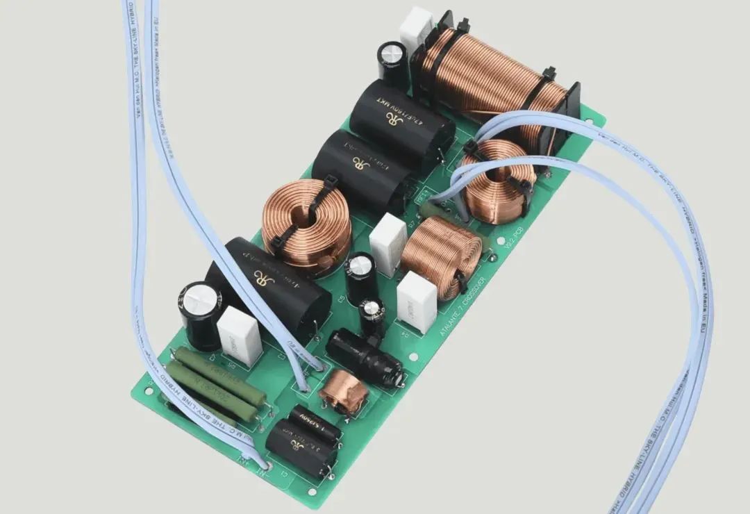

  • 手工调校的分音器
精心设计的分频无缝连接和纯音乐性。
高质量空气线圈:
最大程度地减少信号损失,保持声波纯度,确保声音无污染、自然。
全通滤波器Topology结构:
增强声音相位一致性,创造无缝、沉浸式的声音舞台和精确的成像。
荷兰Van den Hul(范登豪) Skyline内部接线:
优质信号传输,保持清晰和忠实于纯音乐体验。
手工准确调校:
每个交叉点都经过精心调整,以实现最佳的单元连贯性,提供完美平衡和精致的声学特征。
  • 箱体结构和脚架
为了达到最大的刚性、控制共振和精准声音再现,箱体和脚架完美协调地工作,以确保绝不妥协的声学性能。
无共振的箱体结构:
经过数百小时模拟和测试开发,具有卓越的结构完整性。
增强型内部支撑:
减少不必要的共振,确保更干净、更自然的声音,具有精确的音调平衡。
箱体与脚架之间的钉垫:
将扬声器与脚架完全隔离,最大幅度地减少振动传递,保持清晰度和细节。
微调式脚架:
坚固的防振结构,具有微调脚钉,可实现最佳放置平衡度和优质防振垫以消除外部振动。

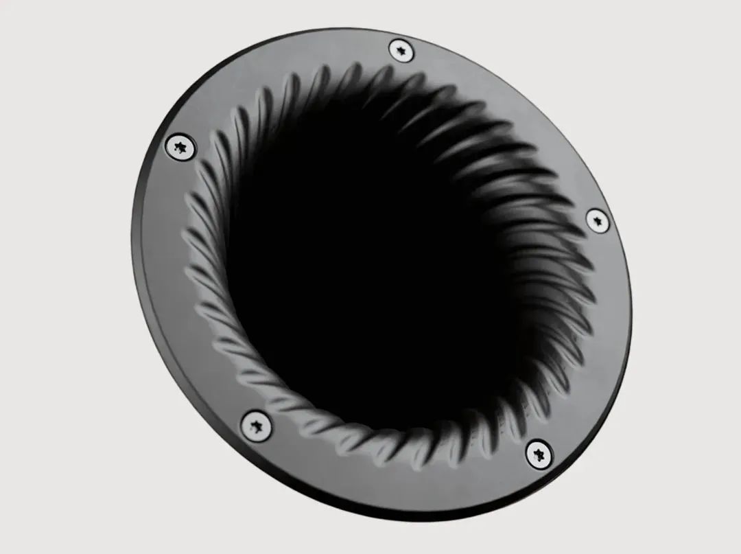

  • 航空用铝制造低音反射孔
AeroVex™铝制低音孔设计可实现无缝气流、增强低音控制和无失真低频,确保轻松融入任何空间,同时极大限度地提升了低音表现。
AeroVex“波导设计”:
经过数百小时的模拟设计,这种特殊模式减少了湍流,并将孔口噪音降低了94%以上。
前端低音反射系统:
气流顺畅,可实现更深、更受控的低音,同时具有自然延展性,确保在靠近墙壁放置时也能获得最佳性能。
铝制反射孔增强:
在这一价格水平上非常少见(就算不是市场唯一),铝制增强了结构稳定性,提供了无失真的低频和无缝的低音申延。

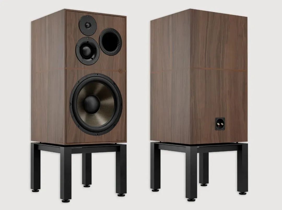

产品规格:
类型:三路扬声器
单元:●1 1/8寸(28mm)RASC™ Evo soft - 半球体高音单元
●3寸(75mm)RASC™ Evo soft - 半球体中音单元
●15寸(380mm)BSC™(玄武岩三文治夹层结构)低音单元
频率响应:(-6 dB:23Hz - 24kHz)
灵敏度(2.83V/1m):90dB/2.83V/1米
标准阻抗:6欧姆
最小阻抗:74Hz时为4.4欧姆
分频点:340Hz和2.25 kHz
建议放大器功率:300瓦 / 最低30 - 50瓦开始。
建议的房间尺寸:35至80m平方米(377至861尺)
体积(高*宽*深):
不含脚架:820 mm × 456 mm × 480 mm
含脚架:1160 mm x 456mm × 480 mm
重量:
净重:不含脚架 54.6 公斤 / 含脚架 67 公斤
