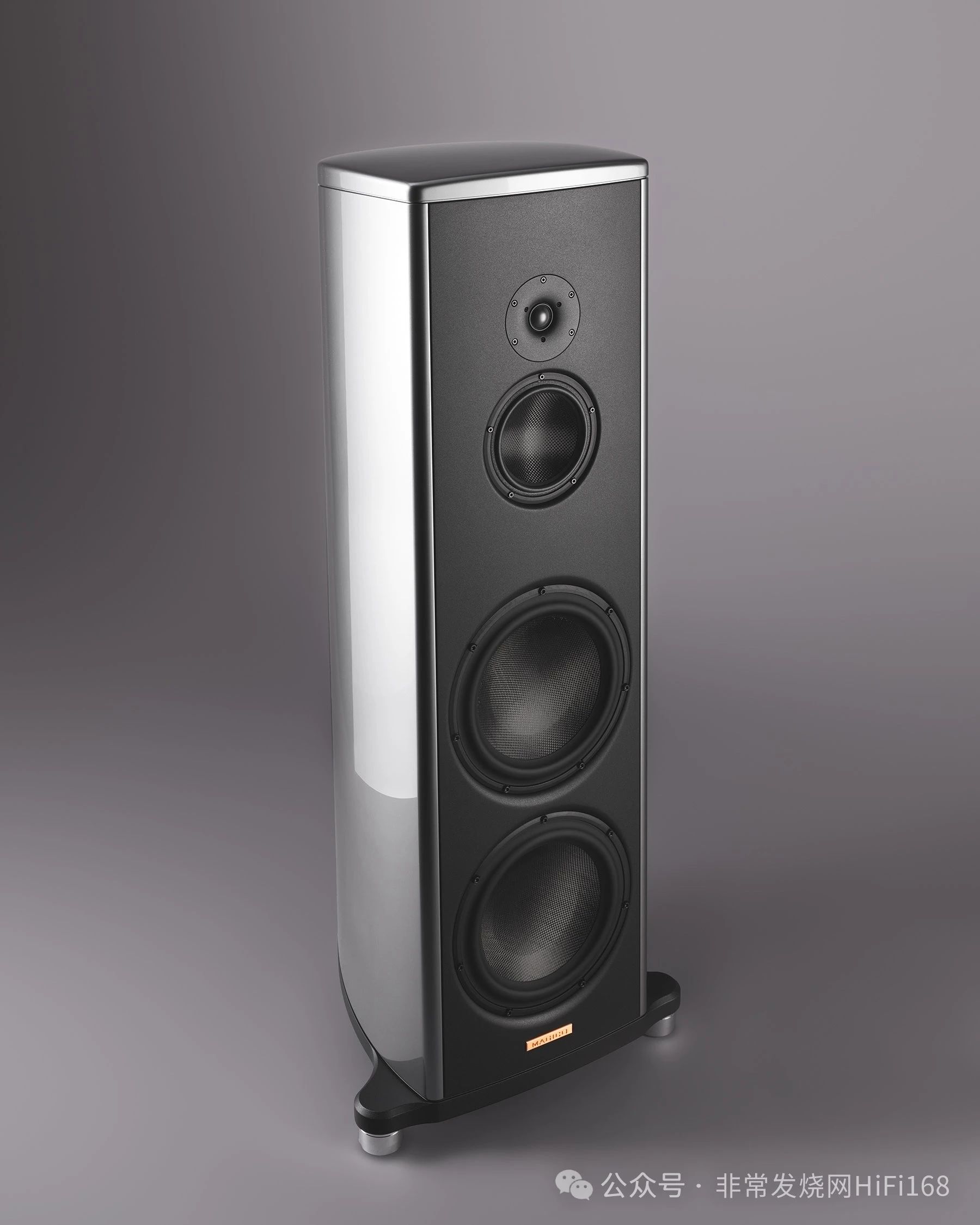

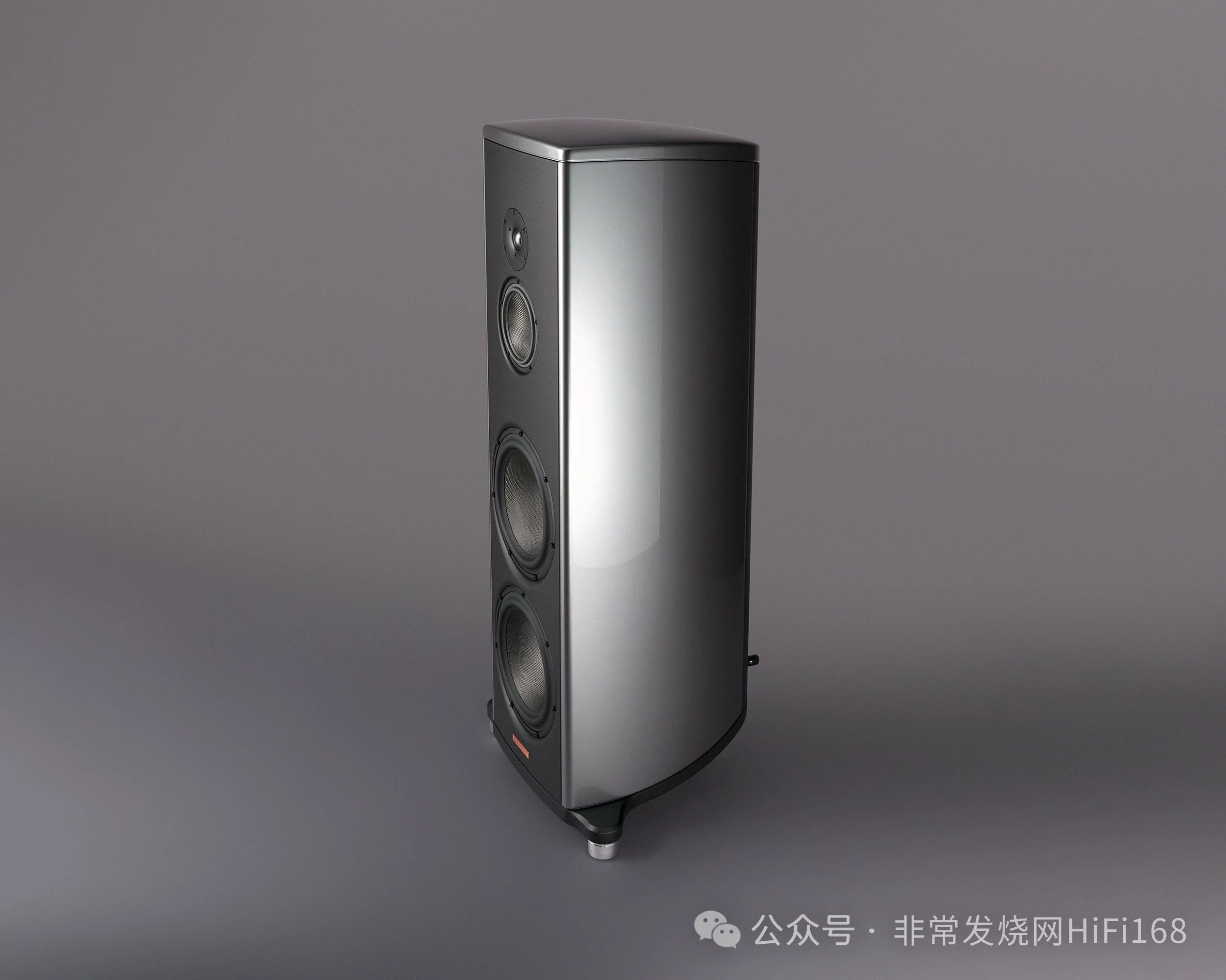

Magico —— 在高性能音箱设计与制造领域居于领先地位的企业 —— 高兴地宣布推出全新的S5音箱。2023年,引领潮流的新一代S系列正式推出。作为该系列的首款产品,S3自面市以来就因其革命性的设计在全球范围内广受赞誉。到了2024年,Magico庆祝其成立20周年之际,全新的S5音箱将继续S3的创新精神。S5不仅在性能上扩展了更广阔的范围,还整合了众多尖端技术的创新,其体积虽有所增大,却依然保持了S系列标志性的优雅外观。
Magico S5的精细设计流程
Magico S5从一个深入的开发项目中受益匪浅,该项目不仅积累了大量的专业知识和技术流程,还对备受推崇的M系列产生了深远影响。通过采用Polytec激光振动仪,团队能够极其精确地测量音箱箱体面板的微小振动,并计算出相应的声压级。这一措施使Magico得以在设计阶段初期便针对这些问题采取措施,从而确保S5的箱体不会对声音产生任何不必要的色彩,完美达成了设计目标。
此外,使用Klippel近场扫描机器人对S5周围的三维空间进行了多次精细的声学测量,这些测量全面描绘了音箱在轴上和轴外的响应情况。这些详细且全面的数据使得Magico能够更接近多路音箱在理论上的理想声学响应。所呈现的结果是一种令人惊叹的卓越性能。
精心雕琢的音箱设计
全新设计的曲线型铝制音箱,经过精密的3D模拟建模优化,旨在极大程度上减少内部共振,同时提升结构刚性并实施最优的阻尼策略。音箱的前挡板采用圆润的曲线形状,显着减少声音衍射效应。值得一提的是,S5的内部容积相比上一版本增加了31%,这一显着提升使得其低音箱体更为宽敞,从而使得S5的低频响应得以扩展至更低的20Hz,较之前降低了5Hz,同时依旧维持88dB的高灵敏度。
创新单元技术
单元技术是Magico所有音箱设计的核心。Magico工程团队不遗余力地投入了大量时间进行研究与开发,目标是开发出当前市场上表现最优的单元。S5正是这些创新努力的典范。
与之前Magico音盘相比,一个重大创新是采用铝蜂窝核心,两侧覆盖石墨烯增强的碳纤维表皮。这种Nano-Tec v.8音盘的革命性核心结构——只有通过最新开发的制造技术才能实现——不仅厚度更薄、重量更轻,而且达到了更高效的阻尼效果。这项创新大大降低了失真,将音质提升到了一个新的水平。
除了音盘结构的显着改进外,Magico还花费了三年时间研发新一代的单元底盘。这种第三代底盘在机械和声学参数上均有所改进,例如显着改善的力分布、更精细的悬挂设计,并采用了双柱配置以均衡动态张力线的作用力。新底盘实现了刚性与阻尼的理想组合,同时通过减少振动模式和最大化空气流动
全明星单元阵容
S5音箱的中音单元直径为6英寸,配备3英寸的音圈。它采用了Magico的Nano-Tec v.8音盘,并搭载在第三代的先进底盘中。这个单元使用了两个超大型钕磁体,一顶全铜帽,以及纯钛制音圈,为中音区域的性能树立了新的标准。在频率和时间域的测量表现上,S5的中音单元令人叹为观止,提供了令人难以置信的清晰度。
S5的低音效果由两个10英寸的低音单元提供支持。每个低音单元都配备了5英寸的钛音圈和安装在第三代底盘中的Nano-Tec v.8音盘。这些低音单元拥有巨大的铜帽和卓越的线性移动能力(高达半英寸),确保在这种尺寸的单元中实现最低的失真。这种配置使得S5在提供精确、清晰的低频响应的同时,还能够产生高达极限的最大声压级。S5的低频表现充满力量和深度,保持了音源的真实还原度,展示出Magico音箱的独特魅力。
S5的高音单元借鉴了M系列的设计。其28mm的高音单元采用了镀上钻石的铍振膜,搭载先进的基于钕的马达系统,提供了前所未有的低失真性能和更高的功率处理能力。Magico通过精密的有限元分析(FEA)对后声室进行了优化,从而改善了其机械和声学表现。S5的高频部分洋溢着丰富的细节和细腻的音色,展示了Magico在音质精细处理上的卓越声誉。
先进的分频设计技术
S5采用三分频椭圆对称分频(ESXO)技术,结合Linkwitz-Riley滤波器实现了24dB的陡峭斜率,致力于达到最佳的声学精准性。这种独特设计不仅确保了极致的频率和相位线性,还将互调失真降至微不可见的水平。S5选用了德国Mundorf公司提供的顶级零件,包括该公司的MResist Ultra电阻器。此外,S5新加入的Mundorf MCoil Foil线圈有效降低了微动效应,从而进一步减少了噪声底限。通过这样的ESXO分频技术,S5的四个单元实现了卓越的声音协同效果。
精致外观和配件
S5提供多样化的高级饰面选择:六种Softec选项,色彩深邃、触感柔和且极具耐用性;以及六种高光泽饰面,这些饰面经过专业级抛光,展现出璀璨夺目的光泽和均匀的透明顶层涂层。其三脚支架系统采用约束层阻尼技术和高品质材料,极大地提升了声音表现。
纪念版配件盒
在2024年度内订购S5的客户将收到一款特别的配件盒,以庆祝Magico成立20周年。这款纪念配件盒专为S5设计,与音箱的机身曲线完美融合。每一个定制的铝制配件盒都精心刻有您的S5序列号以及Magico的“20周年”纪念标志,是对品牌历史的独特致敬。
真正的巨擘
毫不夸张地说,Magico的全新S系列音箱集成了该公司至今为止最顶尖的音箱设计技术。S3开启了一个新的篇章,而现在的S5则带来了不可忽视的沉稳与重量感。
高科技与全新的强悍外形完美融合,强大的Magico S5已成为现实。
S5 规格参数
配置:三分频,四单元设计
高音单元:1.1英寸(28mm)MB5FP纯铍,钻石涂层振膜
中音单元:6英寸MA6004RTC Mk2中音单元
低音单元:10英寸MAG10508 RTC低音单元(2个)
灵敏度:88dB
阻抗:4欧姆
频率响应:20Hz—50kHz
推荐功率:50W—1000W
尺寸:高47.72英寸(121.2cm)×深19.28英寸(49cm)×宽19.1英寸(48.5cm)(包括外部支架)
重量:262磅(118.8公斤)
