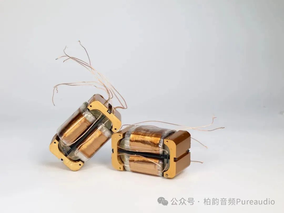

输入输出耦合变压器“牛入牛出”:
牛入牛出也是柏韵设计胆前级的理想追求,其实早在15年前曾经设计过一部胆前级,采用电容耦合电容输出的设计,但由于电子方面功能过多,反而影响了声音的美感,所以感觉不理想,放弃之。然后就一直有一个想法:设计“入牛入牛出”的胆前级,直到现在才把这个理想实现了。“牛入牛出”一方面可以起到阻抗匹配的重要作用,但更重要的是对声音的美化。模拟黄金时代的唱片录音制作设备,基本都采用胆放大加牛入牛出的设计,所以当年的经典唱片录音特别有一股特有的声音效果,饱满,油润,自然。输出牛,OCCT单晶牛是柏韵胆机的标配输出牛,早在16年前,OCCT单晶牛就申请了专利,并用于当年的2A3、300B及211胆机。如今新设计的 PA-V8 胆前级也采用了以OCC单晶铜漆包线为线材的专利OCCT单晶牛为输出牛,保证了声音的高贵感,频宽延伸及更悦耳的声音。变压器的材料矽钢片也是很重要的一环,PA-V8胆前级舍弃了一贯以来采用的E11 EI 矽钢片,进而采用更容易出好声的非晶合金C型铁芯,非晶合金材料,有效保证了声音的两端延伸以及纯净度,呈现出厚润感的声音。
( *非晶合金是由超急冷凝固,合金凝固时原子来不及有序排列结晶,得到的固态合金是长程无序结构,组成它物质的分子(或原子、离子)不呈空间有规则周期性,没有晶态合金的晶粒、晶界存在。这种非晶合金具有许多独特的性能,由于它的性能优异、工艺简单,从80年代开始成为国内外材料科学界的研究开发重点。铁基非晶合金是由80%Fe及20%Si,B类金属元素所构成,它具有高饱和磁感应强度(1.54T),磁导率、激磁电流和铁损等各方面都优于硅钢片的特点。)输入牛,专门针对输入音频信号源提供更灵敏的优化处理而采用了坡莫合金铁芯材料,以及OFC无氧铜漆包线为原材料,保证音频信号的频宽达到20hz-20khz -0.1dB,这样就能保证信号源的频宽完整性;初次级电感量也达到1000H,更有效地支撑超低频和超高频音乐信号。完美的 ”牛入牛出“ 缔造了 PA-V8 自然声音的靓声基础!

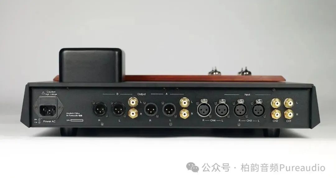

柏韵认为前级放大器作为一套音响系统的中心枢纽,其中承前启后的作用,针对现代音响系统,多路信号源以及多路输出已成为必然,所以,PA-V8的接口设计多达四路输入、四路输出,其中各两路平衡和两路单端,基本能够满足大部分音响系统的需求了,可以完美的作为整体音响系统的中心纽带。多路信号的输入输出也通过低压信号继电器作切换处理,避免了传统波段开关产生的噪音,以及长时间使用后氧化引起的信号不稳定。实现了超低噪音、稳定的音频信号切换控制,保证声音信号的纯净不受干扰。输出可支持A、B两组选择独立或同时输出,方便驳接不同的后端系统使用。

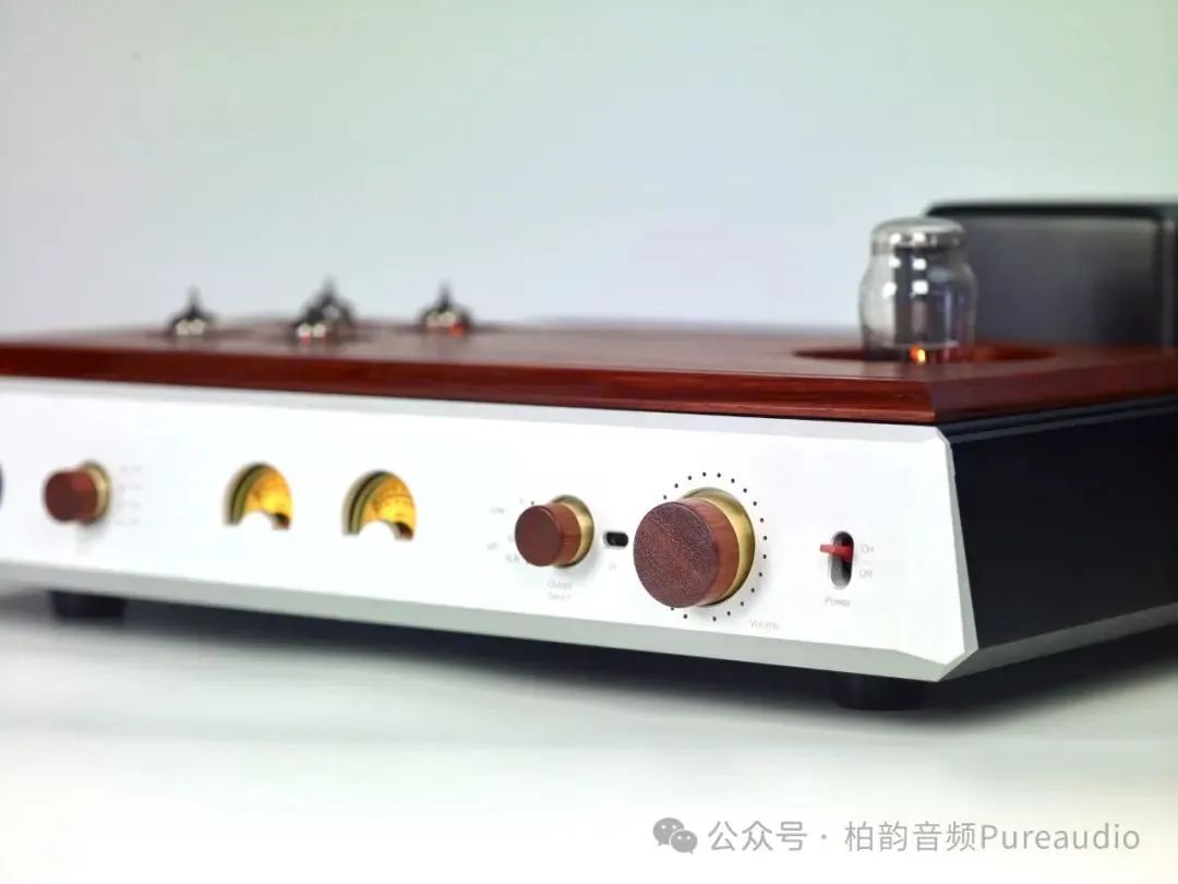

外观的设计也算是柏韵的一个新突破。自从2021重新设计AirDSD Plus的外观上开始了自己的设计思维,在此之前的产品外观都是外包设计的,很多时候自己脑海里想要的设计很难跟外包的设计师沟通,设计师也很难理解自己想要的,所以就在2022年自己启动学习3D设计,从而设计出了AirDSD Plus的外观,而且很受用户的喜爱,当然也达到了自我的满足感。再到今次这部酝酿多年的胆前级放大器,我的一次个思维是尽量靠近传统的外观,尽量体现出胆机的风格,不要过多的现代数码元素。我个人比较喜欢传统的VU表动态地指示当前的音乐信息,所以第一时间加入了VU指针表这个元素,当然也有部分用户不喜欢,所以在用户群争论下,我决定做2个版本,另外一款不带VU表。木材料也是我很喜欢的一个重要元素,简约且很有线条感的明式木家具也是我的挚爱,所以我决定在机箱顶部加上一块红花梨实木顶板作为衬托,音量及切换开关旋钮也选择使用上红花梨加黄铜的组合式旋钮,起码还可以避免冬天干燥时候的静电情况,这样的设计能使一件电子音响产品也具有很温暖感、有文化内涵的物品,哪怕算不上一件艺术品,但也极具观赏性,这也达到了自我的满足感,自己使用自己欣赏!
专门从日本订购回来的红色小红点电源开关,也为PA-V8的面板增添了一份色彩。
