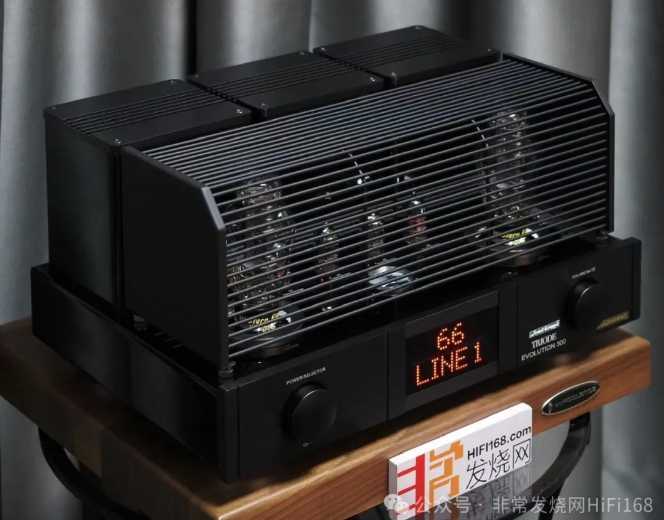

本文主角Triode Evolution 300 30th Anniversary
而我们这次要为大家介绍的则是Triode公司为庆祝其2023年的30周年纪念而推出的特别型号Triode Evolution 300 30th Anniversary。300代表着采用的是300B的胆管作为放大,Triode公司在这款周年纪念产品上用上被誉为梦幻之球的300B胆管可谓意义非凡。日本人对这个胆管的热爱是超出我们的想象的并且还采用了限量发行的形式,全球限量生产100台,更显矜贵。

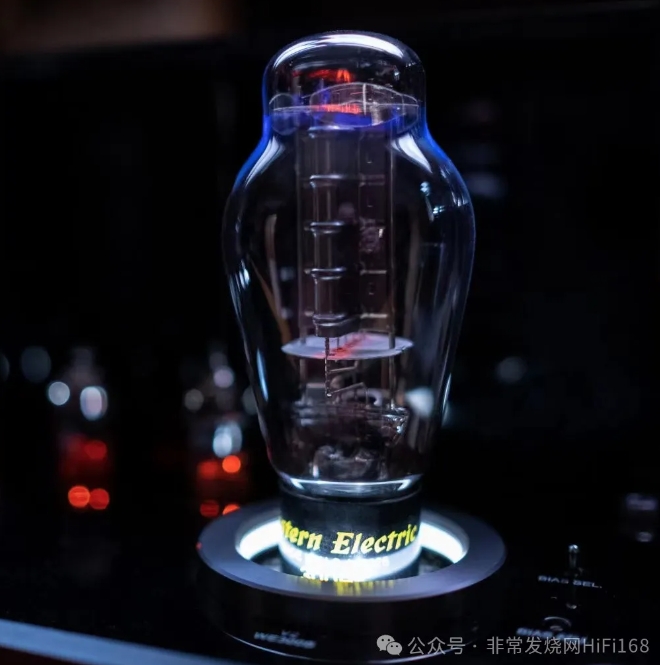

这款全新的WE 300B真空管,是采用原本 Western Electric 的生产机器通过重新修复后进行生产,真空管的设计架构和最初形态的300B胆管是完全没变。但在关键的零部件上面,则巧妙地融入了现代的科学技术重新打造。例如,其屏极采用了先进的5N纯镍合金材料,并覆以单原子层石墨烯,这一创新替代了原有的碳涂层,极大地提升了屏极与灯丝之间的热发射率和导电率。新的生产工艺能达到更高的真空率,还显著降低了对真空管寿命有害的气体产生,从而延长了真空管的使用寿命。
在幽暗的灯光下300B散发出迷人的蓝光
Western Electric 300B 以其音质而闻名,魔力在于其直接加热灯丝。虽然这种组合绝不是 300B 独有的,但灯丝的涂层却是独一无二的。锶和钡的混合物与灯丝中的其他专有成分结合,形成一种涂层,该涂层最初是为水下海底光缆应用而开发的。这种秘密特殊的涂层不仅可以延长每个电子管的使用寿命,还可以获得卓越音乐再现所需的动态。当信号通过300B传播时,灯丝保持“热”,永远不会完全耗尽电子,并且始终处于准备状态。

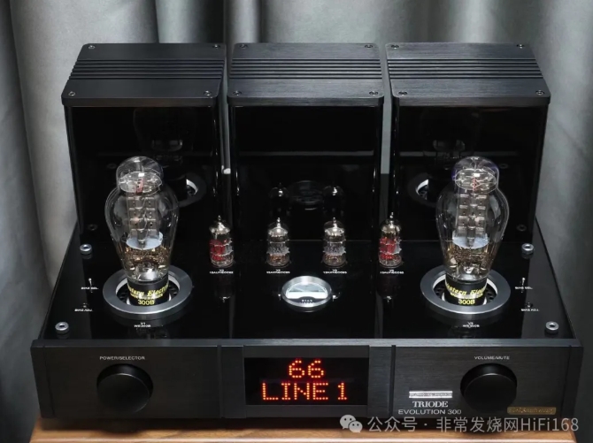

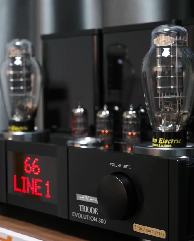

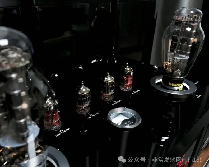

Triode Evolution 300 30th Anniversary除了标配西电Western Electric的300B电子管之外,所谓好马配好鞍,更采用了Triode公司的原创设计,镀金的UX-4电子管插座,让其安坐其中让管脚接触更紧密保证传输质量。
而胆机的核心部件输出变压器则采用了新日铁公司研发的OrientCore特殊硅钢铁心进行制造,并以无氧铜漆包线绕制初次级绕组,最终达成了16Hz至56kHz的超宽频率响应,再这个直接影响音质的核心部件上面Triode也是落足血本。

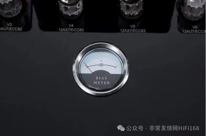

除了功率输出级采用固定A类偏置形式进行放大外,第一级放大也采用了经典的12AU7进行放大,而驱动级则采用了12AX7进行驱动,并且毫不含糊地也用上了稀有名品电子管作为标配。同时在机器顶板上面配置了三极管偏置电压校验表,用户可以随时监视和调整300B的偏压,使用起来也是非常方便实用。
在线路上 Evolution 300 30th Anniversary也采用了超短线路设计方式进行布线,务求让讯号用最短路径传输,避免了因为线路长引入不必要的噪声从而提高信噪比。而在影响音质的元器件上面也采用了高级别的材料,例如日本的AMRG碳膜电阻和美国MultiCap聚丙烯电容器进行加持,音量控制方面也采用了著名的MUSES品牌的音控芯片确保声音品质。

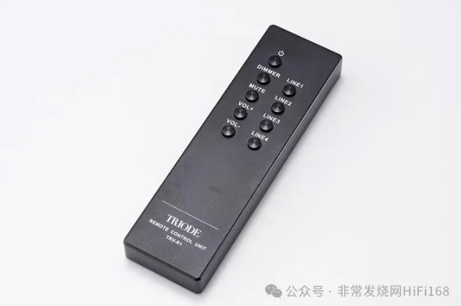

为了有更好的用户使用感受,Triode在机器的面板设置了大型的点阵显示屏方便观察音量和输入端口信息,并配置了一个金属遥控器,遥控器除了可以控制音量,同时能够控制静音、开关整台设备的电源、调节屏幕亮度,选择输入信道等功能,实用性非常好,可以说是结合了传统和现代的设计。

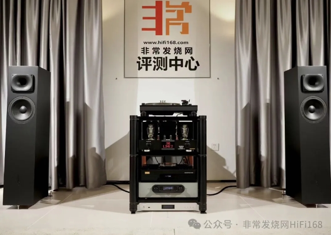

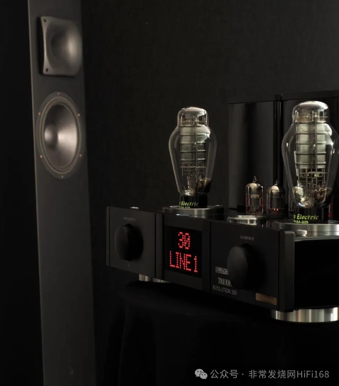

通常大家都会有一个共识,对于300B这类型的小功率胆机,都会以高灵敏度喇叭与之配合,本次试听中我们也不例外,选来了一对德国著名音箱厂Blumenhofer Tempesta系列的T 20 LE升级版音箱与之匹配,这是一对两分频8寸中低音的号角座地系统,灵敏度有92dB之高,频率响应范围从40~20kHz ±2dB,用来配搭我们这次的主角Evolution 300 30th AN可谓再适合不过,我们来一起听听小功率胆机的声音美学。
依旧放出我们试音三宝的碟片作为试听参考,首先试听刘雅丽《我和春天有个约会》,人声的质感非常细腻,齿音清晰而不锐利,钢琴的声音流畅而灵动,良好的口型结象让人有触手可及的感觉,丰富的细节造就了良好的空气感,刘雅丽那种气若幽兰的声音感觉还真是要用300B这种单端小功率三极管放大形式的机器才能突显这种气质。
小功率胆机配合号角这种绝妙配搭在播放小提琴的时候尤为有优势,因为号角音箱的天生敏感,很容易把前端的一些砂石感给放大,唯独是这种小功率单端三极管,有着极高的功率纯度而能够释放出绝妙的音色。听听格雷米欧《莫扎特小提琴协奏曲》里面优美顺滑而又充满黏性的小提琴声音,就知道梦幻之球的美名并非虚有。

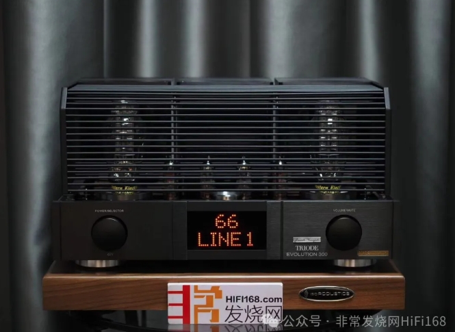

Evolution 300 30th Anniversary带有纯后级功能,可以通过开关切换变为一台后级使用。
听Triode Evolution 300 30th Anniversary让我最大的惊喜的是除了她有绝美的空气感和音色之外,我还发现了她与众不同的地方,就是频宽和动态。300B我们也曾听过多台不同牌子的单端机,在Evolution 300 30th Anniversary身上我们发现她的频宽感觉是高低两端去得特别尽,播放经典的试音片段《骷髅之舞》,高潮乐段中铜管乐器高亢与低音大鼓狂敲形成的对比特别强烈,铜管的金属质感金光灿灿有种无穷无尽的延伸感,而低音大鼓敲击下的鼓皮震荡又是层次分明不断下潜,虽然只有区区12瓦但是演绎得如此传神也是实在难得。
总的来说,Triode Evolution 300 30th Anniversary胆机是近期听到过靓声又高性能的一台单端300B。这得益于采用了新工艺复刻300B电子管的原因,她有着每声道12瓦的高输出功率,虽然她不是市面上最大输出功率的300B胆机,但是已经比很多传统300B功率要大得多。在优秀的输出变压配合下良好的控制力和驱动力,让她的适配性更为广泛,只要配搭得当,可以获得现代与古典糅合的声音美感,这种声音特质的300B胆机也是Triode所独有。

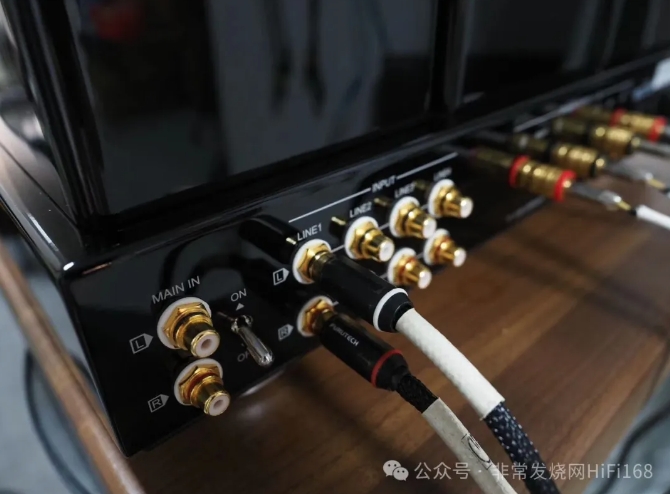

输入:LINE IN x4,MAIN IN x1
输入灵敏度/阻抗::LINE IN 310mV/100kΩ,MAIN IN 900mV/100kΩ
扬声器输出:1组4~8Ω
