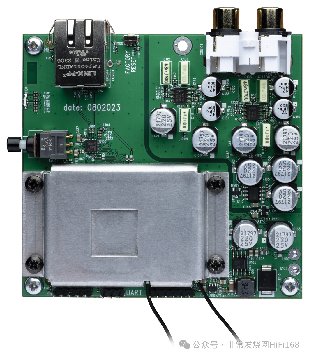

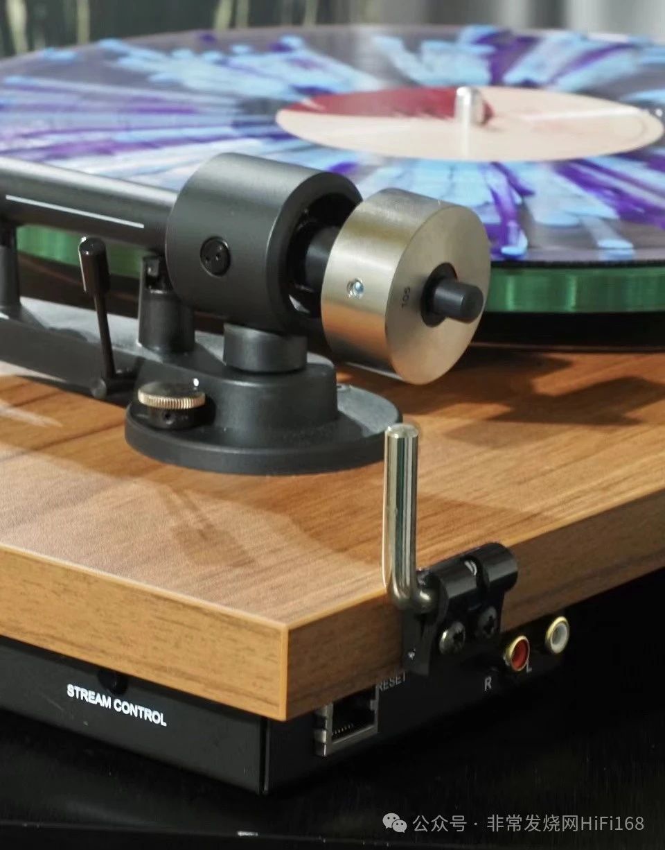

T2 W的核心部件,把唱头放大器、AD转换、网络模块摆在同一块电路板上达致最紧凑和最短路径

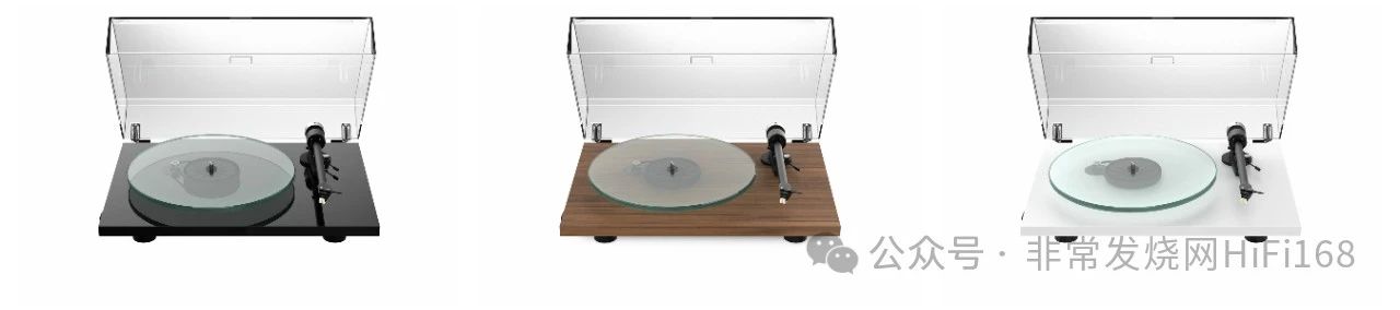

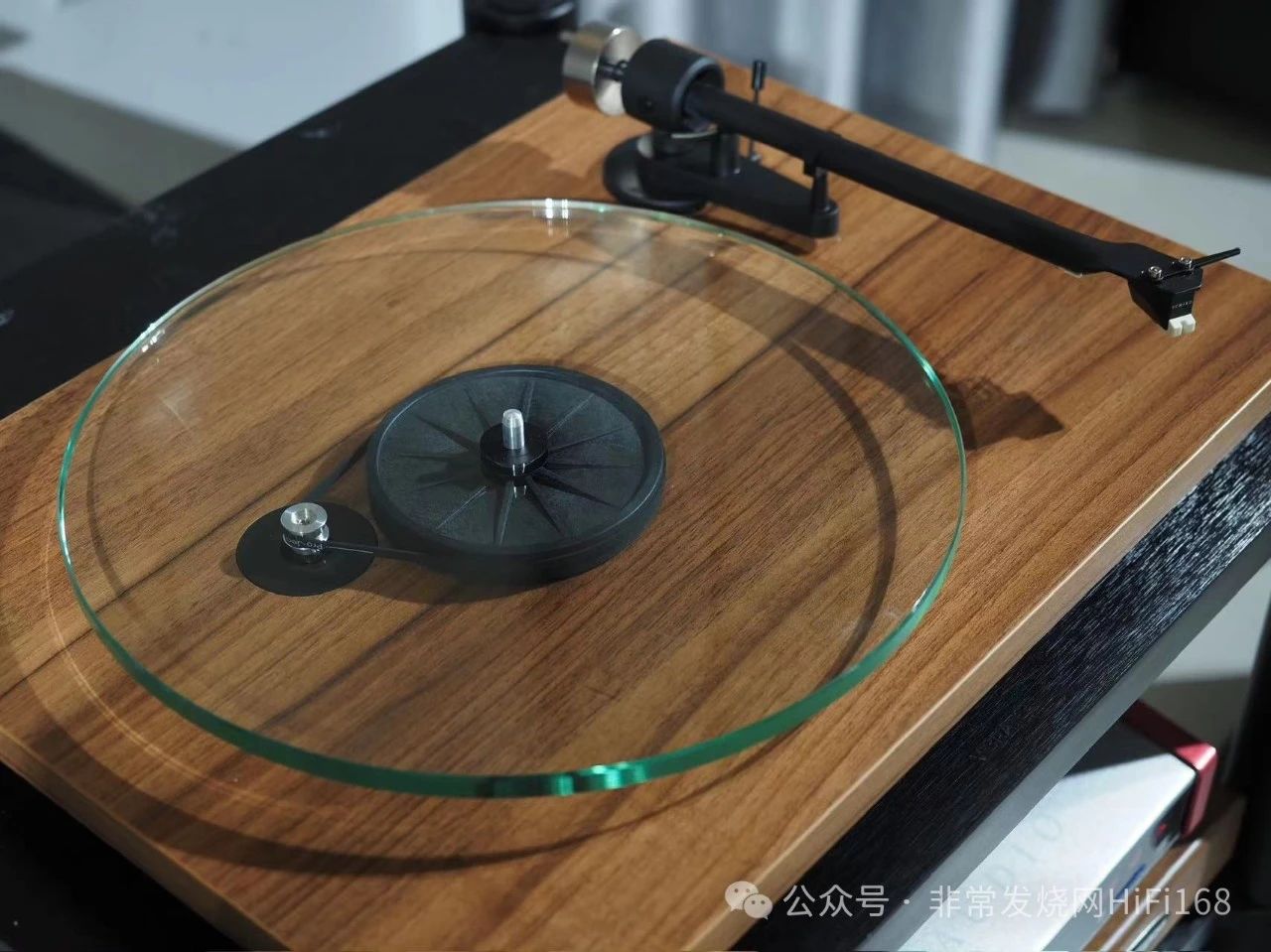

T2 W作为一个入门级黑胶唱片来看待也绝对是有板有眼,用料上面,它采用了玻璃作为唱盘,重量达到了1.7公斤,采用玻璃能够很好地避免了塑料或轻质钢材作为唱盘材质容易产生共振的缺陷。唱盘底座则配以高光的处理,用户可以在黑色、缎面白色或胡桃木中挑选一款自己喜爱的颜色,为了防止不必要的共振,底座内部消除了任何空腔,并配置特别设计的机胶隔绝来自外界的振动。

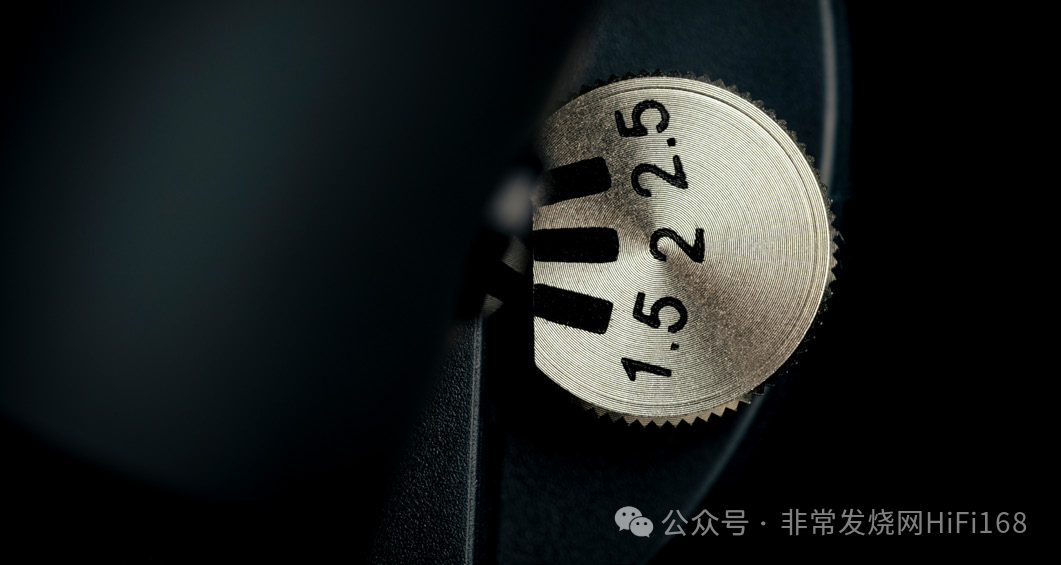

旋钮式防侧滑机构

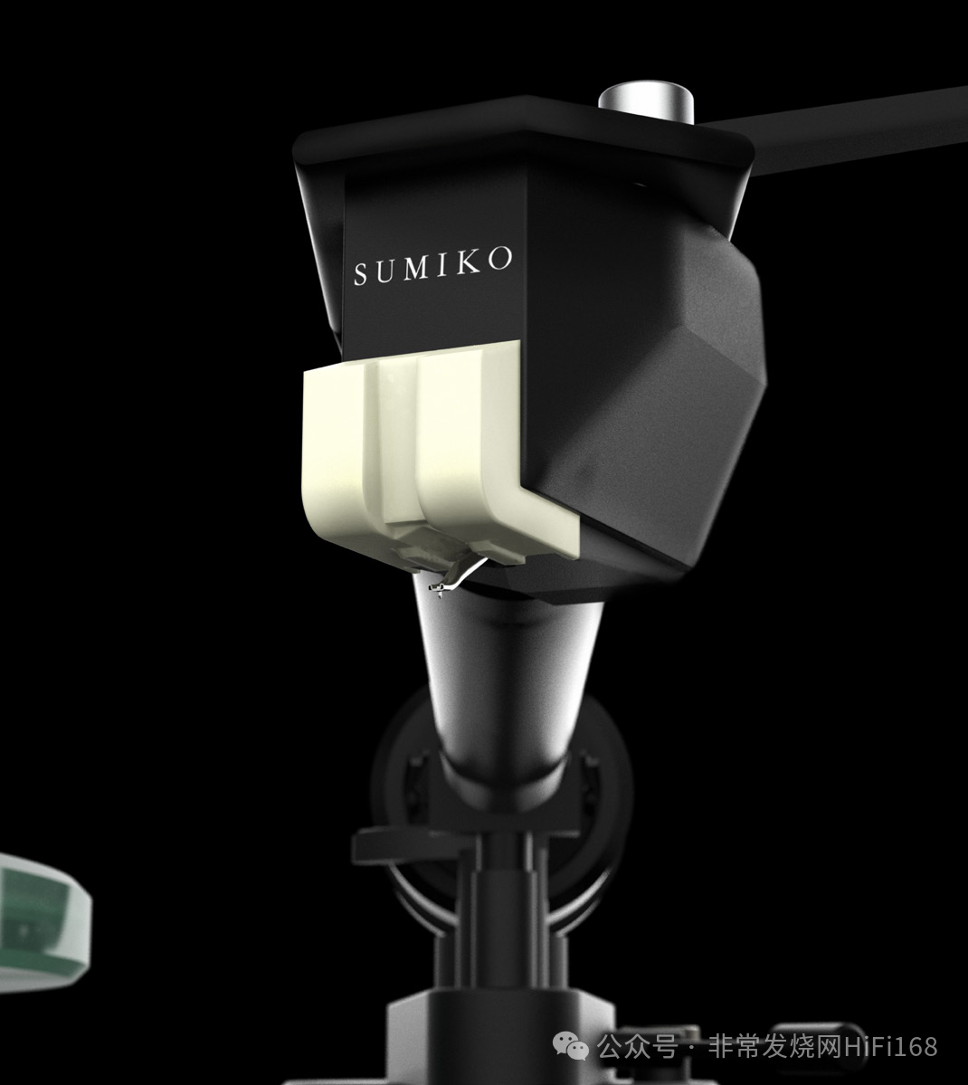

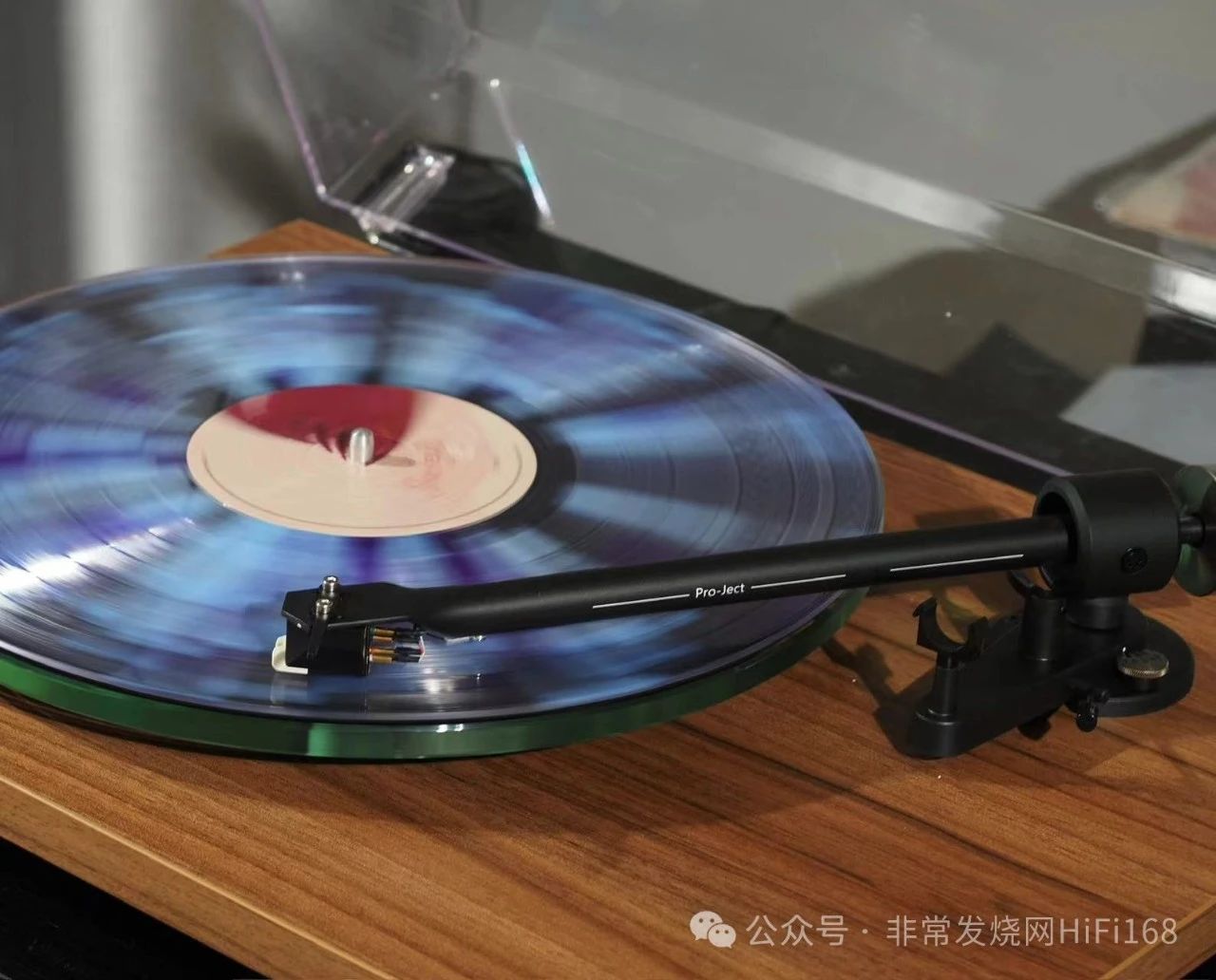

在传动系统方面T2W并且配备了高精度交流控速马达,可以在331/3和45转之间自由切换,转盘轴承采用了一个0.001 毫米公差高精度主轴,确保转速平稳。唱头方面搭载了日本手工制造的 Sumiko Rainier MM 唱头作为标配。和唱头配合的是一支9寸铝合金唱臂,并采用了低摩擦十字轴承结构既简单又稳定。防侧滑机构采用的是一个弹簧式结构,配以一个带刻度的旋钮,方便直观调节。
随机附送高质量RCA连接线

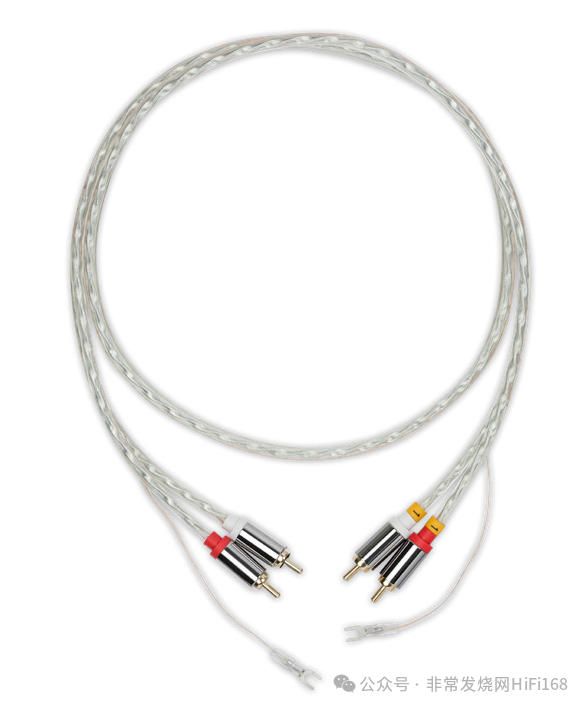

T2 W还有一个非常贴心的地方,她内置了一个两级放大的MM唱头放大器在其中,并且配置了一条专门给唱臂使用的低容抗高屏蔽性的RCA线随机附送给用家,通过这根线用家可以直接连接现有的功放机或者耳放即可聆听,这个设计实在设想周到。为了不让用家增添器材厂家更巧妙地把流媒体线路和唱头放大线路布置在一块电路板之上,通过精心的布局让两者不互相干扰,而且省却了接线的麻烦。

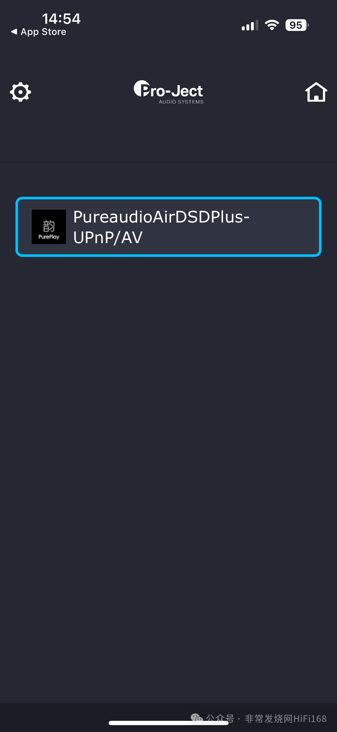

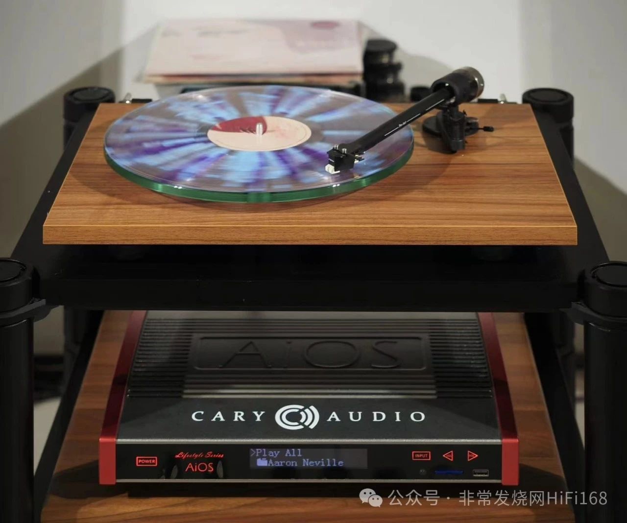

T2 W在流媒体推送的使用上也是非常方便,初次使用只要装上“Pro-Ject Control”APP,然后把T2W通过有线网络连接或者WIFI连接入设备所在局域网,就能够轻松地扫描到网络里面的带UPNP的网络播放器,这次试听中我们采用了评测中心里面的柏韵音频的AIRDSD PLUS作为一个接收设备进行试听,基本上打开APP即可直观地选择到所需要的设备,点选后便可播放。

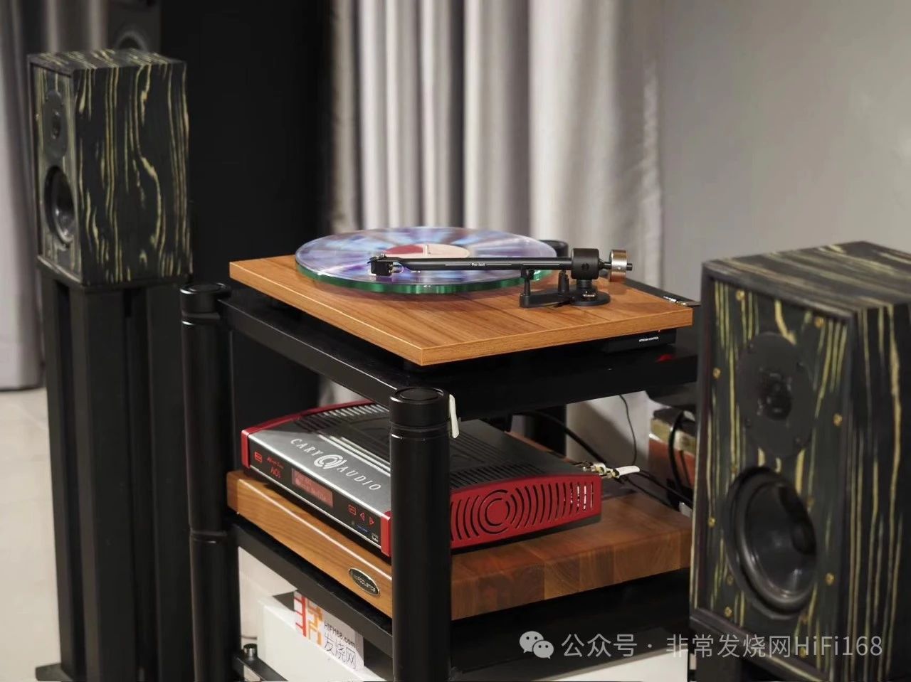

试听中我们测试多张熟悉的黑胶唱片,人声,小提琴,钢琴,交响曲等素材,首先让我感觉到最基本的一点就是安静度,作为一个入门唱盘这个唱盘给到一个非常好的基础,无论是机械结构和电子部分都有足够的安静度,这可以让用户听到更多的细节,同时声音的均衡度也是让人满意,听感舒适度非常好,就算是一些录音高频稍微过了的流行曲录音,在这里由于采用MM头的缘故也会让声音变得柔顺抹平了一些毛躁感。同时我们测试了串流播放和模拟RCA连接播放的效果对比,竟然发现差异性比想象中少得多。也因为使用和组装的便利性,T2 W非常适合年轻音乐爱好者所使用,就算是零黑胶唱盘使用的经验的也能轻松上手。这里要为Pro-Ject的用心点个赞!
