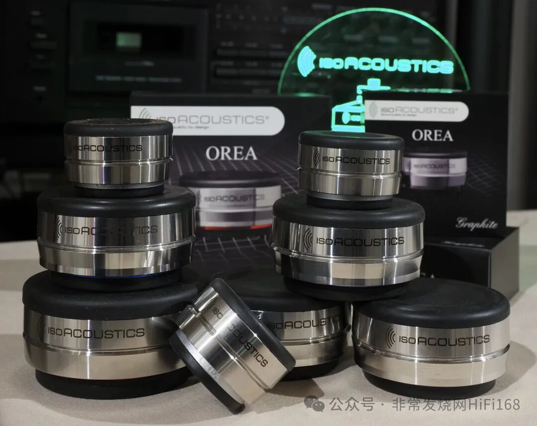

在HIFI音响系统中,细微的震动往往成为影响音质的隐形杀手。无论是设备自身运作产生的共振,还是外界环境传导的微小颤动,都可能让音乐的细节模糊、声场混乱。为了解决这一难题,加拿大声学品牌ISO Acoustics推出了专为音频器材设计的OREA避震脚垫系列。它并非简单的支撑垫,而是一套精密的“悬挂”减震系统,旨在通过隔离有害震动,释放音响器材的潜在性能,让音乐回归纯净、有序的本质。
核心设计:悬挂式减震的巧妙构思
OREA系列最引人注目的设计在于其独特的“悬挂”结构。它并非一个刚性的整体,而是巧妙地分为帽盖与支撑柱体两大部分。帽盖由柔软的黑色胶垫和不锈钢外壳构成,直接接触并承托设备;支撑柱体则采用金属材质,并以不同颜色标识区分型号,底部同样配有黑色胶垫以稳固接触平面。
这两部分之间并非刚性连接,而是通过嵌入的阻尼材料或弹簧机制相连。这种设计类似于汽车的避震系统,允许帽盖与支撑柱体之间在一定范围内进行万向调节。这意味着,当设备放置在不完全水平的桌面上时,OREA脚垫能够自我调整,形成稳定可靠的垂直承重结构,确保设备始终处于最佳的稳定状态。这种结构不仅能有效承受设备重量,更能高效分散和吸收各个方向传来的有害震动,为器材创造一个“与世隔绝”的纯净工作环境。

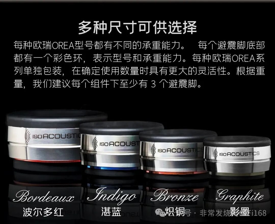

为了满足不同音响设备的重量需求,OREA系列提供了四种型号,以颜色进行区分,确保用户能够精准选择。
Graphite (影墨)   承重能力(单只)1.8kg  适用设备: CD机、解码器、黑胶唱盘等轻型器材
Bronze (炽铜)  承重能力(单只)3.6kg   适用设备:前级放大器、流媒体播放器
Indigo (湛蓝)  承重能力(单只)7.2kg   适用设备:后级放大器、部分一体机
Bordeaux (波尔多红)   承重能力(单只)14.5kg   适用设备:大型功放、重型转盘、多声道处理器
值得注意的是,产品为单只销售。为了稳定支撑一台设备,通常建议至少使用三只脚垫。在选择时,强烈建议为设备的重量预留一定的承重余量,避免让脚垫在满负荷或超负荷状态下工作,以确保最佳的减震效果和使用的安全性。

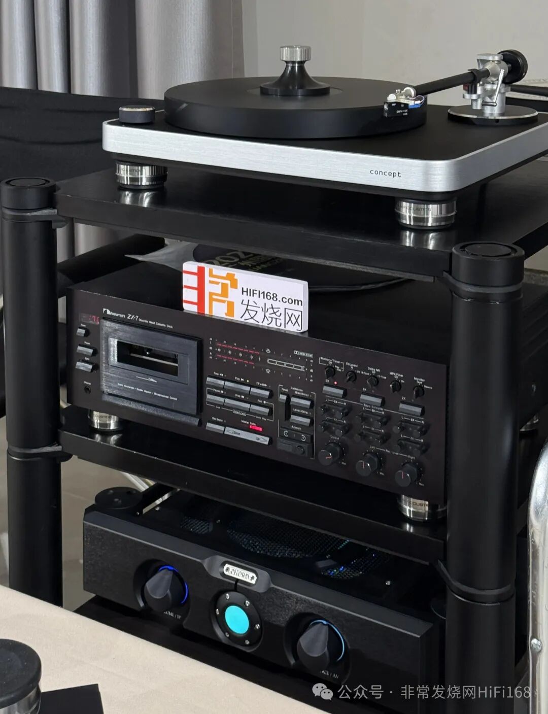

作为对震动最为敏感的器材黑胶系统可谓首当其冲,这次选来了Clearaudio concept黑胶转盘作为参考器材可以说是对ISO Acoustics OREA避震脚最为挑剔的考验,因为这是隔震性能的一个试金石。黑胶唱片头发丝般的坑纹,只要有稍微震动回传到唱头都将会比唱头放大器以几千倍地放大出来。
在还没有放上OREA避震脚时候,我们把Clearaudio concept黑胶转盘放置在器材架上面,当敲击器材架承板则会有明显的声音回传到唱头之上,直接在喇叭被放大出来,而用OREA避震脚代替原厂脚承托着concept的底板后,我们重复敲击器材架承板时候发现传到唱头上面的声音已经大幅减低到微弱的声音,证明隔震效果相当明显。
在播放唱片试听过程中,声音变化也是相当明显,人声表现的凝聚感和音像定位会变得更加明确,仿佛声音的轮廓被精细地勾勒出来,不再模糊。音乐中的细微动态和细节被更精确地再现,无论是乐器的泛音还是录音中的微小声响,都清晰可闻。

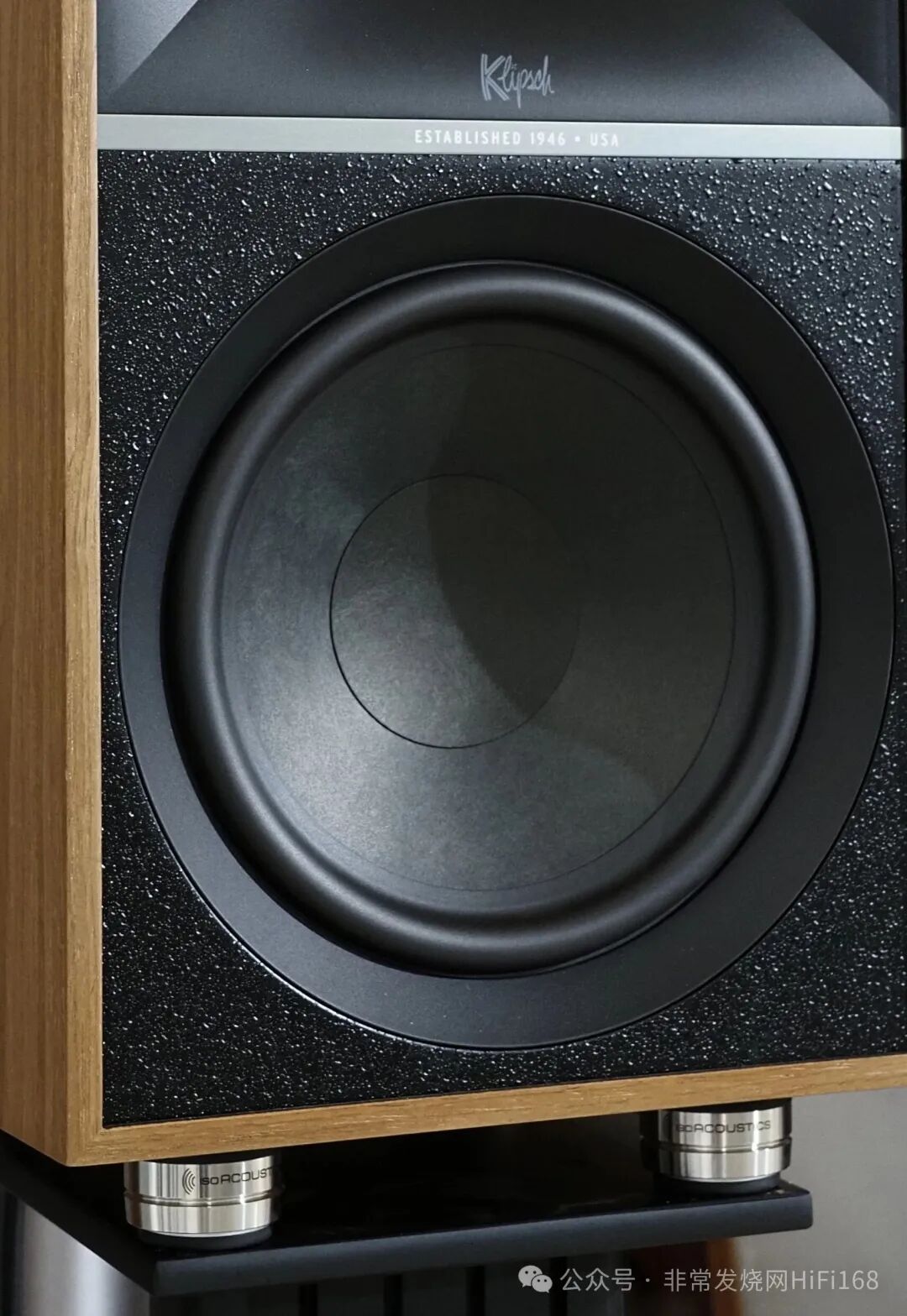

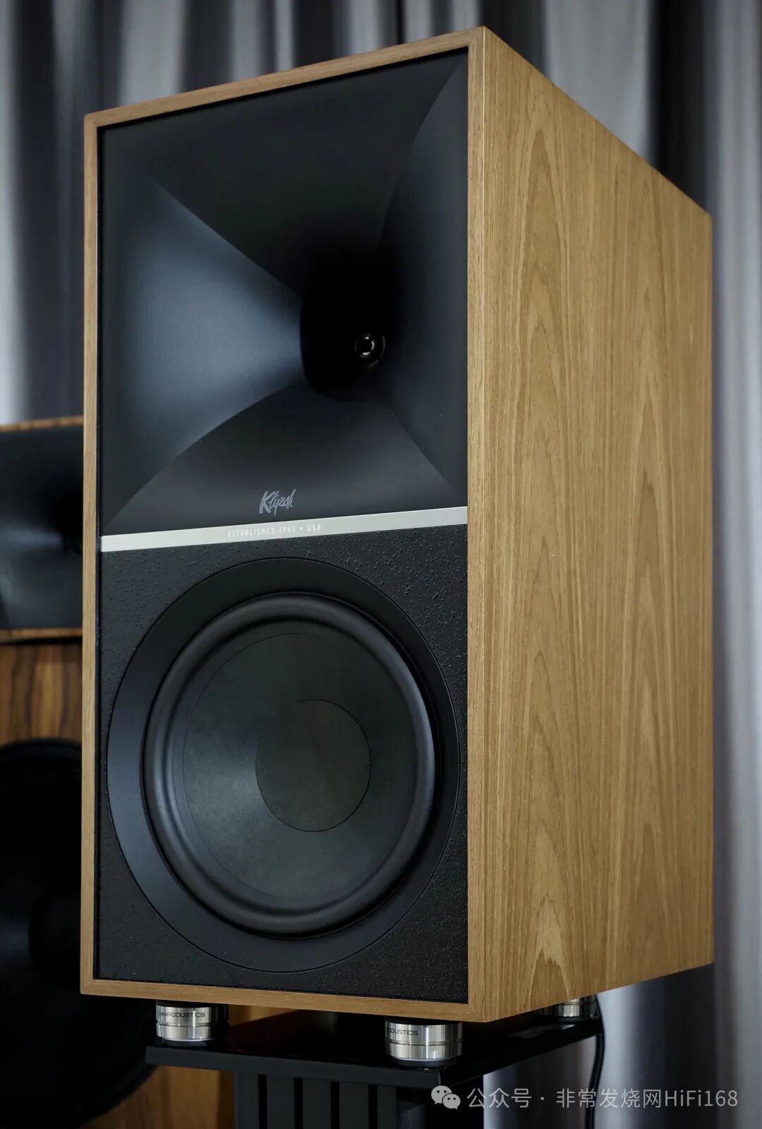

最早接触OREA避震脚时候便有朋友问我是否可以用来承垫喇叭,答案是肯定的,而且用过都说效果非常正面,这次我们也拿来测试放置在有源喇叭下面来验证一下效果,把OREA避震脚放在原来脚架和Klipsch杰士The Nines有源喇叭之间进行试听。
同样地效果也是十分鲜明,用上OREA避震脚的Klipsch杰士The Nines有源喇叭,低频部分会显得更为紧凑、有弹性,下潜更深,能量感更强,少了直接放在脚架上的松散和浑浊。除了低频部分有改变之余其实高频表现力方面也会同时有提升,以小提琴演奏为例,音色会变得更加清晰、动人,既能表现出空灵的质感,又能细致地传递出乐器的张力和录音中的各种变化。
