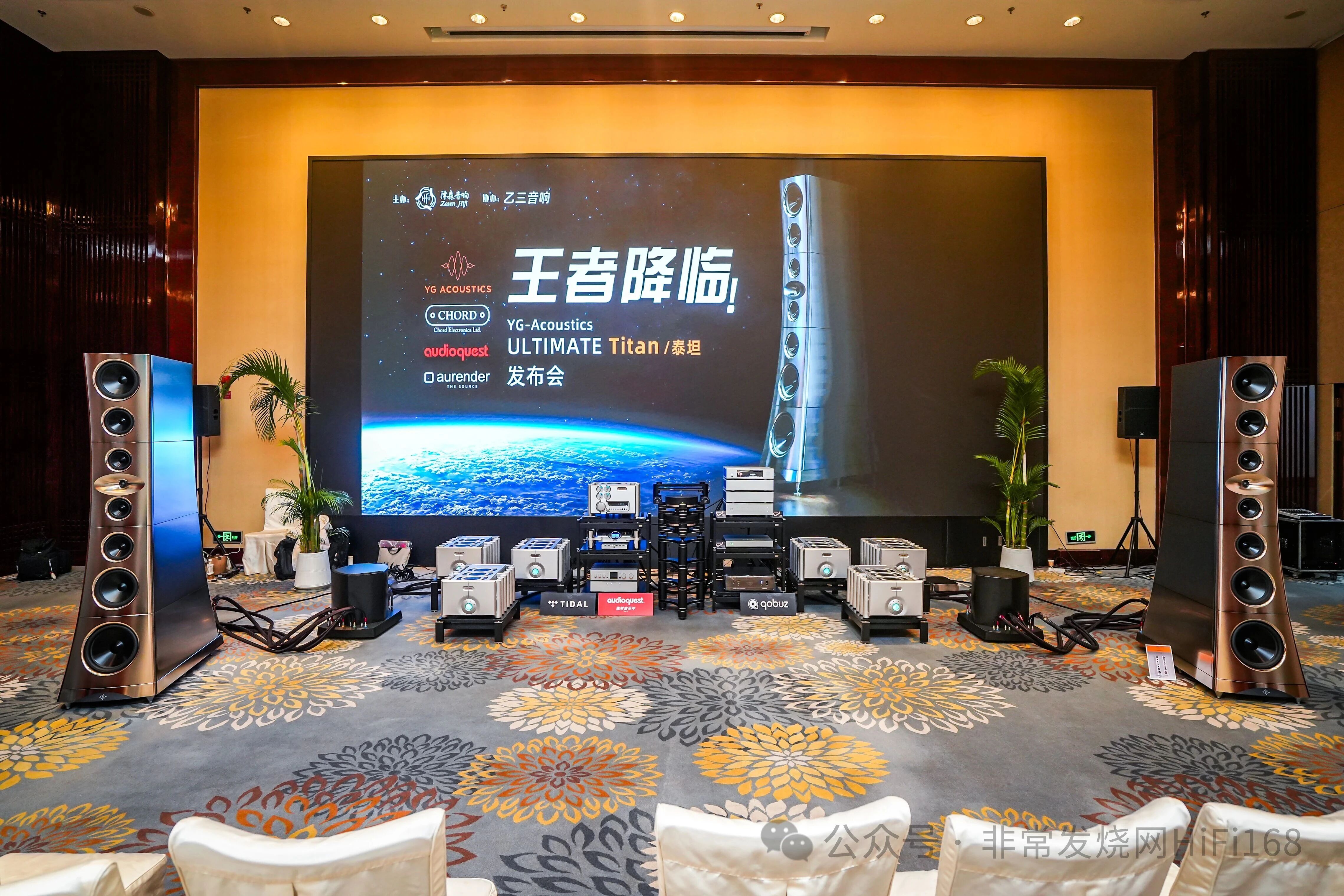

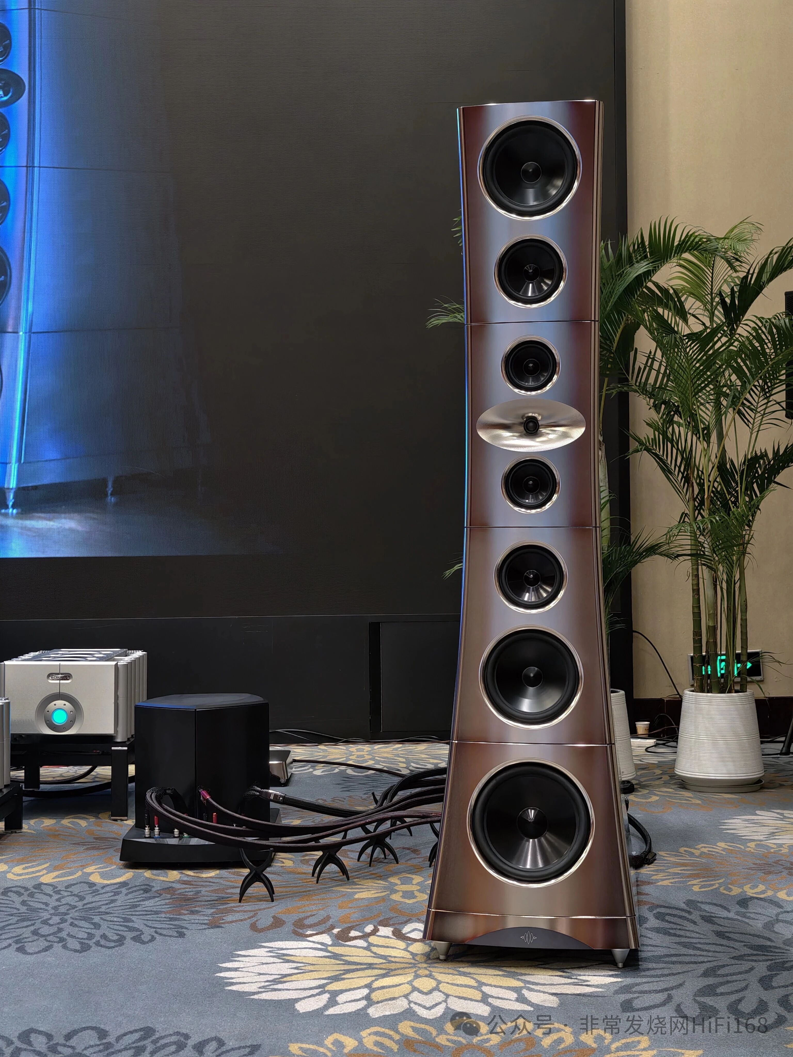

11月29日,在成都富力丽思卡尔顿酒店二楼翡翠厅,泽森音响举行了“王者降临!YG Acoustics ULTIMATE Titan泰坦”发布会,将这款全球瞩目的超级旗舰正式带入中国市场。一套音箱重达910公斤,组装需8小时,价值百万美元,YG Acoustics的全新旗舰ULTIMATE Titan音箱在成都的亮相震撼了中国高端音响市场。215cm × 54cm× 108cm的庞然大物,单个重量达455公斤,需要12个特制航空箱包装,组装一次需耗时8小时——这就是YG Acoustics最新旗舰ULTIMATE Titan音箱,一对名副其实的“泰坦”巨兽。

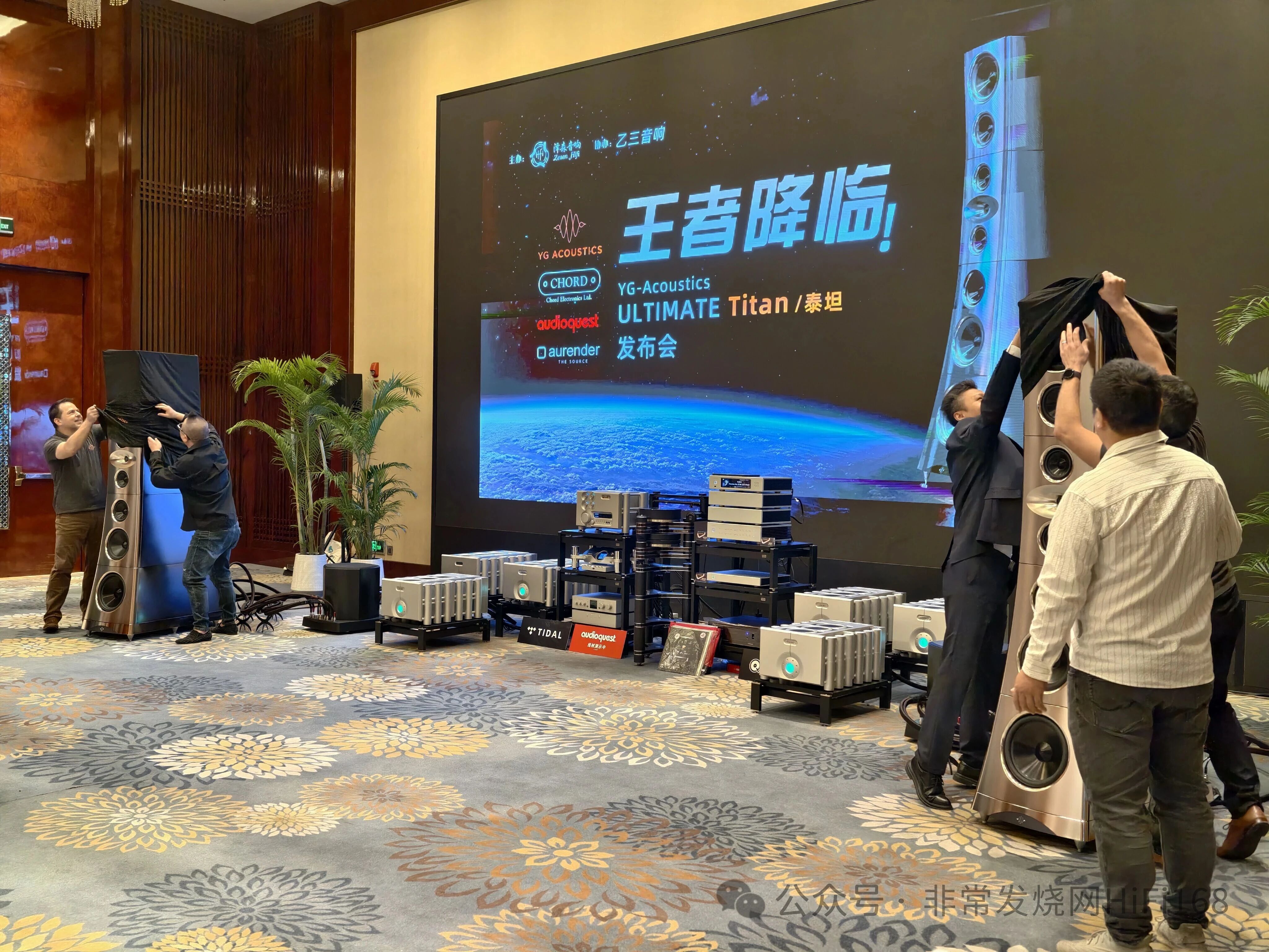

YG Acoustics CEO Matthew Webster 先生与亚太销售总监 Aurèle Docquin 先生专程莅临,与泽森音响总经理吴佳雄先生、YG 品牌经理彭旭东先生共同为Titan揭幕。

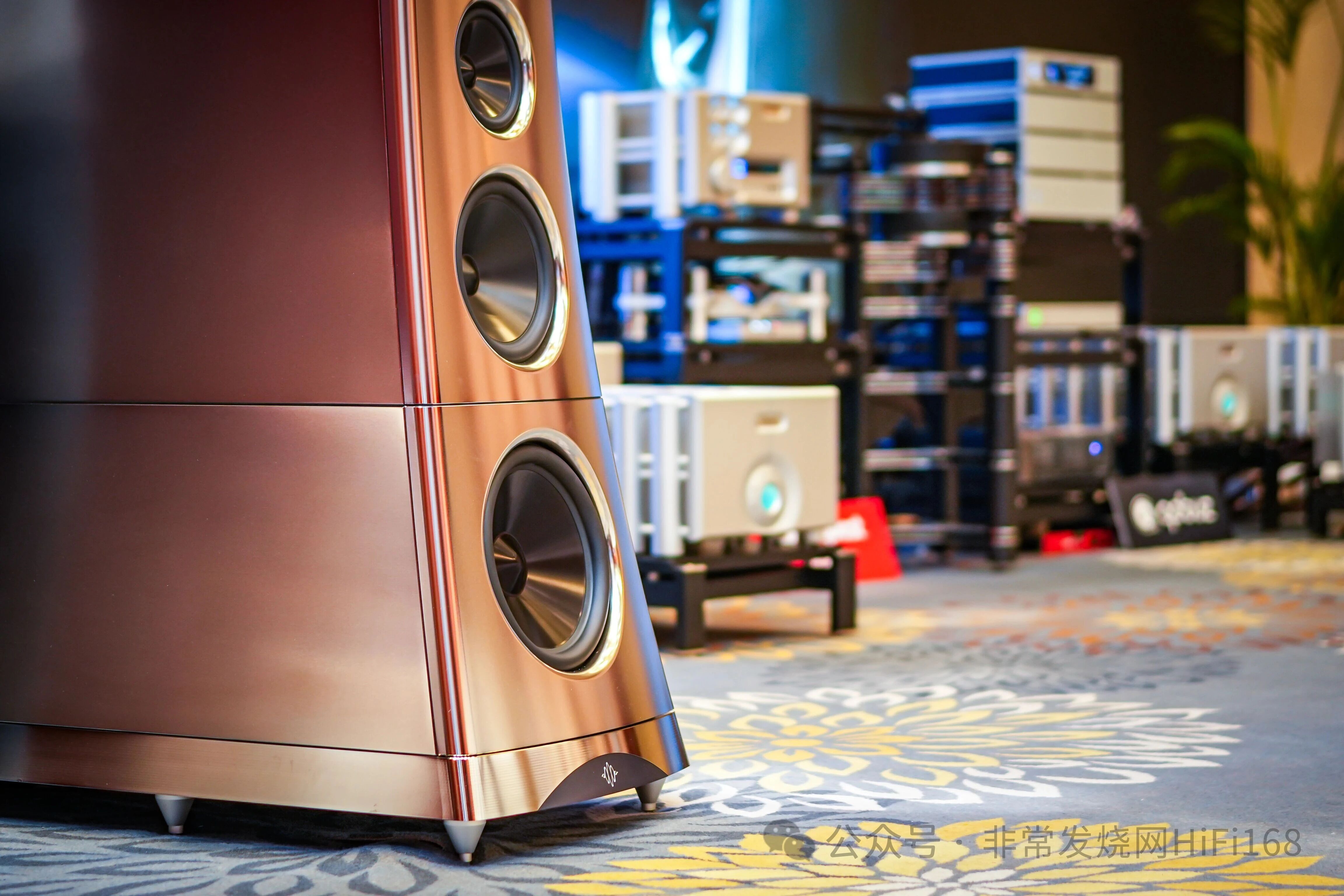

箱体设计体现了YG Acoustics的工程极致。Titan采用五层结构,由两层减震材料夹在三层特制铝合金之间。只有前面板采用75mm厚的航空级铝材,并经过特殊热处理。这种复杂的箱体结构有效实现了超高刚性与卓越的共振控制。Titan配备一个特制的32厘米超低音单元,内置强大磁铁和特殊结构,结合贯穿音箱背部的巨大箱体容积,可实现低至17Hz的深沉有力且响应迅速的低频表现。
Titan内部容纳八个扬声器单元,所有单元均为YG内部自主生产,完全不使用外供单元。单元排列方式近乎同轴:中央为 Lattice 高音,两侧为 150mm 中音、185mm 中低音以及 260mm、320mm 低频单元,而最底部的 32cm 超重低频则负责 28Hz 以下的深潜频段。Titan的外观采用独特的镀镍处理,表面经过多层处理,厚实的镍涂层,不仅视觉上极为精美,同时也具备理想的声学特性。

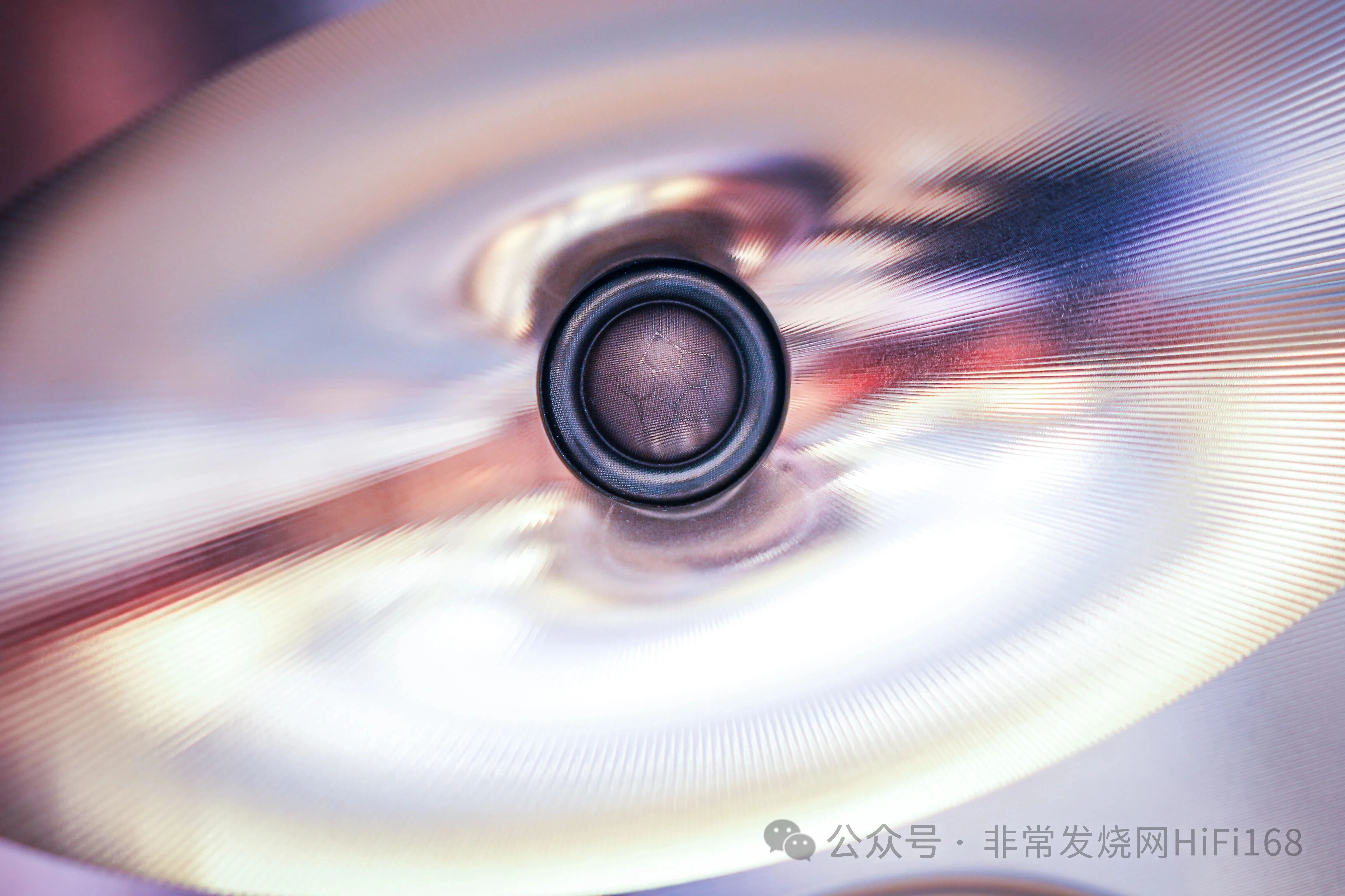

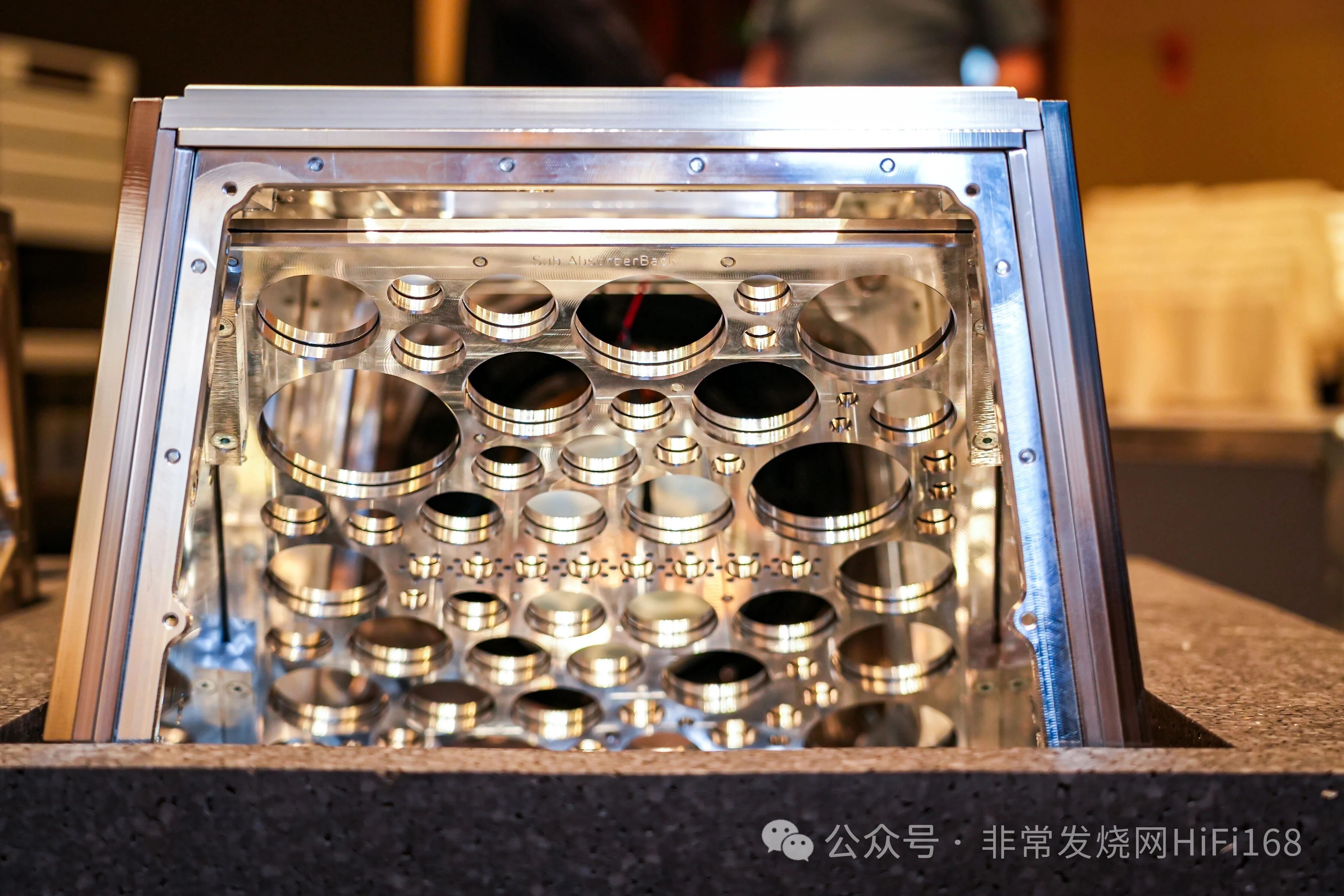

Lattice高音单元:由一块80克铝坯经CNC精雕为重量不足0.03克的复杂框架,其几何结构来自数百万小时的计算模型优化,精度达到小于0.001毫米。这种结构不仅提升了脉冲响应与带宽,同时显著扩大扩散角度,令最佳聆听区更宽阔。
BilletCore单元:振膜采用整块航空级铝合金坯料以超高精度五轴CNC开料,99%的材料经过切削后被回收再利用。制成的振膜厚度仅0.2mm、重量不足30g,却保留铝材最原生的结构强度。

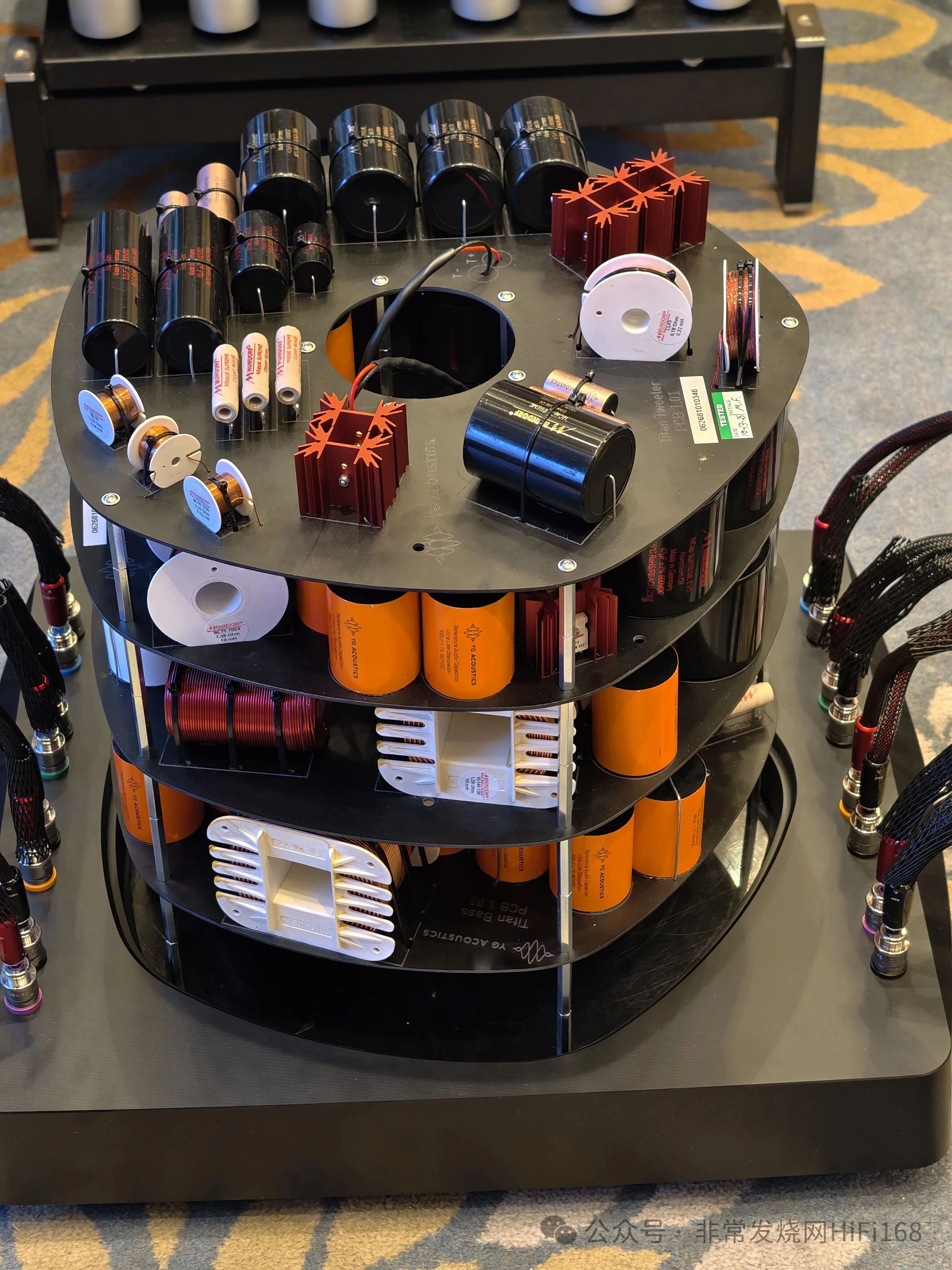

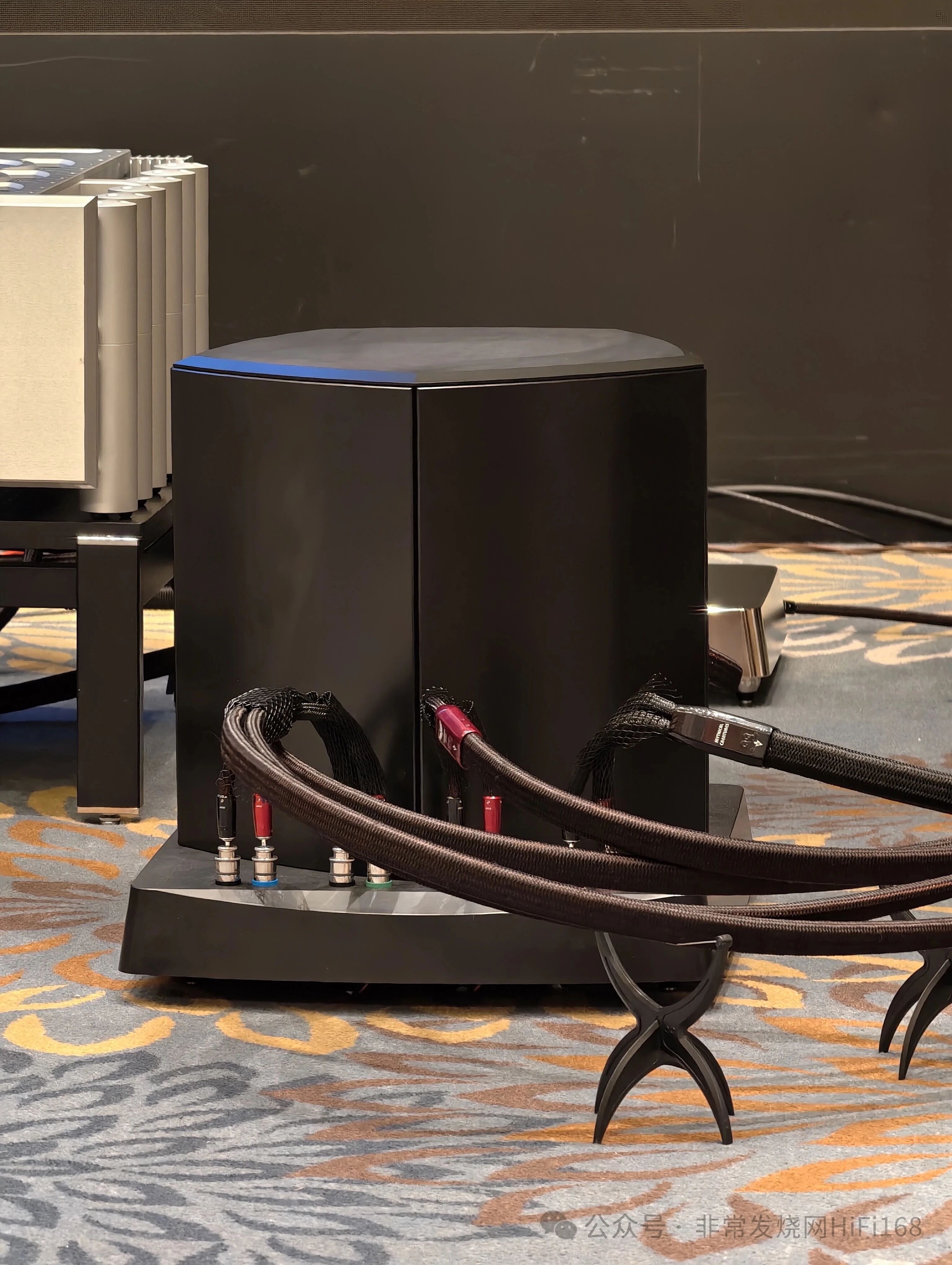

分频器置于独立的外部箱体中,以聚合物材料制成,内部分为五层结构,每一层对应一个分频点。有效隔离电子元件与振动干扰,保障信号纯净。分频电路高度创新,所有组件均按YG严格规格定制,例如使用特殊的铜银箔电容,确保最佳性能表现。

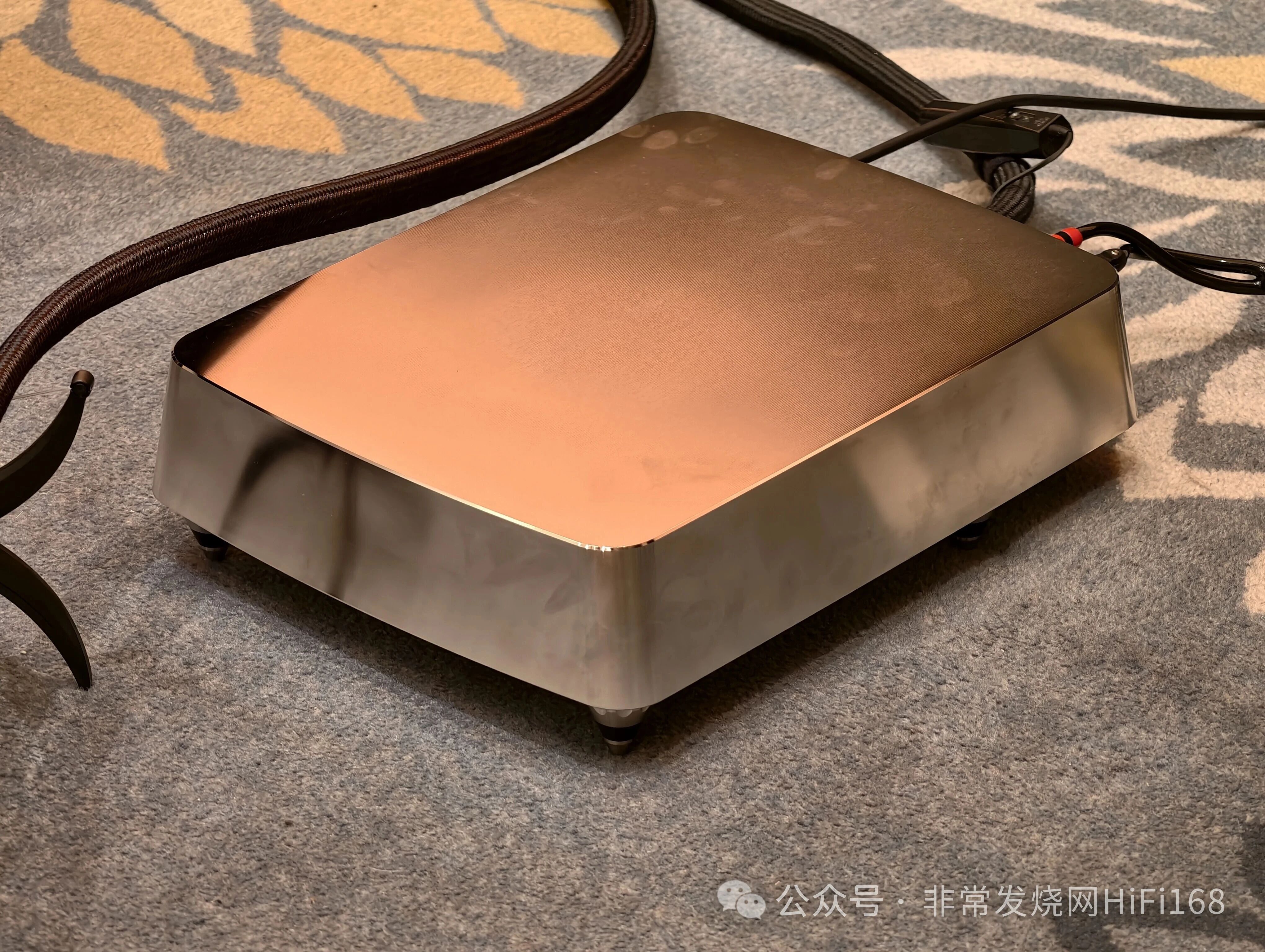

本次展示的是Titan Sub版本因此有一个低音伺服功放随音箱而来,提供1000w的输出功率用作驱动超低音。
Titan提供三种系统版本供用户选择:
  1. Titan Passive:纯被动式五音路、八单体设计,外接分音器,每支音箱支持一至五声道独立放大驱动。
  2. Titan Sub:四音路纯被动系统,搭配一组外接1kW专用超低音放大器,经精密相位与时间对齐,与主系统完美融合。
  3. Titan Live:整合式主动系统,每声道皆配置独立的发烧级外接放大器与高阶DSP分音模块,透过玻璃光纤连接至Live Controller,支持Roon-Ready串流播放与完整的数字/模拟讯源输入。

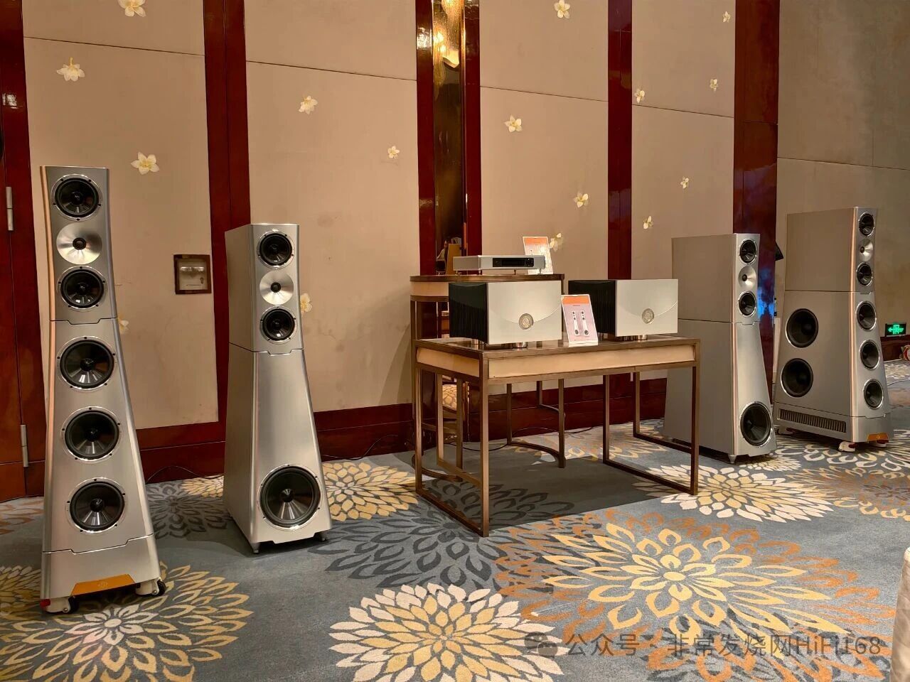

在会场后方还陈列了参考级旗舰XV3签名版,静态展区则展示了Sonia 3.2等型号。
