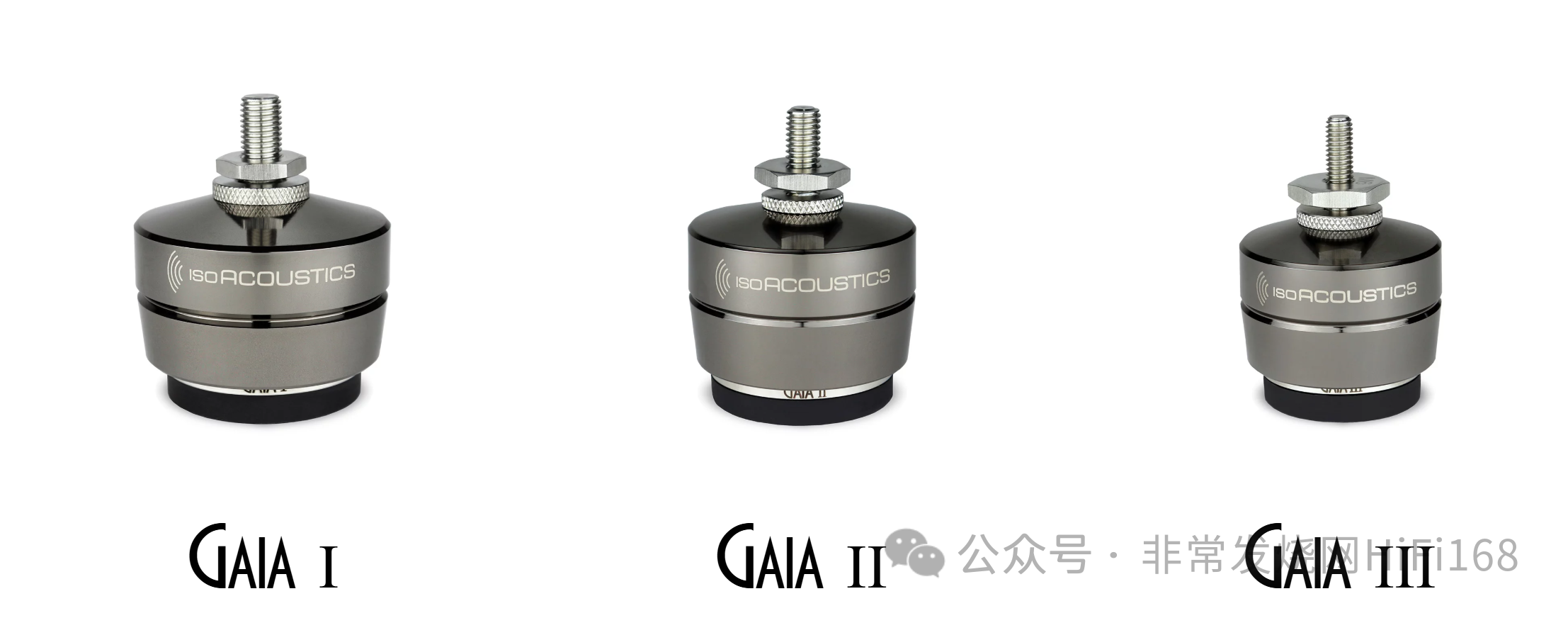

ISOACOUSTICS自2012年成立以来,便以“声学隔离”为核心技术,其创始人Dave Morrison在加拿大广播公司(CBC)近20年的声学工程经验,为品牌奠定了深厚的技术底蕴。GAIA系列避震脚作为其旗舰产品,通过专利设计的悬吊式结构与多层复合材料,实现了对垂直与横向振动的双向阻断。
以GAIA I为例,其最大承重100kg,采用高刚性不锈钢外壳与软质阻尼底垫,既能抵抗音箱自身振动,又能消减地面反馈的干扰。加拿大国家研究院(NRC)的测试数据显示,GAIA系列在20Hz-20kHz频段内不改变音箱原有频响特性,同时将谐振能量传导降低至传统脚钉的1/3以下。

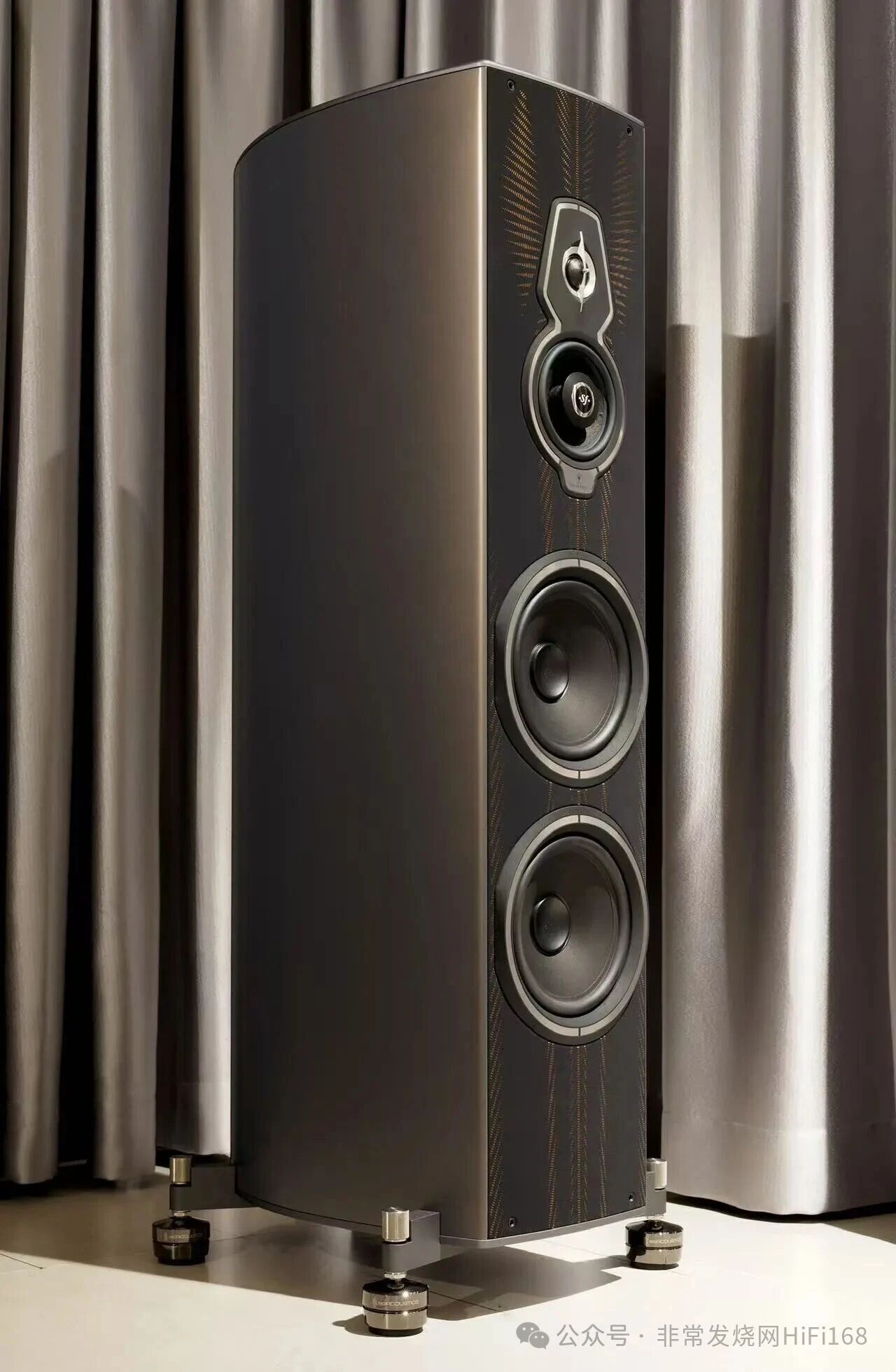

诞生于对意大利艺术及毫不妥协性能的共同追求与激情,Sonus Faber(势霸)匠心打造的Amati Folgore限量版音箱,是意大利音响工匠与玛莎拉蒂两大品牌跨界的结晶之作。这款Amati Folgore特别款音箱,不仅是一场关于传统、创新及震撼音效的大碰撞,更是对传统音响边界的勇敢跨越,带来更时尚和精致的艺术融合。

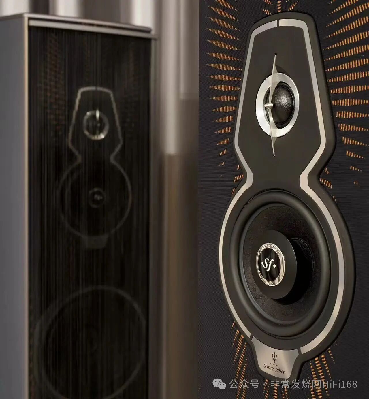

Amati Folgore的前镶板采用了具有环保高性能的ECONYL®再生尼龙纤维。这种材料源自回收尼龙废料,经过激光处理后,呈现出活力满满的哑光质感。这款独家材质经过美学蜕变,结合激光加工技术,其参数化设计展现出自然的动感,仿佛捕捉到了持续运动的精彩瞬间。
ECONYL®材料不仅富有对永续生活价值的宣示意义,还体现了两大品牌对环保事业的积极担当。最新的玛莎拉蒂GranTurismo Folgore的内装正是使用这种ECONYL®材料,且为该材料首度用于汽车上,而Amati Folgore特别版音箱将其应用于音响领域,进一步拓展了这种环保材料的应用范围。

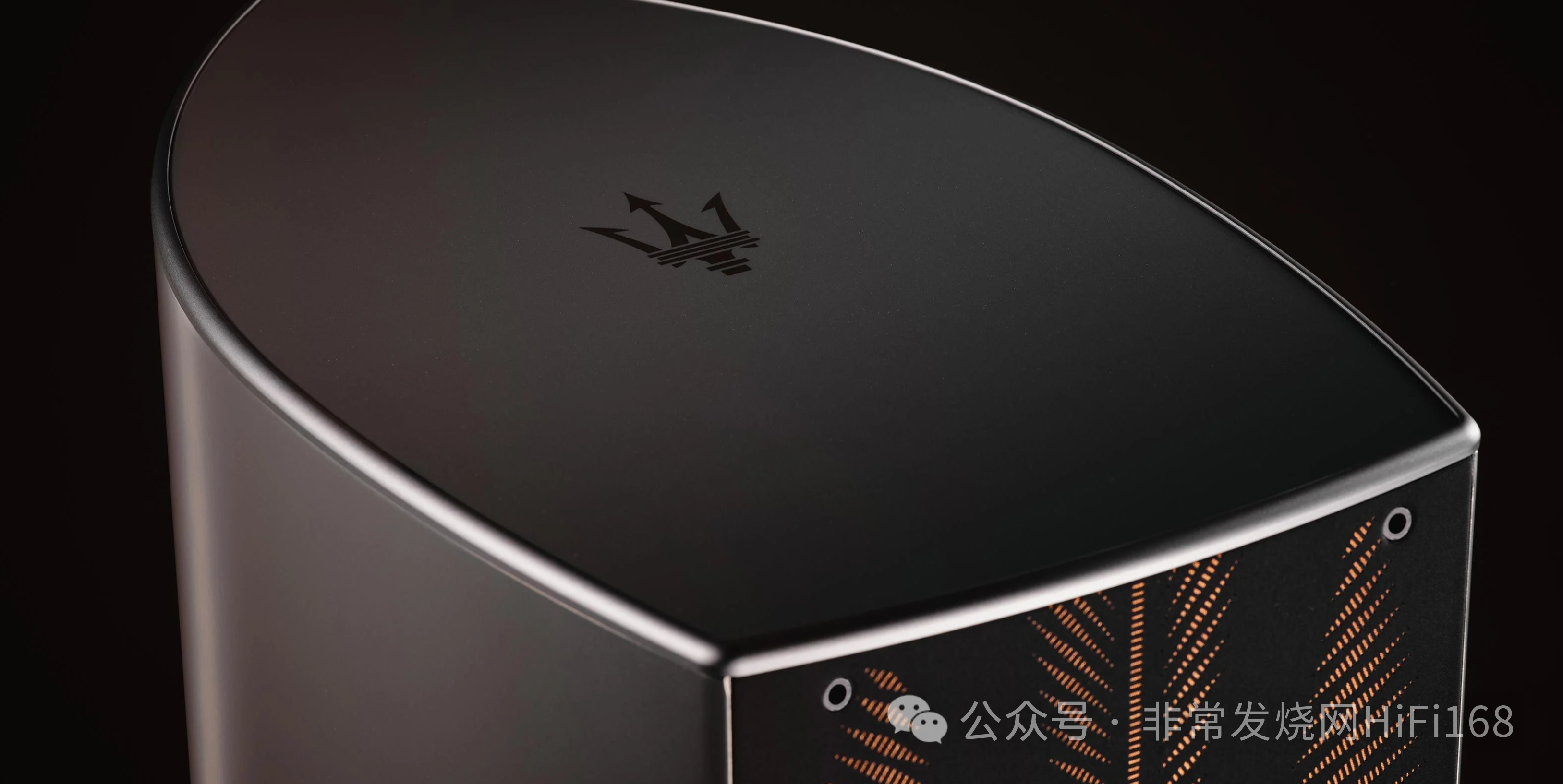

玛莎拉蒂三叉戟标志傲然立于箱体顶部,它象征着对空前性能与先锋工艺的共同追求,也正是这段独特意大利合作关系的精髓所在。
Amati Folgore拥有卓越的技术实力,其内部结构采用了3.5路中频密封箱与“Stealth Ultraflex”系统低频通风箱的设计。这种独特的设计使得音响的频率响应达到了28 Hz - 35.000 Hz,能够精准地还原各种频率的声音,为用户带来细腻而丰富的听觉体验。

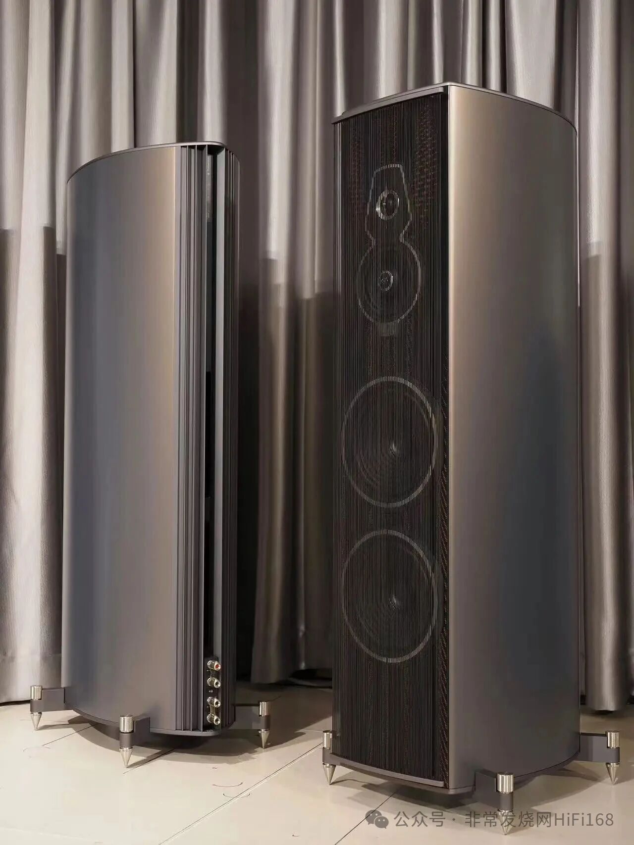

GAIA系列避震脚的安装需严格遵循方向性原则——标志面需朝向聆听位置或旋转180度对齐扬声器运动方向。我们将GAIA I替换原厂脚钉,固定于Amati Folgore底部。我们选择M8规格螺丝(原厂提供M6/M8/1/4-22三种规格)以适配Sonus Faber脚座的螺纹接口。安装后音箱的稳定性显著提升,在GAIA底部的吸盘作用下,音箱与地板紧密贴合无任何滑动现象。
