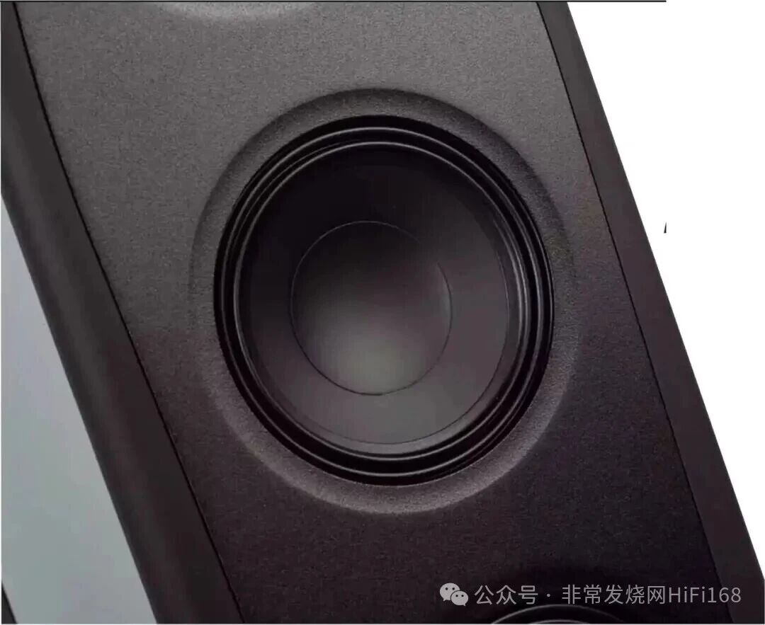

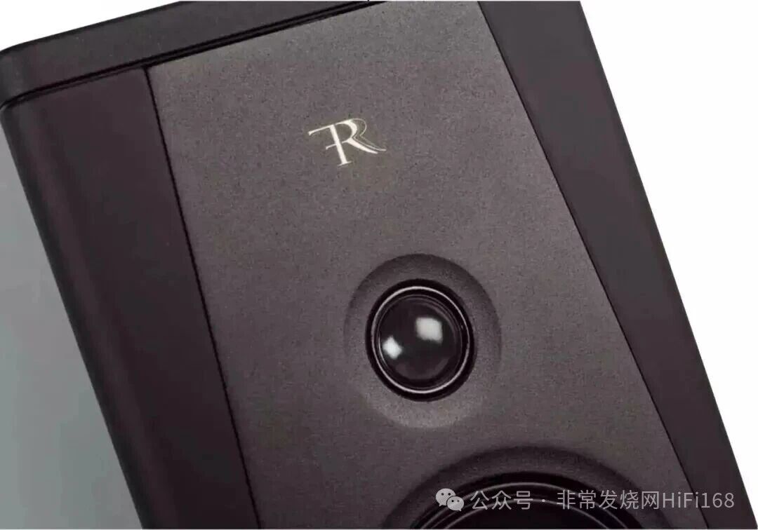

全体团队成员与挚交音乐家在此共铸臻音,如此匠心独运的研发模式在业界实属凤毛麟角。具体而言,中低音单元采用铁氧体磁体,38毫米音圈悬于凯夫特材质骨架之上。所有振膜涂层均与专攻汽车及光学领域的意大利实验室联合研发,旨在消除分割振动,实现振膜前后差异化的阻尼特性。这种特殊材料更兼具长期稳定性与声学/视觉的双重美感。关于四只15厘米中低音单元的运作机理,稍后我们将深入探讨。28毫米丝质球顶高音单元直接承袭旗舰型号锡耶纳的技术精髓,经优化适配Arno40的声学架构。该单元采用铝制音圈与钕磁体系统,辅以浅号角波导技术,共同成就了均衡的辐射模式与卓越的声扩散性能。
这支为Rosso量身定制的高音单元具备近乎理想的辐射特性,仅需浅号角波导便能尽显其妙。

四只完全相同的中低音单元,采用折叠悬边结构与精妙涂层的复合纸基振膜

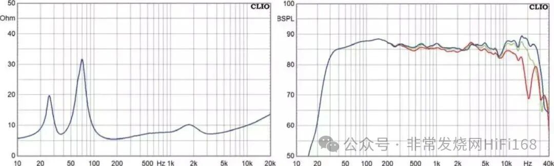

Rosso Fiorentino 在测量实验室中展现出精妙调校的典范特性:声压曲线具有极佳的线性度与极宽的频响范围。双倒相系统调谐至37Hz低频——实际上配置了两套独立声学迷宫,分别为底部低音单元对与上部中低音单元组专门设计。与高音单元的交叉频率设定在略低于2kHz的较低值,这得益于28毫米大尺寸振膜提供的实现条件。该音箱同时具备卓越的声压承载能力与极低失真度,测量部门对此给予毫无保留的赞誉。

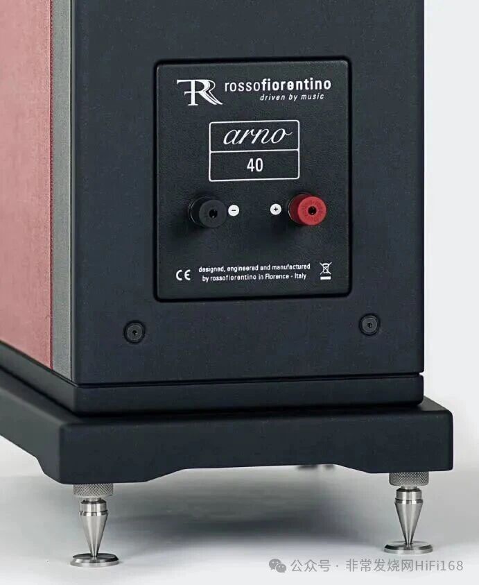

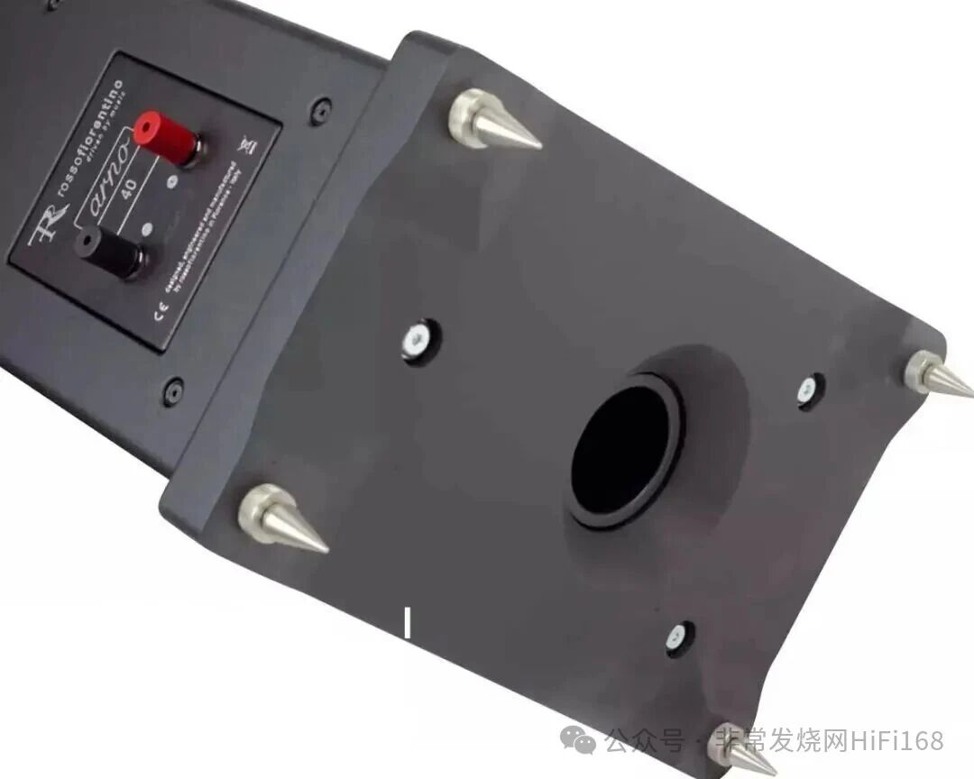

Arno40 之所以能呈现如此轻盈空灵的视觉体验,一方面源自其纤巧轮廓,另一方面得益于优雅底座设计——通过精钢脚钉实现箱体与地面的声学解耦。这些脚钉与所有金属部件(包括扬声器接线柱)皆由Rosso Fiorentino自主制造,其精工质感触目可及。接线柱采用铜基材质,经过镀金与钯金双重阳极氧化处理,确保恒久稳定的接触性能。

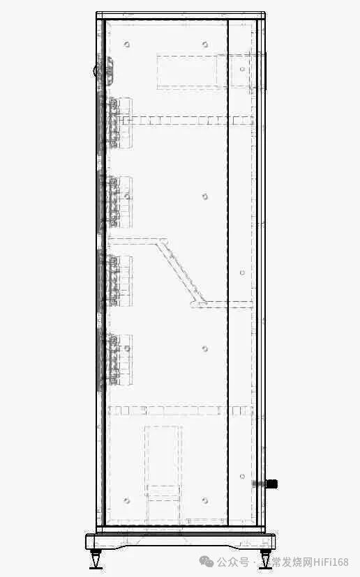

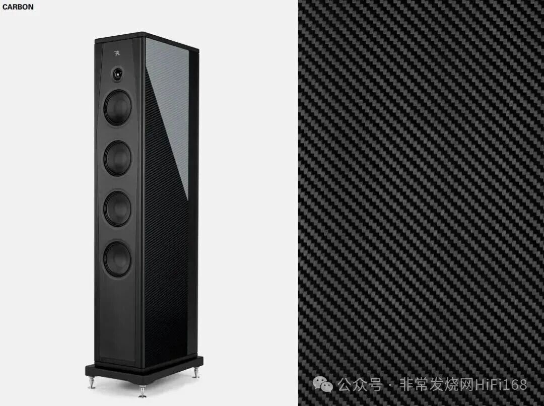

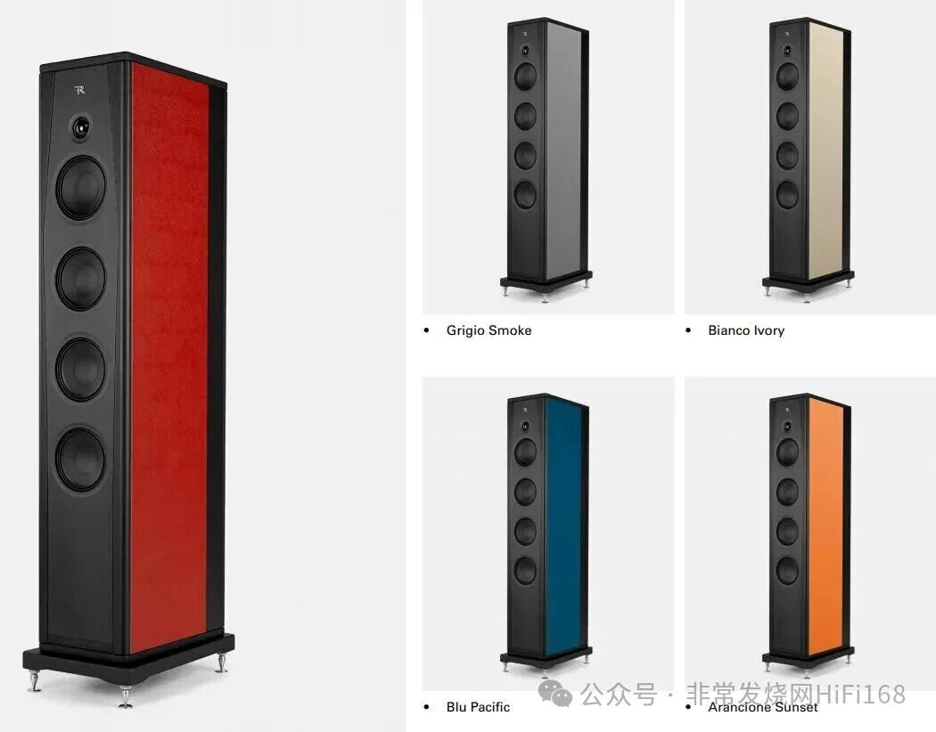

切莫误解:Rosso箱体绝无多余共振。品牌运用高效的限制层阻尼技术(CLD),通过复合不同谐振特性的材料达成振动的最大化抑制。例如铝制障板搭载橡胶缓冲机构安装单元,磁体系统则直接固定于内部支撑架,实现多重共振控制。箱体采用浸渍大理石微粒的特殊高密度纤维板(HDF),中间复合橡胶层与铝板结构。此外更提供碳纤维/皮革镶嵌饰面可选,以及令人爱不释手的柔感漆面处理。
然而这些材料的结合堪称天衣无缝,每个箱体都宛若整块雕琢而成的艺术品,尽显真正的工匠精神。正面不见任何螺钉踪迹——原来铝制障板通过长钢螺杆与背板紧密锁合,这种设计既增强箱体刚性又抑制共振,堪称精妙调校的又一力证。
阻尼材料的运用同样匠心独运:不同密度的纤维材料精准分布在特定关键区域。更令人称奇的是,中低音单元的阻尼区间竟融入了气囊结构,这些气垫如同谐振器般精妙运作。由此可见,这里的创作者是真正执着于声学本质,绝不靠肤浅伎俩达成目标。

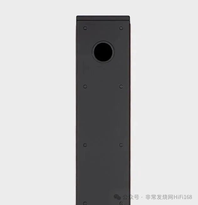

而箱体顶部这第二个低音反射孔,据我们所知,尚无其他厂商采用如此设计
这种独创性延续至背腔结构与分频器设计。据Rubenni所言,这两项技术皆属独门绝技——他坦言在业内未见雷同方案,我亦深有同感。四只中低音单元虽型号相同,但仅高音单元正下方的那只实际承担中频重放职责(其运作机制另有玄机,容后详述)。其余三只采用串联连接,唯最底部两只单元共享声学腔体,并通过朝向地面的铝制倒相孔调谐。第三只单元则与中低音单元共享腔体,其倒相孔设于箱背与高音单元等高的位置。

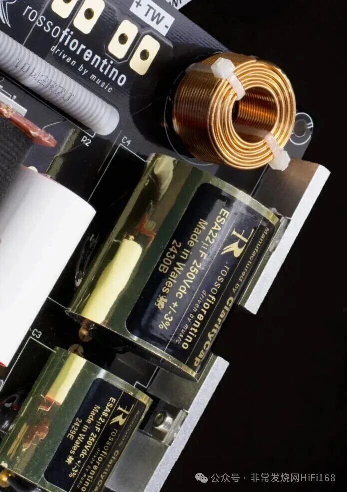

由于最上方中低音单元未设高通滤波器,其在低频段本应具备超常冲程潜力。但通过与下方单元共享腔体,它实际上化作被动低音辐射器,从而重新约束了低频振幅。这种巧妙的声学耦合同样影响着底部两只单元的电声特性,共同成就平衡之声。Arno40作为2.5分频音箱,延续Rosso一贯传统:拒绝现成方案,为每款音箱重新构思分频器。其分频网络采用专为品牌定制的Clarity电容与自研电感线圈。
