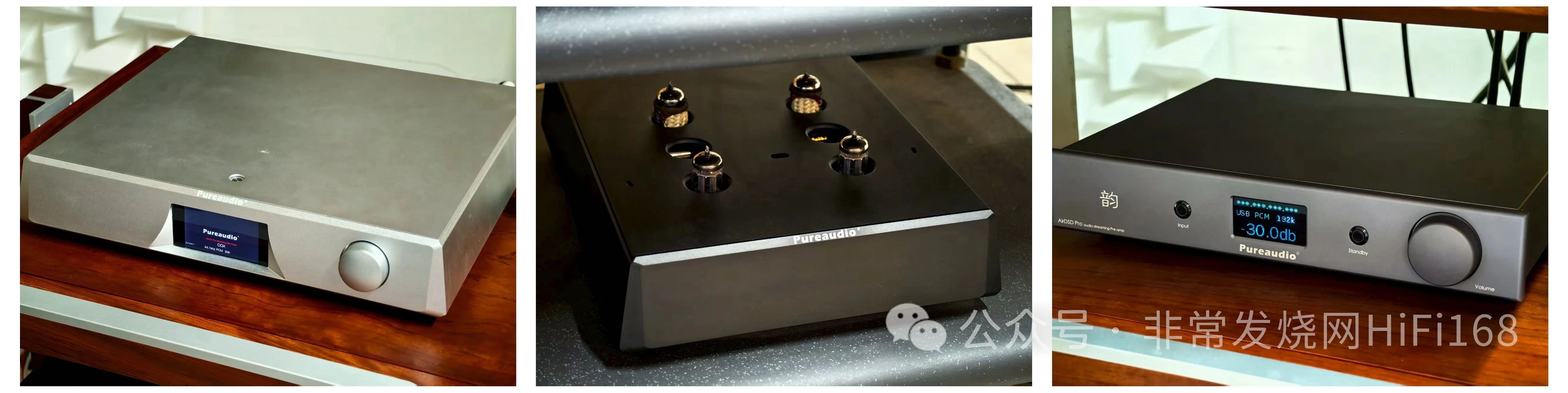

笔者是柏韵音频产品的老用户,由最初的PA-10电子管唱头放大器到升级版本的PA-10MK2十周年版,再到数码产品的AIRDSD PLUS,还有AirCore音乐服务器,可以算是资深老用户。为何会拥有这么多柏韵音频设备?皆因其出众的性价比和声音品质。因为笔者是音响媒体缘故,听过的产品由便宜到贵可谓多不胜数,但是在这个价位里面所出来的声音品质,柏韵音频是能够打动到我去掏腰包支持的,当然比柏韵好声的产品也不少,但是价格就要贵上许多倍,所以我选择了柏韵音频的这些产品放在日常办公的工作室进行使用。

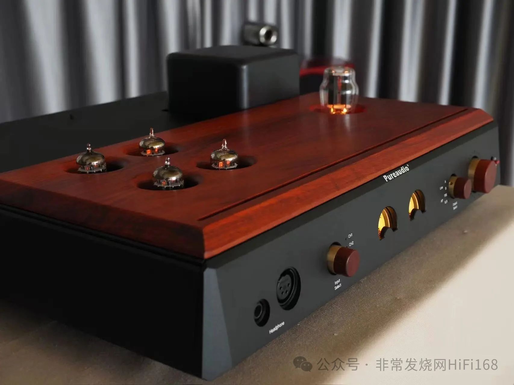

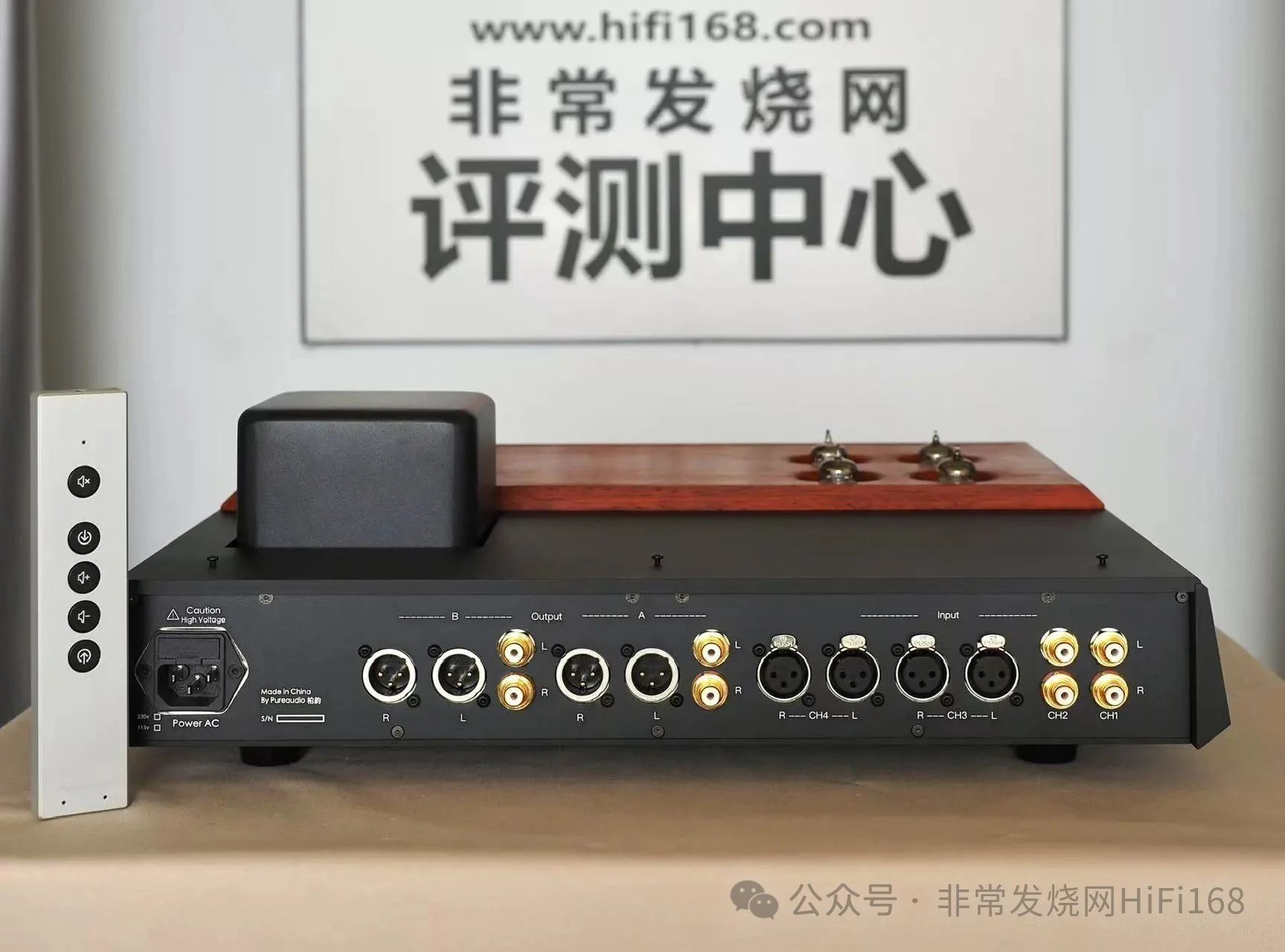

 在两年多前欣闻柏韵音频罗总要开发一台全新的产品,而且是一台前级放大器,我就一直期待他的最终成品面世,期间罗总也有和我探讨过要用什么概念和线路来打造这一台产品,并说道这是他本人一直的一个梦想,打造一台他自己最满意的前级,要有模拟味道的前级,而且罗总对电子管也是情有独钟,从一开始就已经规划用电子管线路进行放大,当中也经历过多重评估才最后定下了现在这个由12AU7加上5687的二级放大线路,这两个胆管都是公认好声的管子,在很多前端放大都会见到他们的身影,通常你会见到这两者是用在功率放大的前端电路,因为拥有非常强大的推动力,单纯用作前级放大可以说是非常轻松,加之采用无负反馈的设计,让频宽更阔。

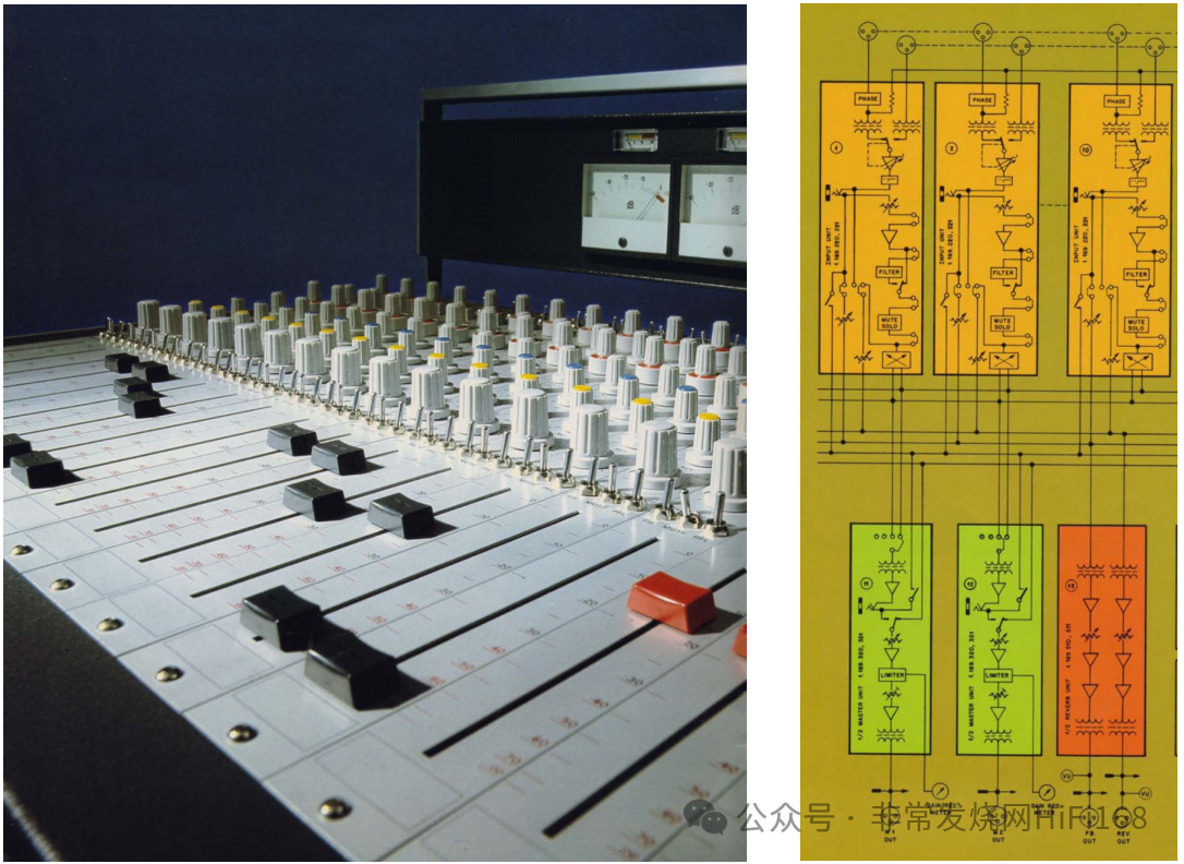

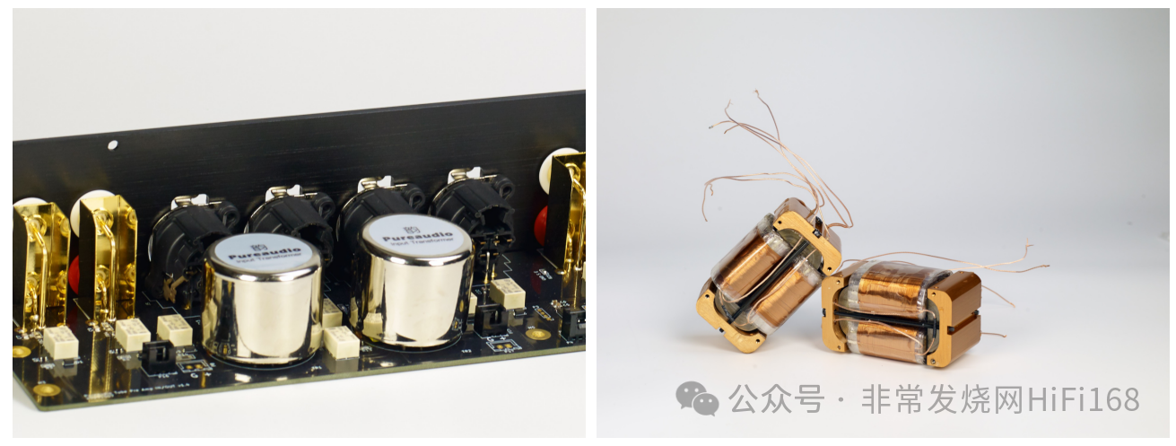

 为了达到罗总要求的模拟声,在PA-V8中采用了“牛入牛出”的技术来达成,所谓“牛入牛出”就是采用变压器进行讯号输入和输出的耦合和阻抗匹配,这种做法在专业领域不是一件新鲜事,只是这样做因为成本实在是太高了,如果你打开一台模拟录音黄金时期所采用的Studer或者 Neve 尼夫调音台,你会发现里面每一轨都是这样的结构,所以为何当年造价如此高昂。而我们所听的模拟黄金年代的唱片都是通过他们经典调音台和开盘磁带所录制出来。
  罗总认为发烧友所喜欢的模拟味,正是来自这些电磁转换器件,从而把想法付诸于行动,最终达成PA-V8这个最终声音形态。纵观国内外音响界,用这种形式打造的胆前级都是HIEND级别,动则数十万的定价不是一般消费者可以承担得起,而PA-V8才卖两万多元售价,柏韵音频又是怎么做得到的呢?

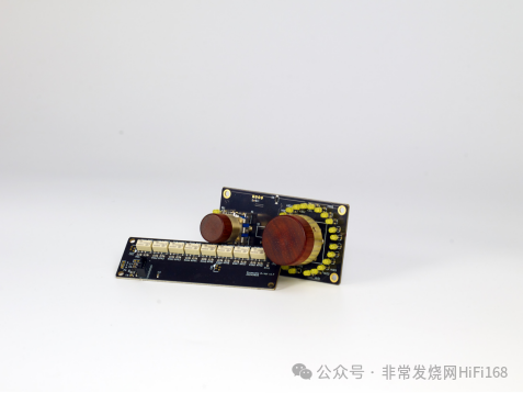

 音量控制部分是一台前级的成败关键,靓声的前级都会在这里大造文章,务求让声音的损失减低到最少,而V8则选用了Resistor-Ladder梯形电阻式的音量衰减技术打造其音量电位器,并以继电器方式对精密电阻组合进行切换,采用这种形式的音量控制其好处在于能够精确地控制音量调节步长在0.5dB一级,并且能够做到优异的阻抗的匹配。
具体技术细节我就不展开说大家可以看之前发的文章:https://mp.weixin.qq.com/s/XipXiumYxJgDi32hYyIcqg

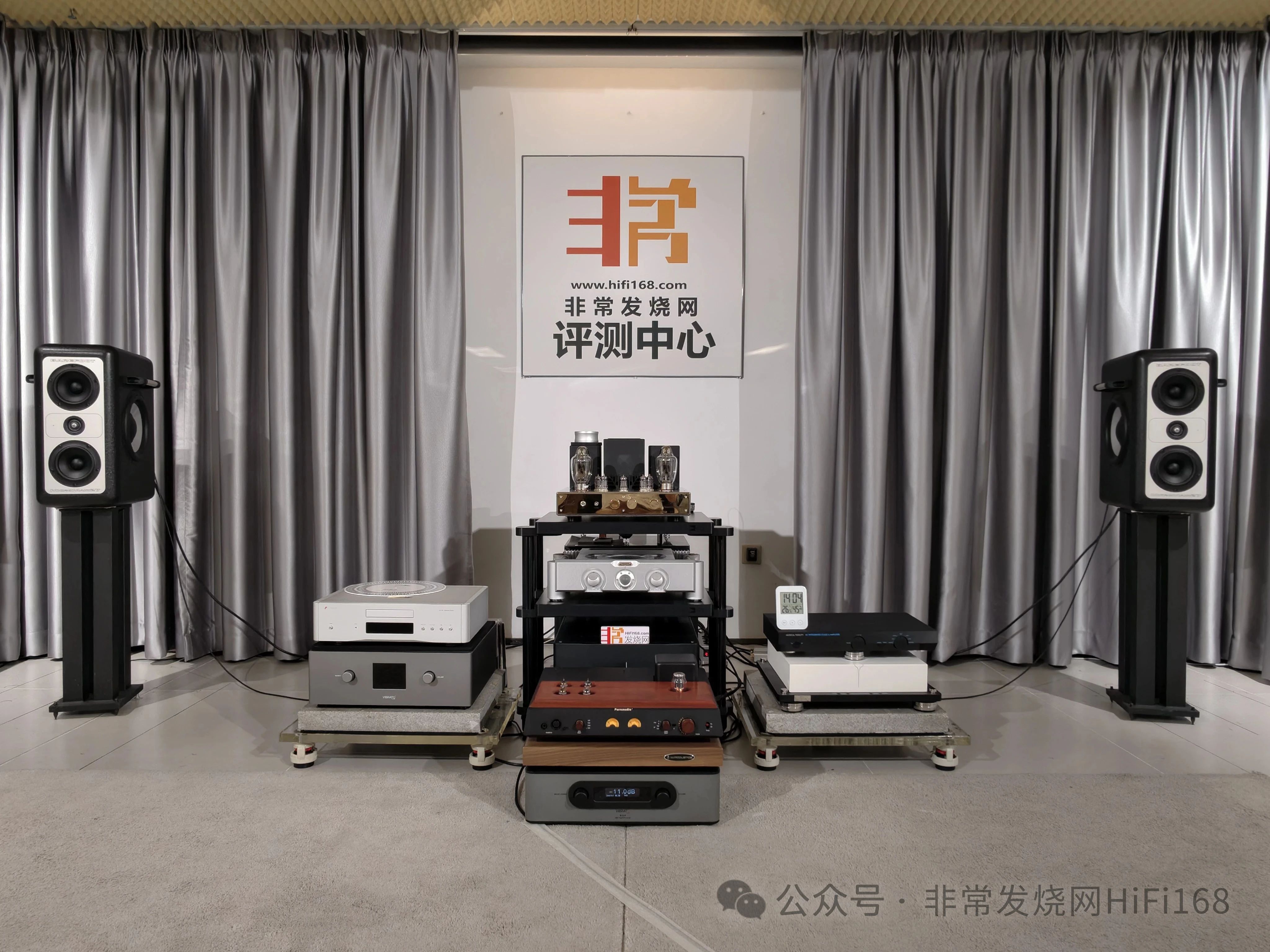

 在整过试听过程中我们试过配搭不同的后级不同的有源喇叭进行配搭试听,期间听过的软件也是多不胜数,其效果和听感结果都非常满意,我们就拿Barefoot MicroMain27有源监听音箱作为例子说说,Barefoot MicroMain27本身有着相当高的分析力,对于前端输入内容相当灵敏,切合他的专业监听的本质,用来鉴别前级带来的变化是相当合适。在PA-V8到来之前我们一直用AIRDSD PLUS充当解码器和前级使用,在这样的情况使用下声音已经有不俗的表现,在接上PA-V8后我们把AIRDSD PLUS设置为0db没有衰减的状态下工作配合使用。
 在PA-V8接入后最大的惊喜是听大型交响乐,由于前端DAC是满输出的状态下工作,所以音乐讯号能够充分利用其电压摆幅,声音活生感陡然提升,信息量也更丰富。在听斯特拉文斯基《火鸟》那种大锣大鼓的敲击特别过瘾力感和动态都有了明显的提升,原本以为胆前级里面又胆又牛会影响声音的速度感,一听之下已经打消了我的疑虑,换来的是更高的密度和更厚实的声音感受,声音也来得更宽松淡定。这个情况不单是用在有源喇叭上面明显,就连接到后级上面使用效果也是如出一辙。如果还在用DAC音量控制直推有源喇叭或者后级的朋友,条件允许的情况下不妨考虑增加一个前级在讯源之后,它会对声音有正面的帮助,当然前提是一个高素质的前级。
