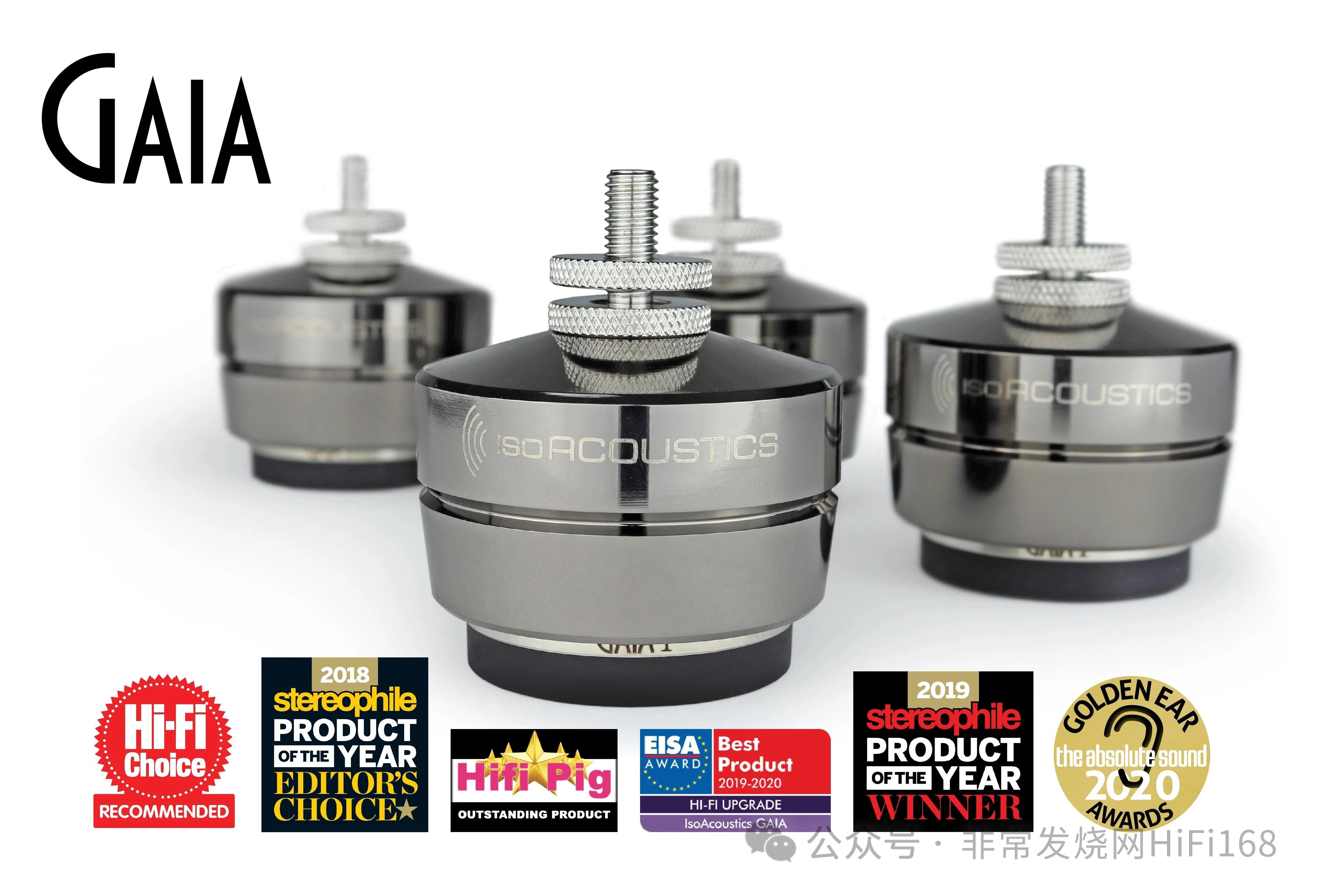

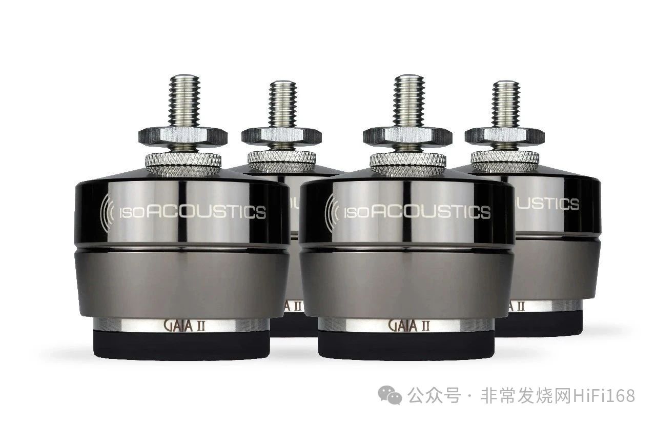

 GAIA 扬声器隔离脚由机加工而成的深色镀铬金属外壳和内里独家的隔音器组成。GAIA 采用 IsoAcoustics专利设计原理,提供高度的隔离,能同时抵抗横向移动和振荡,以保持与聆听位置的对齐。GAIA的工作原理是双向的,它既能抵消来自地面的振动同时抵消喇叭自身所产生的振动,从而提高声音清晰度和更开扬。
通过说明书上了解到 GAIA扬声器隔离脚是有一定方向性的,安装时候需要把标志面向聆听位置或旋转180度,让隔离脚与扬声器运动方向对齐,方可获得最佳效果。这个与笔者在使用他们家的Aperta系列扬声器隔离座的的安装方式基本一致。是的,在测评GAIA之前笔者已经在使用Aperta隔离座配合KH310监听音箱作为日常的工作之用,因为其效果之明显,这次又借来了GAIA测试一下,看看用在传统发烧音箱之上是否也能有明显的效果与大家分享。

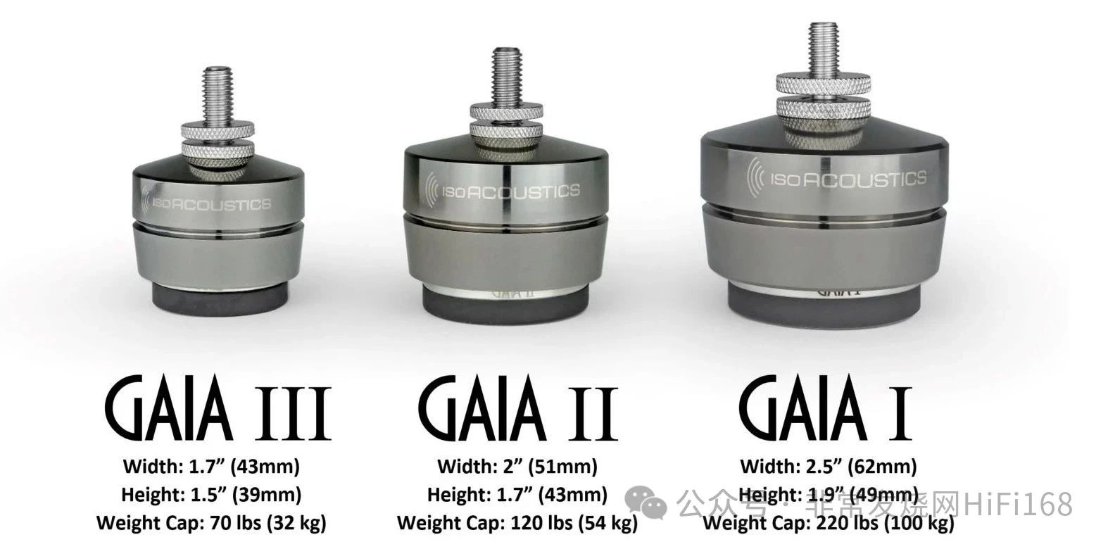

  GAIA的安装很简单,先把原来的钉脚卸下再把GAIA扭上去就可以了。GAIA的螺丝杆螺纹尺寸基本上可以涵盖市面上的扬声器产品。用户也可根据自己要求通过 IsoAcoustics 经销商提供替代螺纹尺寸的适配器即可。另外,GAIA还有三个型号,每种型号都针对不同的重量范围进行了调整。IsoAcoustics 指定的重量限制是基于其测试的性能曲线决定,当重量接近指定的重量限制时,隔振的性能会开始下降,当超过重量限制越大的时候,性能下降得越快,所以需要根据喇叭重量来选择产品。

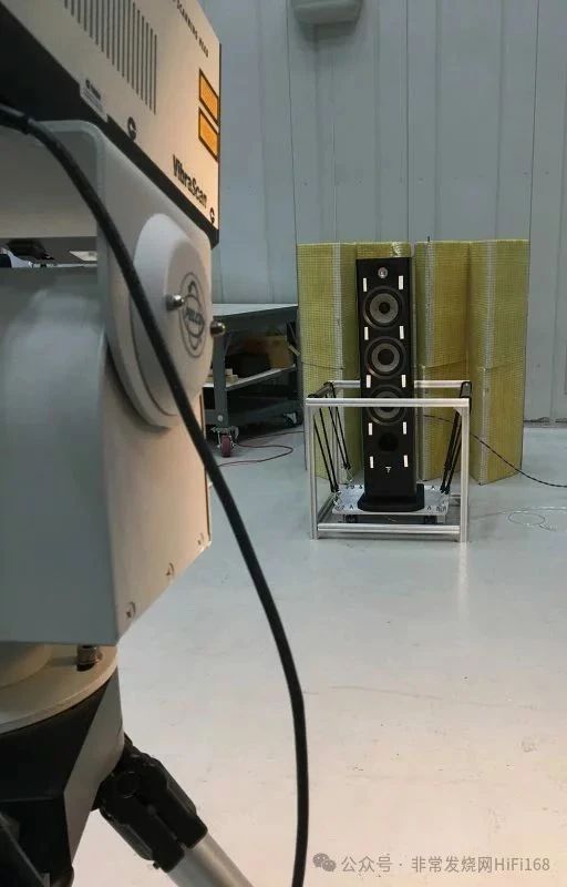

IsoAcoustics在研发过程中借助了各种先进的设备来配合开发,其中动用到了加拿大国家研究委员会NRC的消声室及设备进行测试,他们所研究出来的成果是颠覆传统发烧观念的,钉脚的四平八稳一直被发烧友视为金科玉律,认为这样雷打不动才能不损耗能量,但是通过测试证明IsoAcoustics 这种以柔克刚,柔性化振的做法同样不会造成能量的损失,同时更能起到消除有害振动的作用。

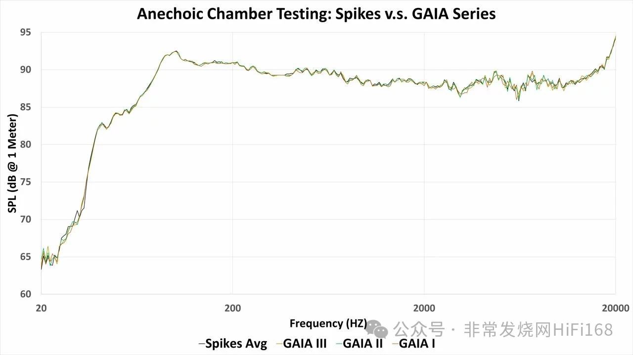

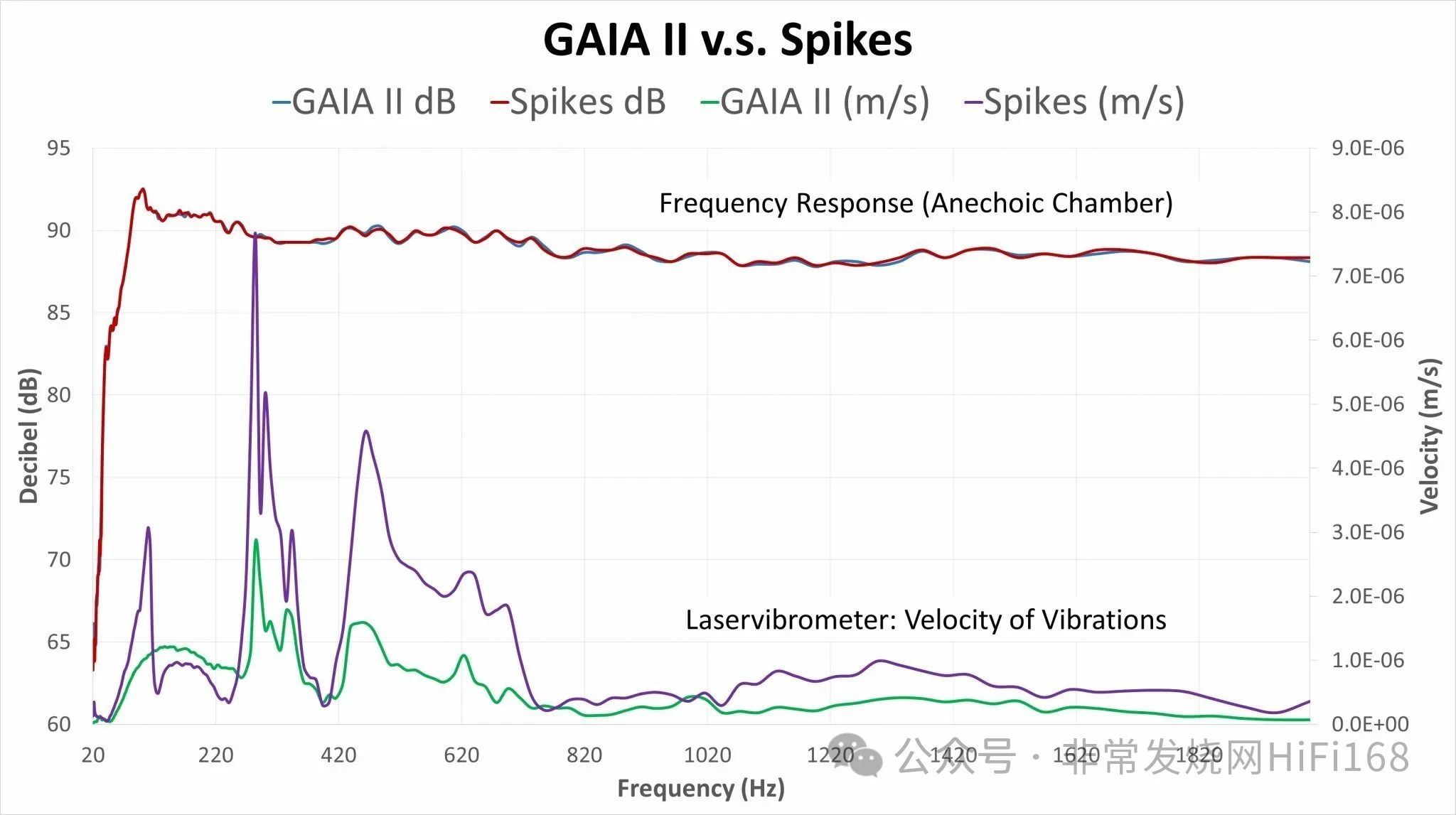

在NRC的消声室中IsoAcoustics 对GAIA产品和钉脚产品做了一个对比测试,在输入相同功率同等声压下对全频率进行扫频测试,最后测试得出的结论是,在 20 Hz 至 20 kHz 的测试频率范围内,钉脚和GAIA之间的输出声压是一致的。同时也符合IsoAcoustics的设计基本原则,在确保声音的准确性和无声染色的前提下消除振动的影响。
科学手段测量振动

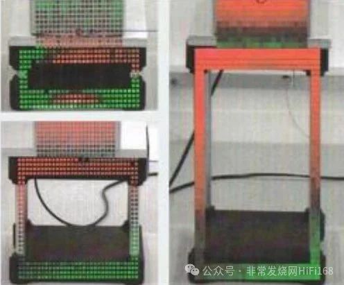

  IsoAcoustics还采用了NRC的激光测振仪对GAIA及钉脚的振动情况进行了对比分析,激光测振仪是对物体表面进行振动测量的仪器。通过激光扫描测振法在测试对象表面进行快速逐点扫描,以测量各个点的振动水平。激光扫描测振的结果如图片所示,IsoAcoustics 如何管理扬声器的能量并减少共振能量从扬声器到支撑表面的转移。从测试结果见到GAIA可以提供高度的扬声器隔离效果,从而大大减少谐振能量从扬声器传递到支撑表面。
通过测试脚钉的振动和 GAIA 隔振器上的振动速度,可见紫色线表示扬声器安装在钉脚上时的振动速度。绿线表示安装在 IsoAcoustics 隔离脚上的扬声器时的振动速度。GAIA 隔振器的振动速度明显降低,谐振的尖峰被抑制。
