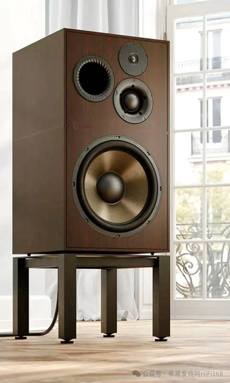

我们在广州海印的经销商毅和音响试听了刚到国內的首批法宝7 evo,包括原厂脚架高度为116cm阔46cm深48cm,外观就是威武霸气,目测高音及中音单元都是之前用在ATALANTE 5一样的配置,而新旗舰使用了十五寸玄武岩三文治振膜及大口径铝制倒相孔使 7 evo 外观设计充满强烈的力量感。

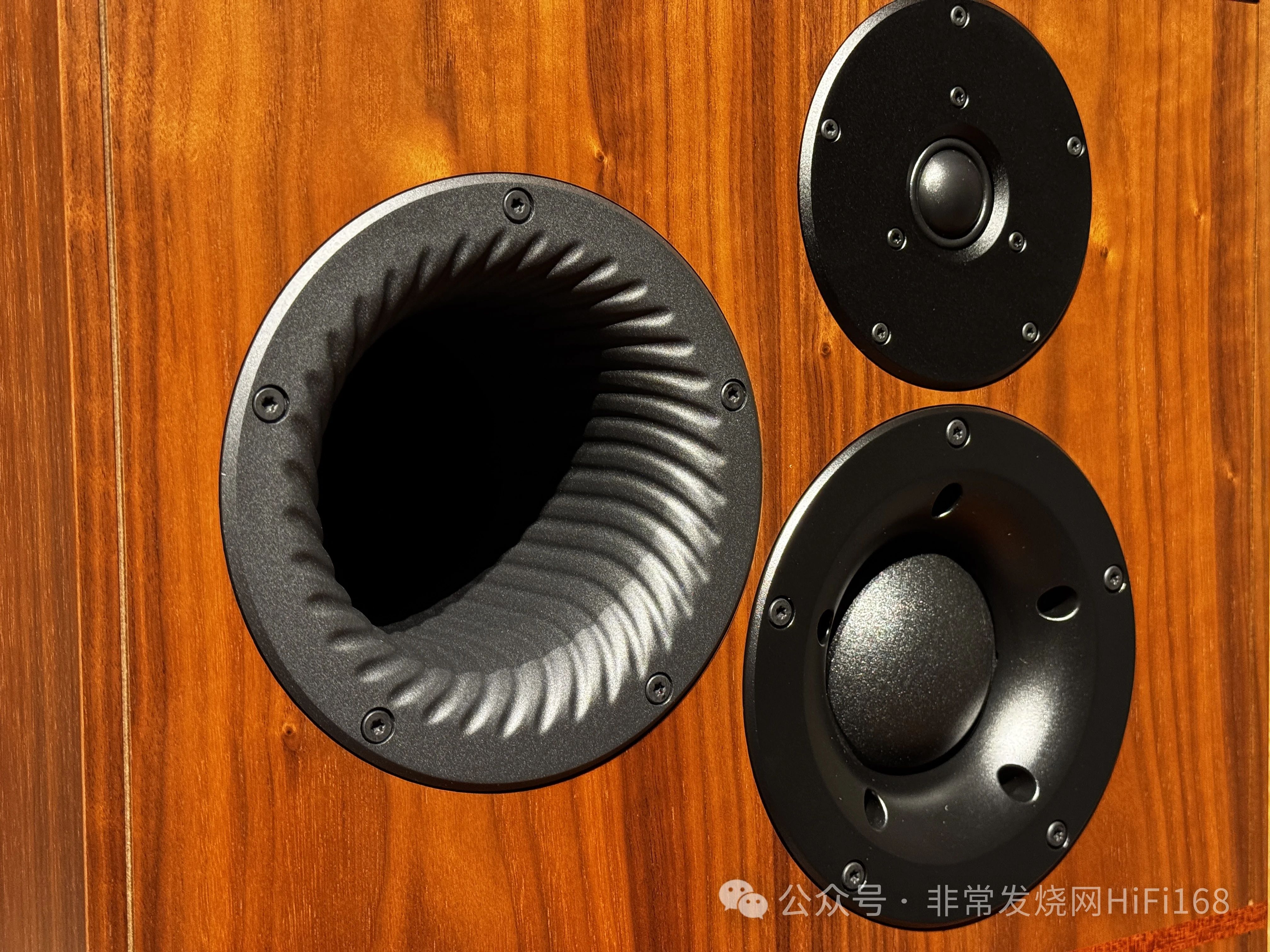

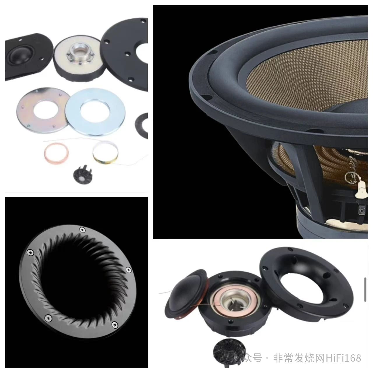

高音单元方面采用自家设计的RASC Évo丝质软半球单元,内部具有专利ARID技术,可吸收高达97%的内部共振,有助于消除失真,获得更干净、清晰的高频。振膜表面施以特殊涂层,让高频更为平顺,久听也不易感觉疲劳。
中音单元同样是RASC Évo凸盆丝质软半球单元,振膜背后具有ARID技术,可吸收高达96%的内部共振。加上铝合金制作的背腔和三重共振控制,可进一步消除振膜后方不需要的能量,提供最清晰的中频。

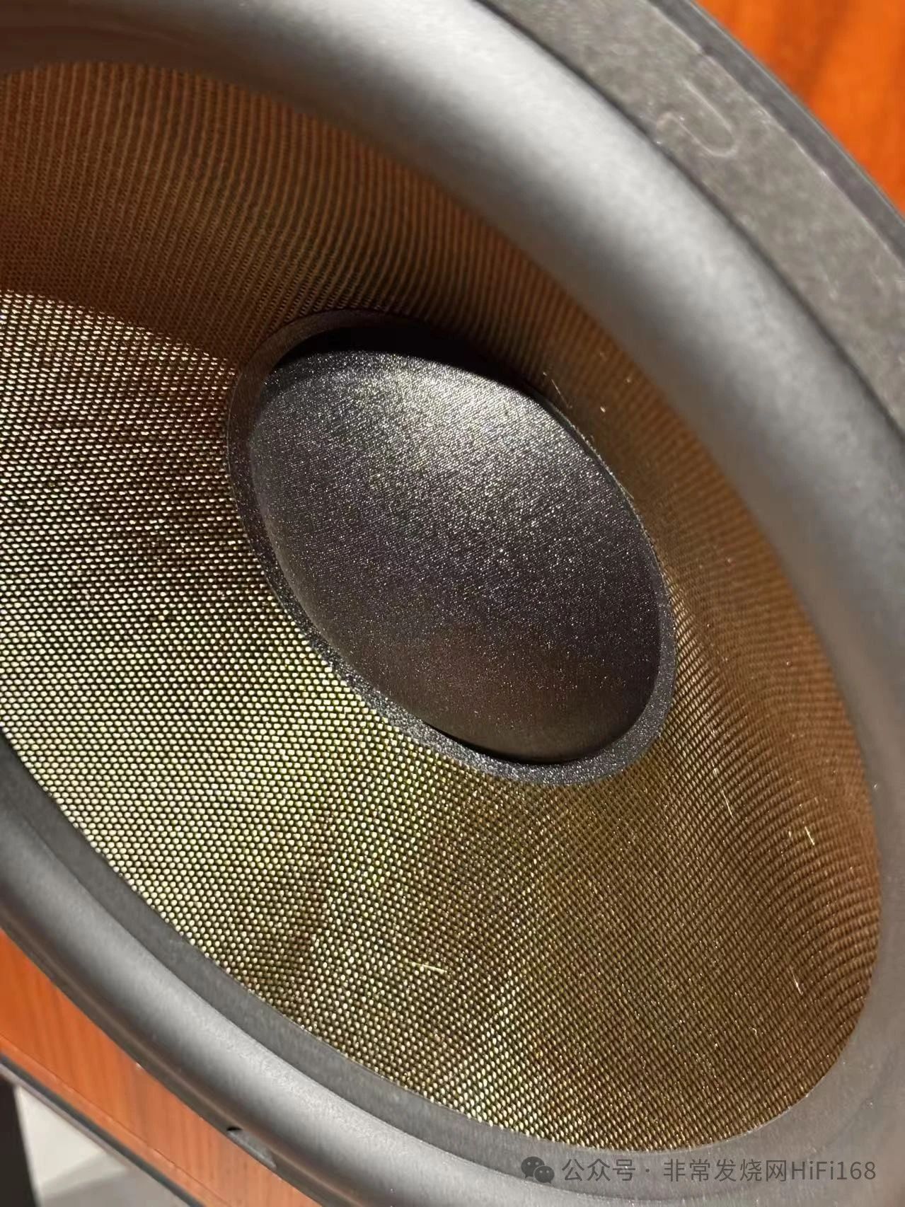

低音单元采用自家独特的BSC玄武岩三明治式振膜,具有出色的杨氏系数数值,可在刚性和阻尼两方面取得极佳平衡,从而实现紧凑、快速、低失真的低频。

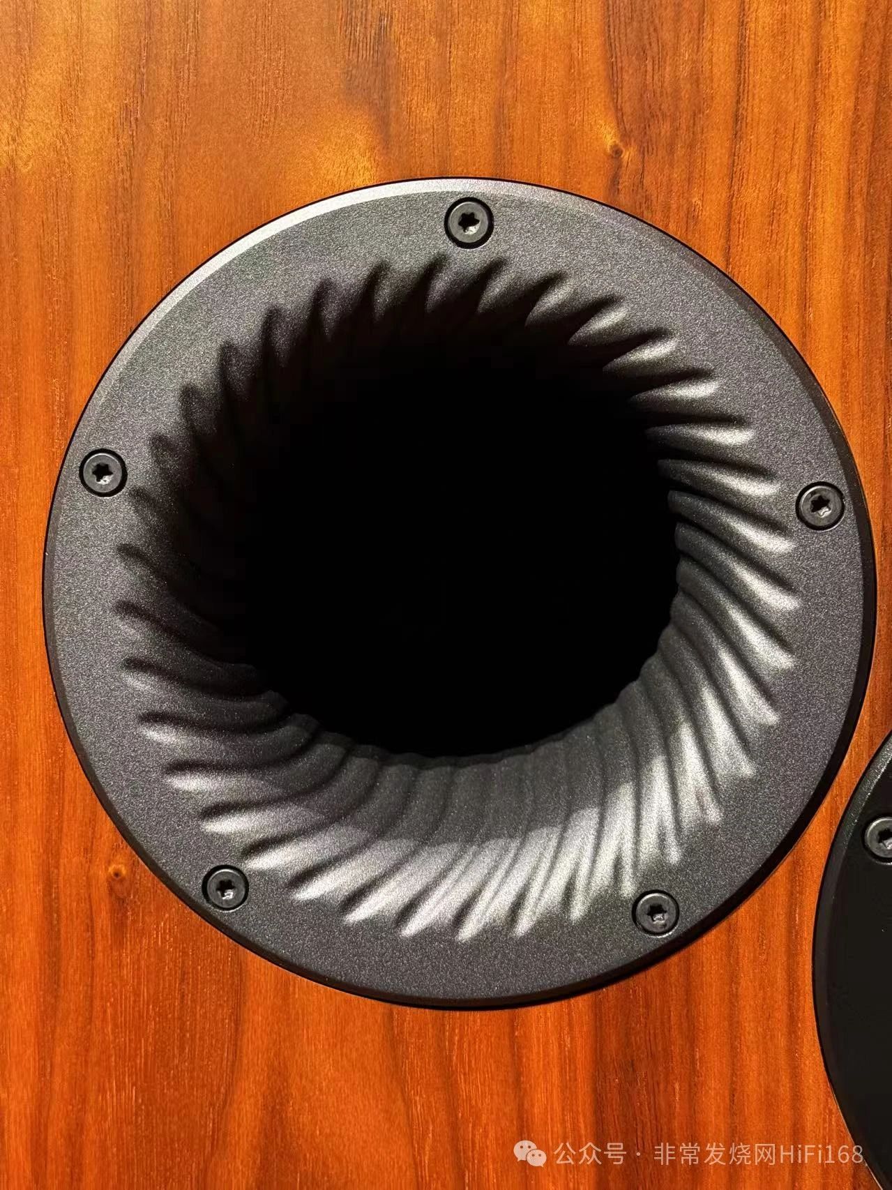

ATALANTE 7 Evo采用全新设计的AeroVex低音反射孔,材质为铝合金,开口边缘具有导流波纹,可减少湍流噪音达94%以上,并有利于低频的控制和延伸,还可以降低失真。此外,该低音反射孔巧妙地设计在面板,有助于减少和背墙之间的共振,让音箱更容易摆放。
