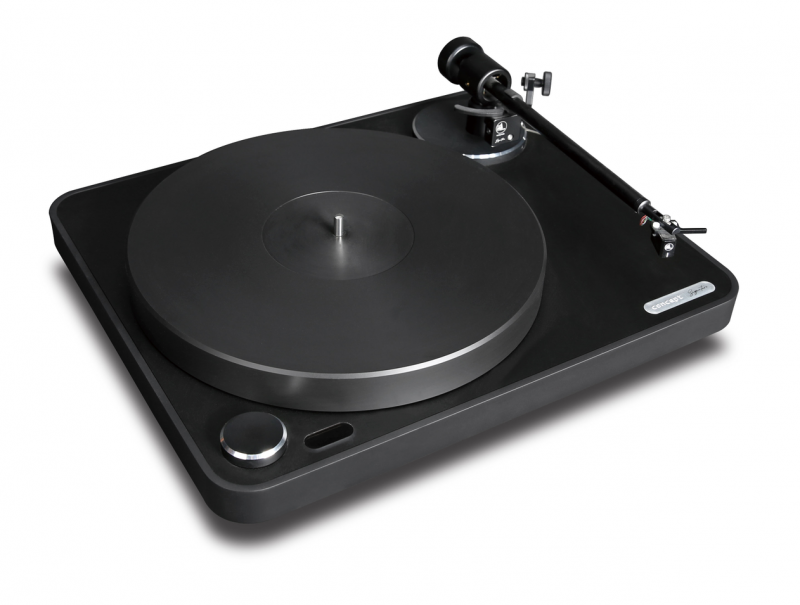

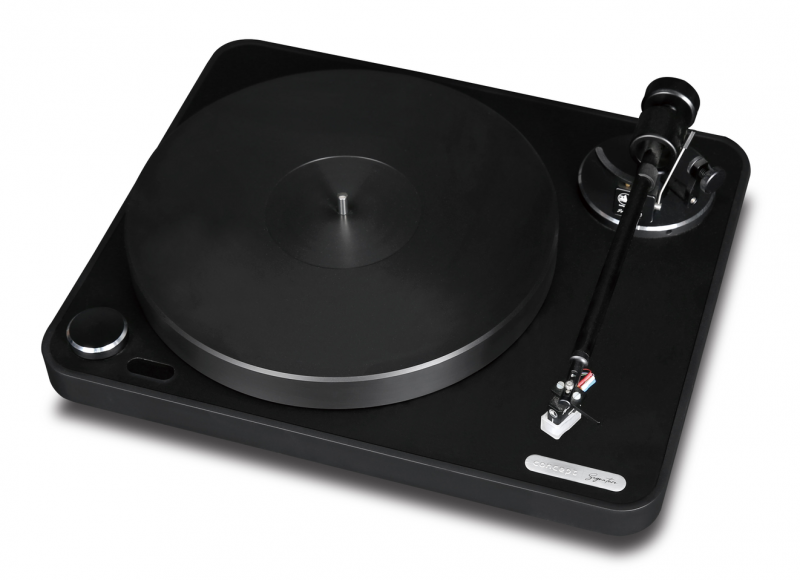

当标准测量值不足以满足厂家的需求时,Clearaudio品牌的工程师会自行开发测量设备,并与外部研究人员密切合作,以满足对性能的高要求。目前,Clearaudio品牌所用的元器件中绝大部分均由厂家自行设计生产,只有一小部分是从外部采购,这些外采的元器件都必须满足Clearaudio品牌严格的要求。外形设计和功能较为简洁在厂家现产的黑胶唱盘产品中,处于入门级的有三款,分别是Concept、Concept Signature和Concept Active。其中,Concept是基础款,于2009年推出,在保持最基本的水准前提下满足最初阶的用家需求,全球销量高达2万多台;Concept Signature将转速调节盘升级为发光款,并且在驱动马达和承片盘转轴方面进行了改进,适合要求更高一些的用家;而Concept Active则是在基础款之上集成了内置的唱头放大器,对于想方便使用的用家来说,这样的“原厂搭子”声音绝对在水准之上。

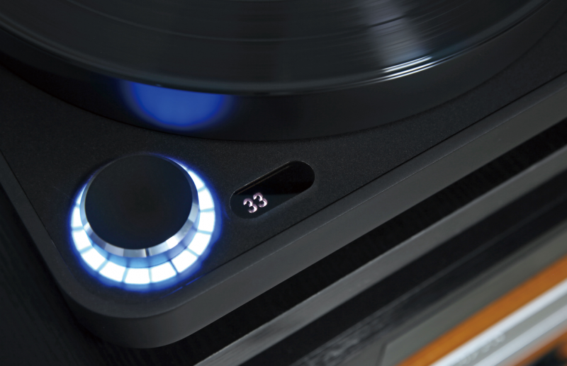

这三款Concept黑胶唱盘的外形都非常古典而传统,长方形的底座四角被修圆,显得温润可亲。实际上,底座的顶板和底板均是由中密度MDF复合板材制成,有银色和黑色可选,面板那一圈则是由实木压制而成,也有各种典雅的颜色可供搭配。底座的上表面则是磨砂缎面的复合塑料材料,既耐磨又美观,手感也很不错。底座下方是可调的机脚。这样多种材料的组合可以将唱盘内外的谐振降至最低。承片盘由高密度人造材料制成,搭配经过CNC数控机床精细加工而成的铝质副盘。承片盘的转轴由不锈钢材料经过抛光和回火制成,硬度极高;转轴被包裹在烧结形成的青铜轴套之中,在特氟龙止推垫上转动,以保持转速的稳定和流畅。升级转速控制系统除了将底座上的转速选择旋钮设计为更直观的四周发蓝光之外,Concept Signature相较于Concept最重要的升级之处在于转速控制系统。与Concept一样,Concept Signature也采用完全与底座隔离的直流电机配合抛光扁平皮带驱动方式,以最大限度地减少干扰噪声的传输。但与Concept明显不同的是,Concept Signature采用了全新的转速控制技术,集成了自动校准和一些新的调整选项,外加额外的转速速度控制(即TSC,Tacho speed control)功能,能够精准地测量转动的均匀性和脉冲稳定性。
TSC功能能够持续监控马达转速,并向控制电子设备提供实时反馈,能够立即对转速的变化做出反应,例如在皮带张力降低、转轴轴承的摩擦改变或温度波动的情况下进行实时调整。此外,TSC在每次唱盘重启时都会执行自动校准。也可以通过按下转盘背面的按钮进行手动重新校准。转速的稳定性对于黑胶唱盘回放音乐的准确性至关重要,Concept Signature在这方面的全新改进大大有利于降低失真、提升音质。同时,Concept Signature还采用了厂家特别设计的Innovative Motor Suspension(创新马达悬挂,简称IMS)系统,通过使用几个O形圈有效地在声学意义上将驱动马达与唱盘底座分离开来,使得马达转动时不可避免产生的振动不会传导到底座,进而影响最终的音质。值得注意的是,IMS系统源自厂家高端黑胶唱盘Reference Jubilee的设计,经过改良后应用在Concept Signature之上,显示出厂家对这款机型的重视。

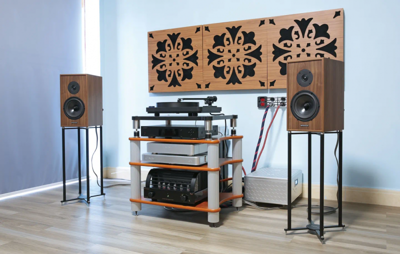

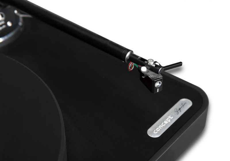

在唱盘附件的搭配上,Clearaudio品牌已经有完整齐备的方案。Concept Signature可以搭配原厂从Concept到Profiler的各型唱臂,也可搭配原厂所有的MM(动磁唱头)和Concept MC、Talisman V2 Gold MC(动圈)唱头,同时也能搭配原厂的Nano Phono V2/Smart Phono V2唱头放大器和Professional Power/Smart Power直流供电器。有确定入门级标准的实力Clearaudio品牌的入门款黑胶唱盘看上去设计很简洁,但音质表现究竟是什么水平呢?还是得试听一下。试听时搭配了Spendor品牌Classic系列中的3/1音箱。这款音箱外形非常典雅,而且是Classic系列中外形第二小的音箱,仅比Classic 4/5大一圈。不过,它采用了低音反射式设计,又使用了走私7英寸的中低音单元,因此低频下限可以达到40Hz,算是非常优秀的指标,足以满足大多数发烧友们的需要。
《德彪西:大海和夜曲》一碟的录音非常具有现场感,并且对于舞台的音乐细节还原得也很出色。在Concept Signature的助力之下,整体竟然展现出平价黑胶唱盘中罕见的庞大音场和全频段的高稳定度。背景音场的宁静和通透特别吸引人注意,舞台的深处漆黑而宽广,乐音仿佛是黑暗中闪烁的灯光,鲜明而润泽,琴声那种亮丽而活泼特征被再现得非常完整。值得注意的是,作为入门级器材,Concept Signature的声音竟然稳定性和质感也在水准之上,同时也将黑胶系统那种饱满、生动的声音特征还原得非常到位,乐音流畅,节奏清晰,力度扎实,收放自如。这真的是一件入门唱盘吗?单论音质表现,我觉得它有实力挑战更高阶的产品
而在人声方面,Concept Signature的声音表现又是怎样的呢?播放美国上个世纪50年代着名民歌四人组《The Weavers》的作品时,你可以感觉到Concept Signature的处理会略偏“青春化”一些。当然,这并不是说它的人声会显得漂浮或是单薄,实际上,男歌手的嗓音显得浑厚而饱满,胸腔的频率下半段共鸣很有形体感,为整个人声打下了扎实的基础。这里所谓的“青春化”,是指人声显得非常灵巧而鲜活,同时音色也偏亮丽一些。这样处理的结果是人声颇有跳跃感,活力十足,歌手唇齿间的气息控制和细微变化也被凸显得非常明显。我认为,这样的处理方式在表现民歌时恰到好处,有一种闲适轻快的愉悦感,也是Concept Signature的与众不同之处。由此可见,Clearaudio品牌确实很有自己的想法,这也许就是它纵横黑胶领域半个世纪的秘诀所在吧?
