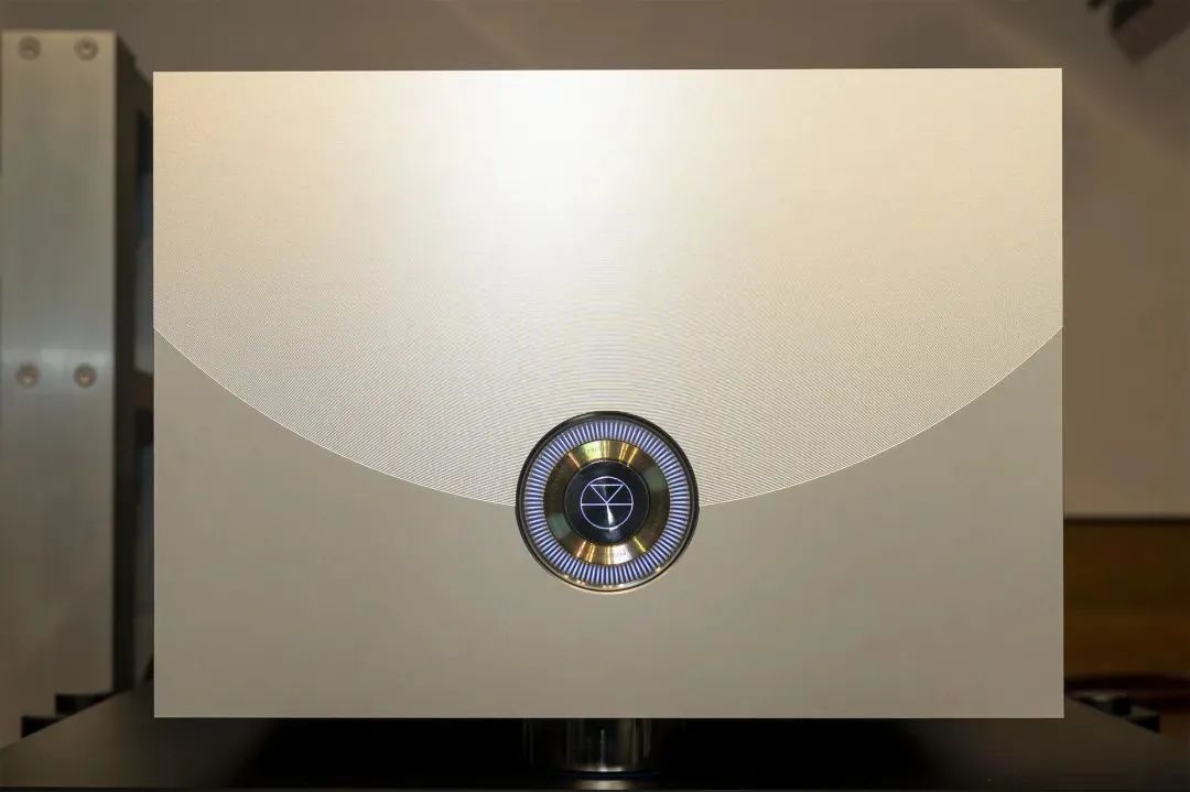

LINN Klimax Solo 800
只要看到 Klimax 字样,就知道是英国 Linn 的 High End 顶级系列,全新 Klimax Solo 800,目前是 Linn 现阶段最高技艺的代表,机箱尺寸放大不少,光用眼睛看就感觉是重量级的单声道后级。
Klimax Solo 800 有两项新技术值得关注,第一是自动调整偏压控制(Adaptive Bias Control),第二则是 Linn 独家电源供应技术 Utopik。
KLIMAX SOLO 800具有“最佳点”偏压电流,可最大限度地减少晶体管交越失真。在传统的AB类放大器中,偏压电流通常仅由工程师在制造产品时使用电位计设置一次。然而,由于各个晶体管的变化、使用过程中温度的变化以及组件的老化,该偏压电流在放大器的整个使用寿命期间可能而且确实会大幅偏离理想值。为了在KLIMAX SOLO 800解决了AB类放大器设计固有的传统问题,LINN开发了独创的自动适配偏压控制技术。通过测量、采样和数字化提供给晶体管的电流来动态地、实时地建立最佳偏压点。该数据被传递到FPGA,FPGA计算与这些测量的电流水平相对应的偏压,并实现数字控制环路以保持每个晶体管的测量偏压点恒定。无论音源材料的音量或要求的动态变化如何,都在任何温度下应用最佳偏压并持续调整至理想状态。
自动调整偏压控制---很多人看到偏压,直觉想到真空管,但是晶体为什么需要调整偏压?Linn 发现,即便是晶体放大,在使用过程中,每一个晶体管的工作状态略有差异,工作温度与零件老化的程度也不同,导致 AB 类放大的工作偏压飘移,所以 Klimax Solo 800 内部加入数字化的测量与取样,侦测内部 16 个功率晶体的工作电流,以 FPGA 高速运算,找出 Klimax Solo 800 的最佳工作偏压,实时自动调整,让 Klimax Solo 800 随时维持在最佳工作状态,同时完全消除交越失真。
至于电源供应部分,Klimax Solo 800 使用 Utopik 交换式电源,这是 Linn 独家全新技术,可以供应最大 2kW 供电,同时兼顾用电效率,并提供最稳定的输出电压。拥有上看 2 kW 的供电,对照 Klimax Solo 800 的输出功率,最大 2 欧姆 1,200 瓦,2 kW 的 Utopik 可说游刃有余。
从规格上来看,Klimax Solo 800 在 8 奥姆负载输出 400 瓦,阻抗减半至 4 欧姆倍增为 800 瓦,而阻抗在 2 欧姆时,Klimax Solo 800 可输出 1,200 瓦,让这部单声道后级登上「千瓦俱乐部」。
Klimax Solo 800 机箱在一众放大器中属于中小型机箱,但在LINN的功放中尺寸最大。道理很简单,就是为了容纳更多的组件,同时维持优秀的散热效果,不需要额外的风扇,代表 Klimax Solo 800 可以安安静静地提供庞大的驱动能量,制服任何难以驱动的音箱怪兽。
