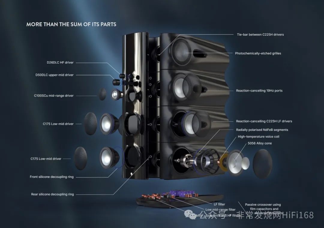

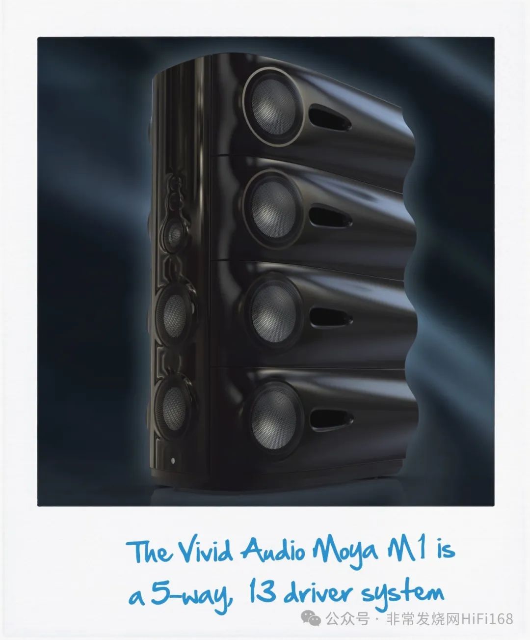

Moya M1为5音路13单元设计
为了能再生绝对的低频,M1采用了8颗传奇经典的C225-100H低音单元,能承受高达800W个功率,并以全新的排列方式达到最佳的表现,相对的,高频的表现也在其对应带动下有了显著的提升,每一对低音单元模块都是反方向平行对称,其驱动磁铁并由坚固的钢制拉杆连接,完全消除反作用力及对应重量级箱体的需要。Vivid Audio自家设计的大比例的反射孔更进一步的消除可能的震动及任何对低频线性表现影响的涡流效应。
Moya M1的背面可看到低音的导管非常深
高音方面采用一颗全新的类钻石涂层单元(DLC, Diamond-like Coated),DLC可在熔点之下与铝振膜融合,两个材质结合能达到最佳的阻尼Q点。Moya M1上的被动式分音器完全为自家开发,经由计算机优化,达到最平顺、精准、相位一致的表现,这在以往通常被认为只有在主动式系统中才有可能达到的水平。
Moya M1的分解图

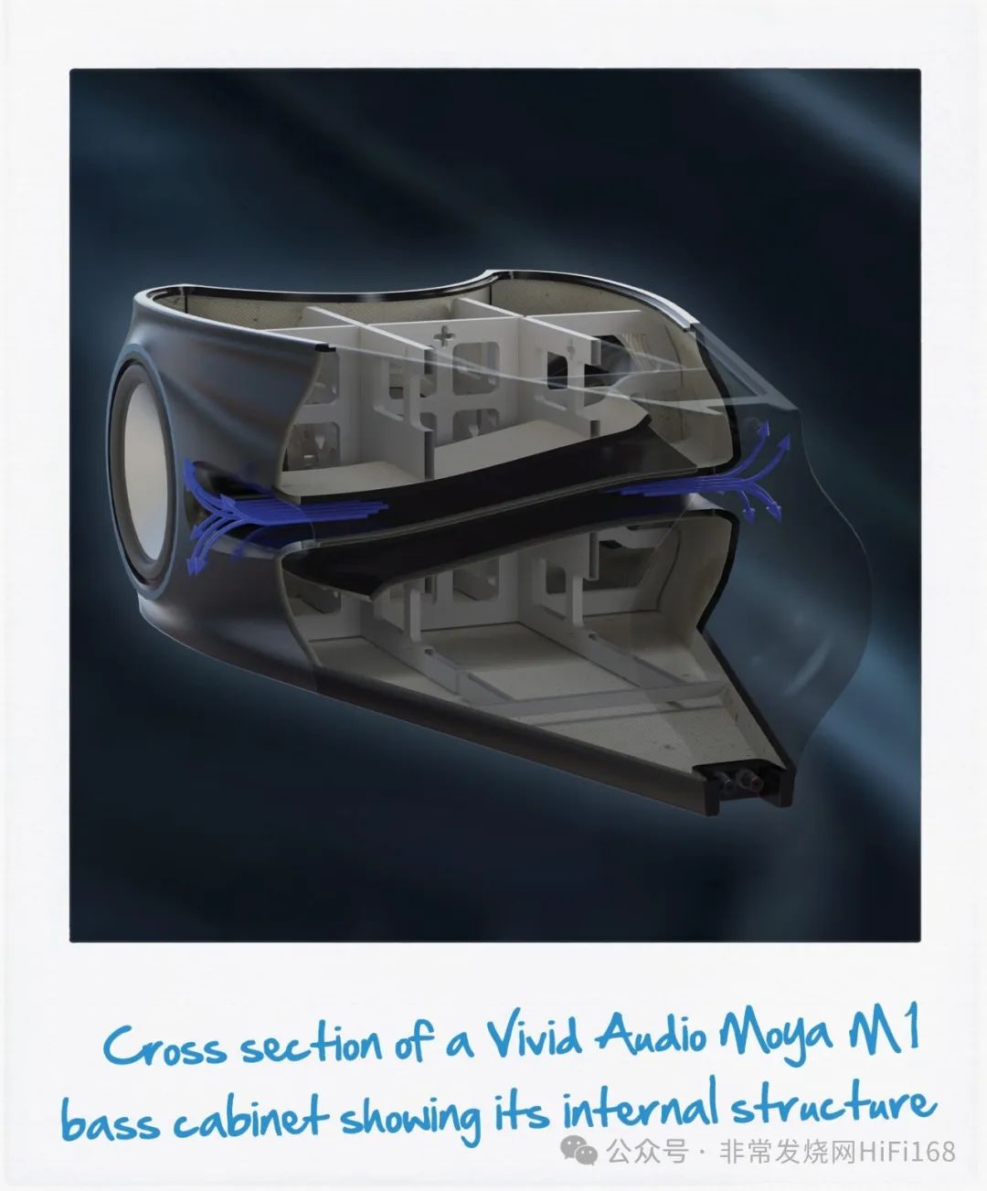

Moya M1的低音箱体内部结构

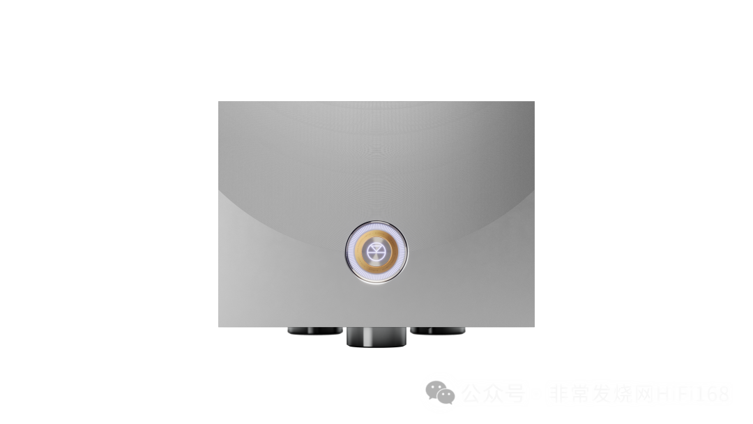

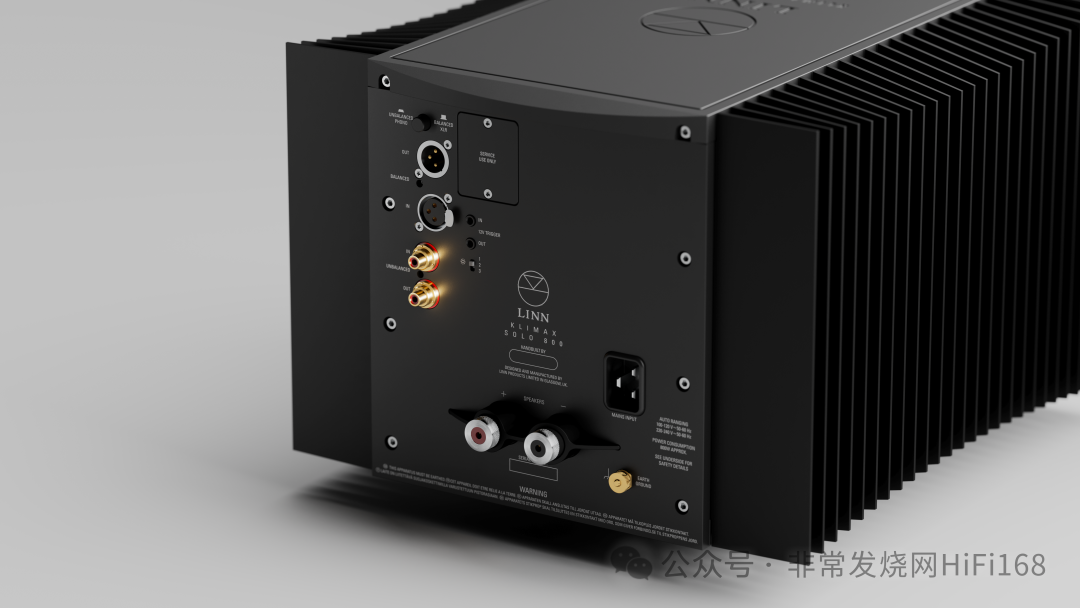

只要看到 Klimax 字样,就知道是英国 Linn 的 High End 顶级系列,全新 Klimax Solo 800,目前是 Linn 现阶段最高技艺的代表,机箱尺寸放大不少,光用眼睛看就感觉是重量级的单声道后级。
Klimax Solo 800 有两项新技术值得关注,第一是自动调整偏压控制(Adaptive Bias Control),第二则是 Linn 独家电源供应技术 Utopik。
自动调整偏压控制---很多人看到偏压,直觉想到真空管,但是晶体为什么需要调整偏压?Linn 发现,即便是晶体放大,在使用过程中,每一个晶体管的工作状态略有差异,工作温度与零件老化的程度也不同,导致 AB 类放大的工作偏压飘移,所以 Klimax Solo 800 内部加入数字化的测量与取样,侦测内部 16 个功率晶体的工作电流,以 FPGA 高速运算,找出 Klimax Solo 800 的最佳工作偏压,实时自动调整,让 Klimax Solo 800 随时维持在最佳工作状态,同时完全消除交越失真。
至于电源供应部分,Klimax Solo 800 使用 Utopik 交换式电源,这是 Linn 独家全新技术,可以供应最大 2kW 供电,同时兼顾用电效率,并提供最稳定的输出电压。拥有上看 2 kW 的供电,对照 Klimax Solo 800 的输出功率,最大 2 欧姆 1,200 瓦,2 kW 的 Utopik 可说游刃有余。
从规格上来看,Klimax Solo 800 在 8 奥姆负载输出 400 瓦,阻抗减半至 4 欧姆倍增为 800 瓦,而阻抗在 2 欧姆时,Klimax Solo 800 可输出 1,200 瓦,让这部单声道后级登上「千瓦俱乐部」。
至于 Klimax Solo 800 放大的机箱尺寸,道理很简单,就是为了容纳更多的组件,同时维持优秀的散热效果,不需要额外的风扇,代表 Klimax Solo 800 可以安安静静地提供庞大的驱动能量,制服任何难以驱动的音箱怪兽。
