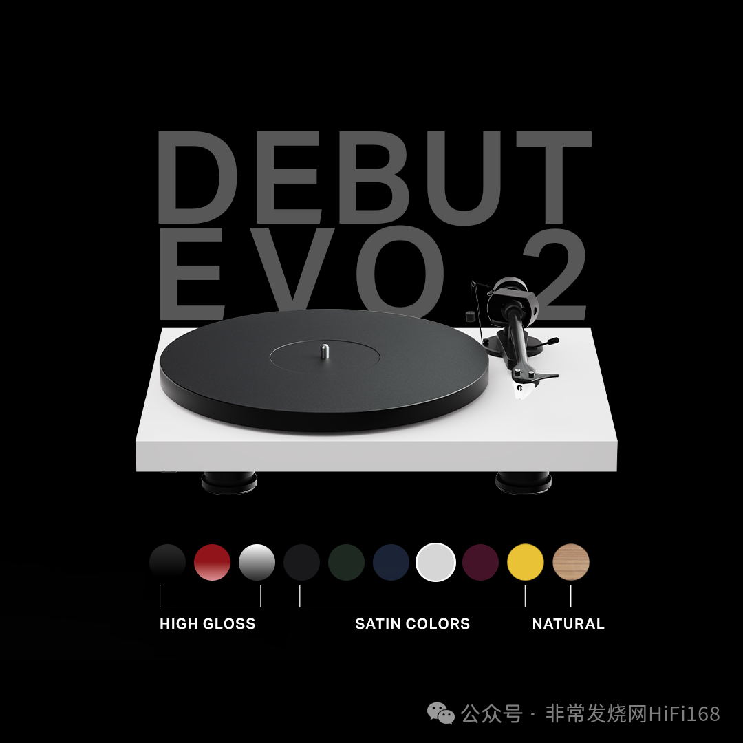

新品Debut EVO2
Heinz Lichtenegger:大家好我是宝牒的CEO和创始人,今天非常高兴来到广州展,并非常高兴带来了宝碟的新产品,这些新产品其中有Debut EVO 2 Debut EVO 2是Debut系列的最新的一个更新换代的一个产品,然后 Debut EVO 2跟它的前面的几代有几点升级。首先是它的转盘升级为了一个铝制的,里面有内置了减震TPE阻尼的一个转盘。
笔者:我看见在新的Debut EVO 2上面所使用的唱臂都做了更新可以介绍一下吗?
Heinz Lichtenegger:Debut EVO2 的唱臂轴承支架换成了一个更大更重型的金属切削结构,可以更有效吸收谐振并提供更好的刚性。整个的Debut EVO 2在各个方面都有这样超越它本身这个价位层级的硬件设计,并且有很大的升级潜力。Debut系列产品本身来说已经是一个很优秀的设计,但是你仍然可以为它替换上更好的线材、更好的转盘、更好的盘垫,可以随着 一个玩家水平不断提高,它也可以有一个更好的声音表现,具有很大的升级潜力。并且宝碟最近在官网上也发出了Debut EVO2的CUSTOM DESIGN互动页面可以定制Debut EVO2的升级配置,也就是说大家可以通过这个方式去了解 Debut EVO2 有哪些地方可以去升级并且得到更好的音质。

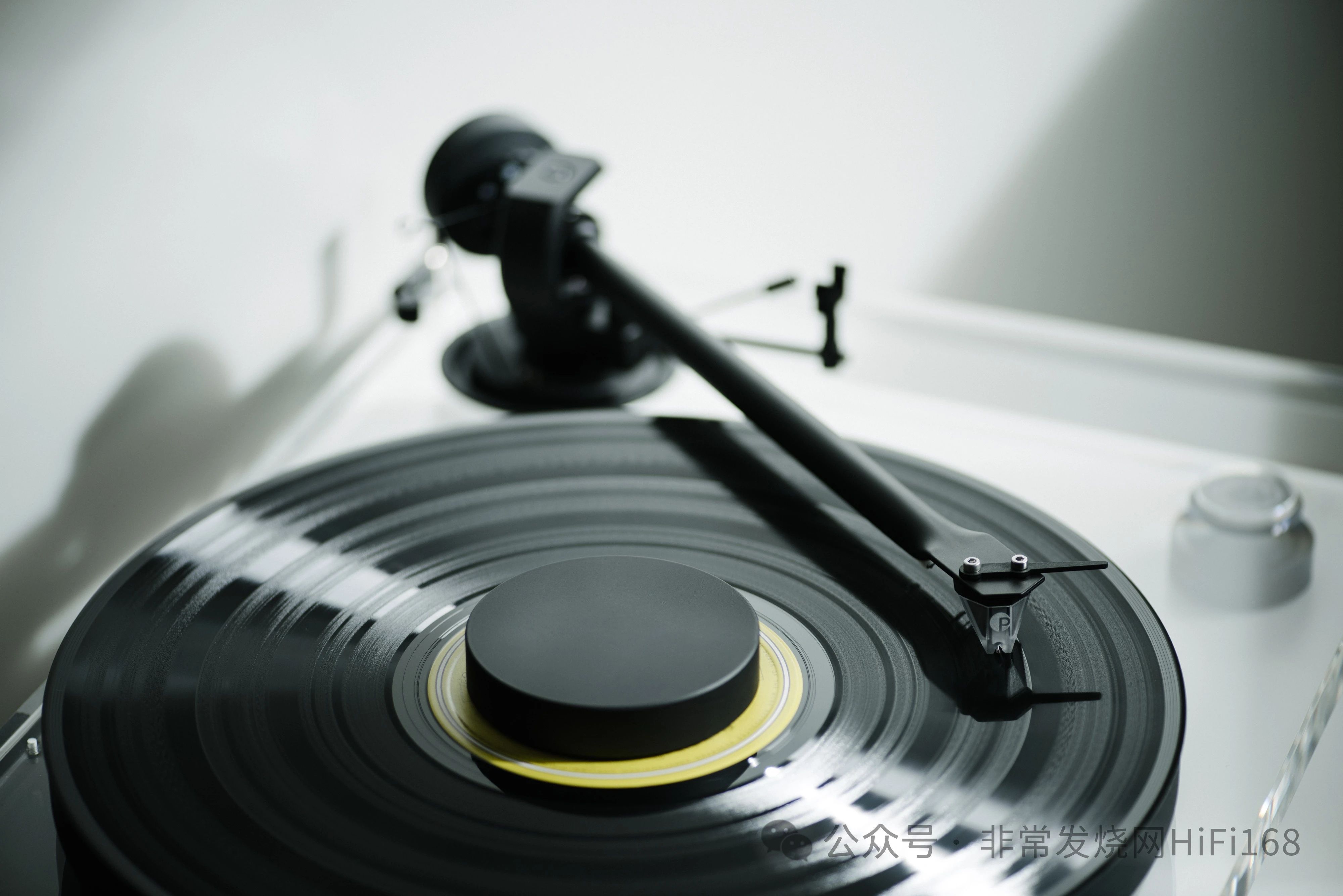

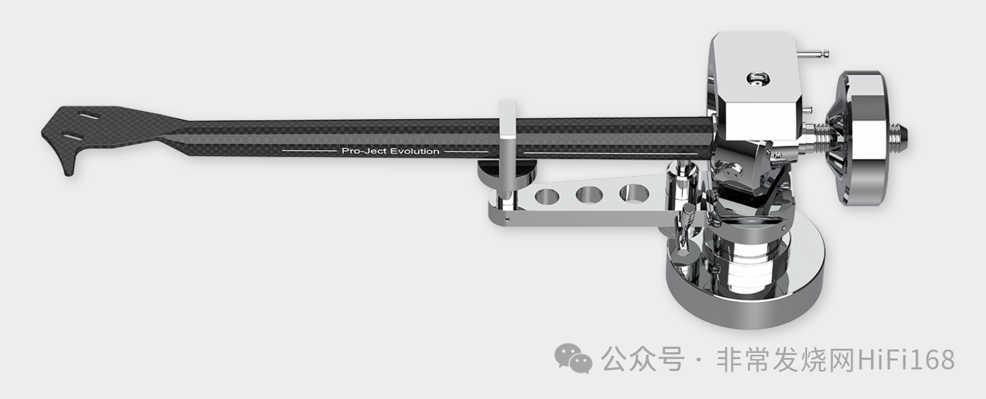

EVO唱臂系列
笔者:在展厅我们发现唱臂也被单独陈列,是有单独零售吗?
Heinz Lichtenegger:是的,今次我们也带来了EVO唱臂的产品线。随着这几年的黑胶热潮,很多用户慢慢地熟悉了黑胶这个载体,他们对自己的唱机本身有了更高的要求,这些玩家知道声音的好坏不仅是唱头,整个唱机的声音表,唱臂是其中很重要的一环,所以宝碟就推出了这个EVO的唱臂系列。目前来说主要的EVO唱臂里面主要区别就是不同的长度,包括有9寸、10 寸、12寸三个长度。同时有两种设计,一种是碳纤维的直臂,一种是铝合金的弯臂。这些唱臂都会给大家带来一个更加优质的音声音体验。根据宝碟多年制造唱臂的经验,碳纤维的直臂可以带来更快速和更大动态的声音。而铝合金的弯臂能提供更好的乐感,更活泼的声音,但是如果选择可换唱头的弯臂时候,建议选择相对较高的价位的产品不要择入门级的弯臂。因为可换唱头的接口机械结构很难以低成本做好,所以声音上不会有很好的表现。宝碟唱臂在国内外目前已经有不错的反响,特别是一些宝碟Xtension、RPM系列的老用户, 都能直接无损替换升级他们唱机上的唱臂。至于一些其他品牌的产品的用户,因为之前有很多欧洲的品牌,比如说AVID的,比如说LINN他们都有一些唱机采用了宝碟的唱臂,都可以升级到 EVO 唱臂,可以实现完全无损切换。

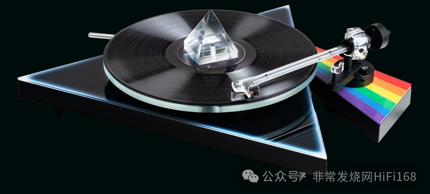

艺术家联名唱机 The Dark Side of the Moon
Heinz Lichtenegger:然后我们还有一款艺术家系列的产品,其实在2023  年已经发布,一面世就非常受迷欢迎,叫“月之暗面 ”的这款唱机,大家知道“月之暗面 ”是平克弗洛伊德的一张非常具有里程碑的一张唱片,它的封面设计也是非常具有代表性,我们这次的设计上面 和唱片公司达成合作采用了这个封面设计作为视觉元素,同时包括这个三角形的底座,包括有机玻璃的透明的唱臂本身都是做了很好的声学设计,可以在外形和外观两方面都给用户带出非常好的体验。

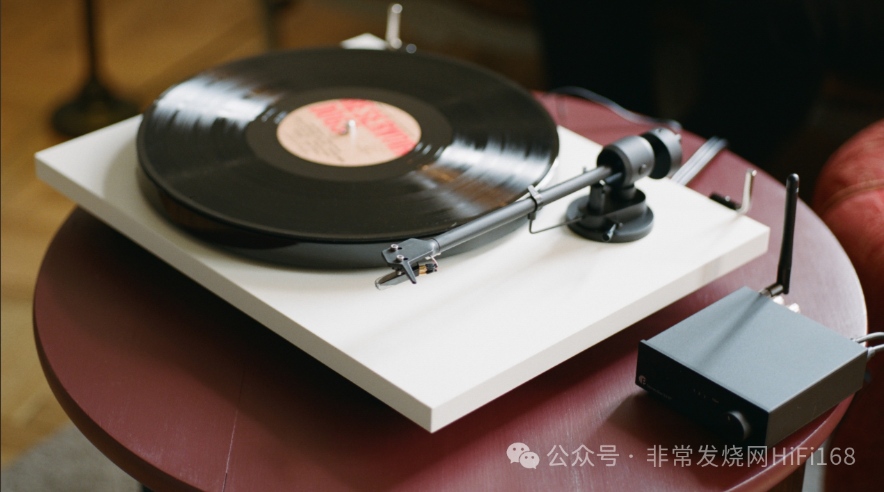

入门唱机 E1 / T1 EVO
笔者:入门级的唱盘产品会有新的出品吗?
Heinz Lichtenegger:有的,今年我们也带来了非常受欢迎的T系列T1 EVO 和E系列的E1唱机到现场,这两个系列虽然说是宝碟非常入门的系列,但是他仍然非常注重物理的声学设计, 宝碟一直坚持入门的产品上面仍然要做正确的声音设计,因此采用了重型的转盘,同时也非常坚持要在整个底座当中不采用任何的空心设计,避免任何共振和谐振的产生。因为唱机的物理设计永远要遵循一个原则,就是任何的共振和谐振最后都会进入到唱头,给你带来一个 非常模糊的声音,宝碟都坚持要做正确的设计,而不是说只做一个外观好看而便宜的唱机。

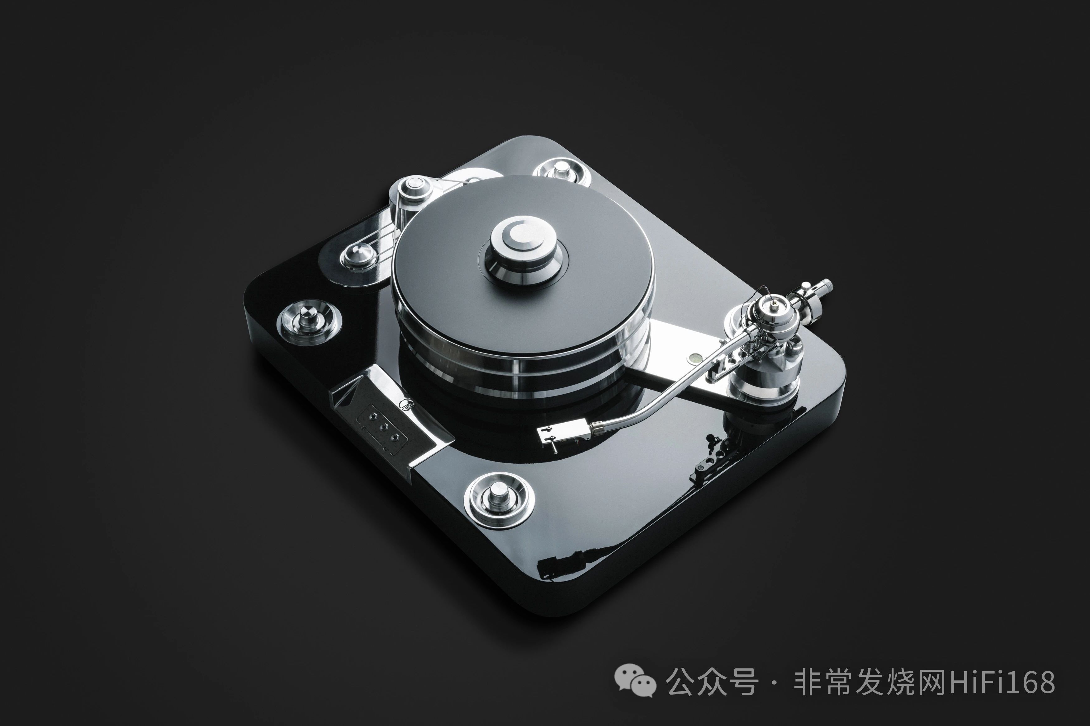

高端唱机 The Classic Reference / Signature 12.2
 笔者:Pro-ject Audio在高端唱盘类别上会有什么新产品吗?
Heinz  Lichtenegger:今年在宝碟的高端方面有两台非常重要的唱机, 一台是The Classic  Reference,也就是参考级经典唱机。宝碟之前有一台唱机叫做The Classic,这次采用类似的外观结构发布了The Classic Reference ,这款唱机是基于几年之前宝碟开发的High-End纪念版产品维也纳爱乐乐团175周年唱机,各个部分的材质和用料远远超越The Classic,  并且配备了最新的更优秀的EVO唱臂,让声音超越了当时旧有设计。然后下一台是我们的旗舰,就是我们Signature 12.2,Signature 12.2仍然采用了 Signature 12双马达驱动的设计,但这次引入了更多的减震技术和新的唱臂设计,那我们就会得到一个宝碟的旗舰中的旗舰,这个产品将在今年年底到明年年初的时候发布,大家已经能看到一些照片,但是产品还没有发布。
