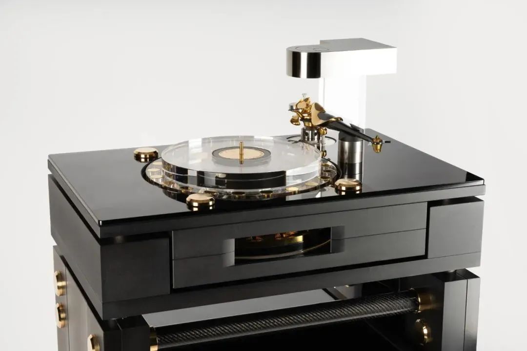

GMT ONE SYSTEM 超级黑胶系统
35年前,英国Wilson Benesch金驰的首款产品诞生,而这款产品正是使用碳纤维科技的黑胶唱臂。35年后的今天,作为HiFi业界创新的先驱,金驰将众多材料学工程学的研究成果成果融为一体,带来了划时代的GMT ONE SYSTEM超级黑胶系统。全套系统包含OMEGA DRIVE(直驱唱盘),ALPHA DRIVE(数控驱动系统),LeVel(数控气浮避震系统),STAGE ONE(升压系统),PIEZO (VITA电控调整系统),GRAVITION Ti(唱臂),TESSELLATE Ti(唱头),R1(专用器材架)。每一项组件均是金驰的科研结晶,也是HiFi业界前所未有的创新。GMT为Greenwich Mean Time格林威治时间的缩写,代表着绝对的精确和精准!

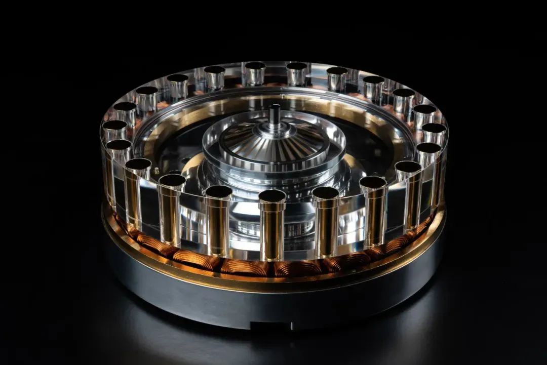

OMEGA DRIVE 直驱唱盘

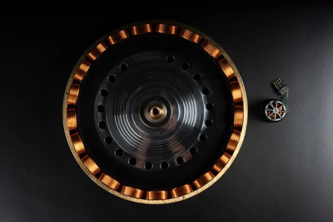

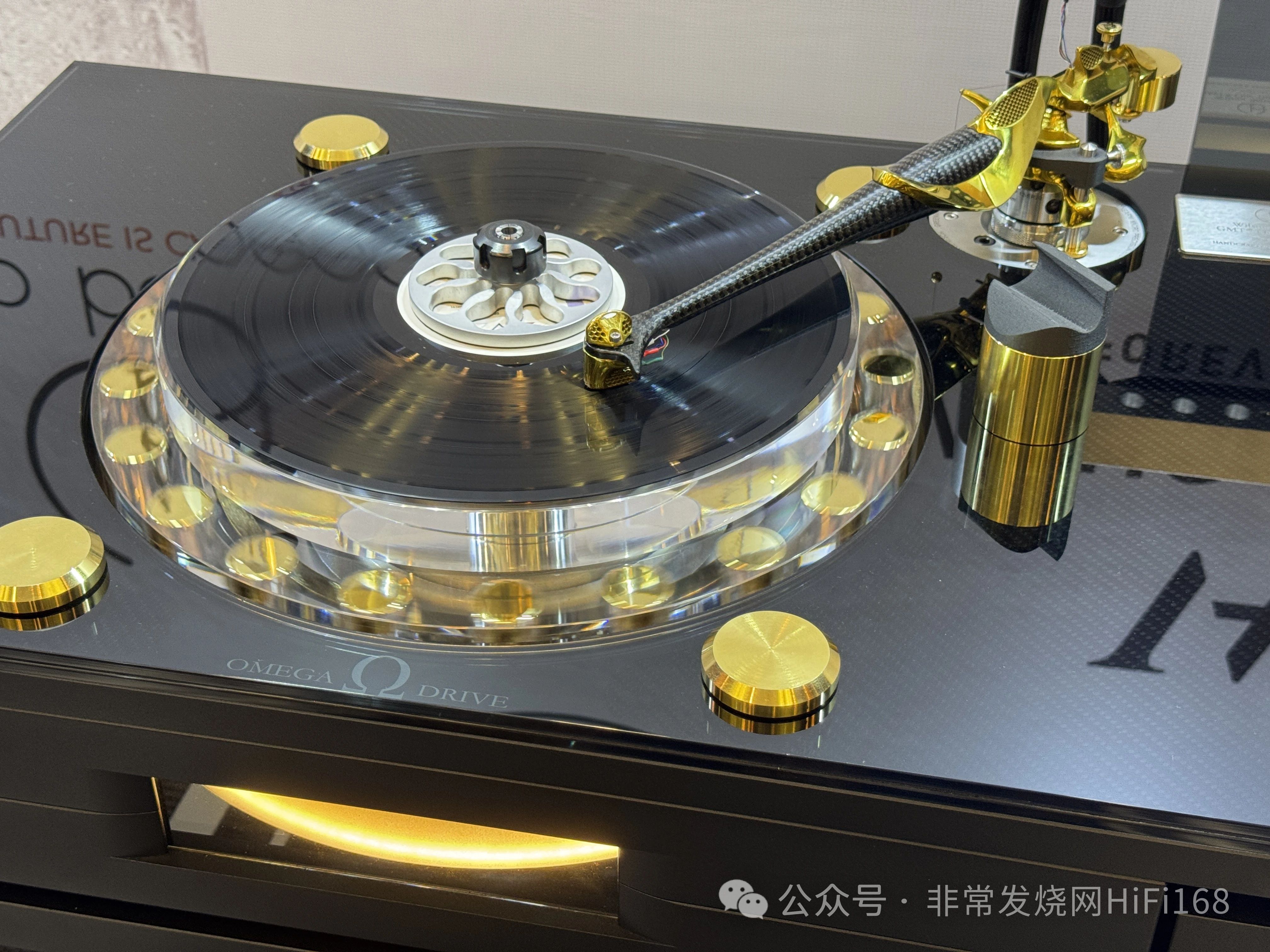

OMEGA DRIVE直驱唱盘作为整套系统的核心,由27个不同的开发项目组成,旨在为系统提供无谐振和绝对精确稳定的转动。与传统的直驱点击不同,OMEGA DRIVE的巨型直驱电机直径为15英寸,超过了黑胶唱片的直径,也是传统黑胶直驱电机的5被以上。同时,OMEGA DRIVE具有极低的扭矩,仅为0.001342牛米,这一特征带来了终极的转速稳定性。转盘本身不与周围有直接的接触,同时经过有限元分析使用两颗巨大的N30H NdFeB磁体将巨大的转盘悬浮于电机之上,使其与轴承的接触减到最小。这一彻底的无接触直驱设计使得GMT ONE拥有无与伦比的稳定性和零震动特性。OMEGA DRIVE可以说是唱盘驱动的终极形式。

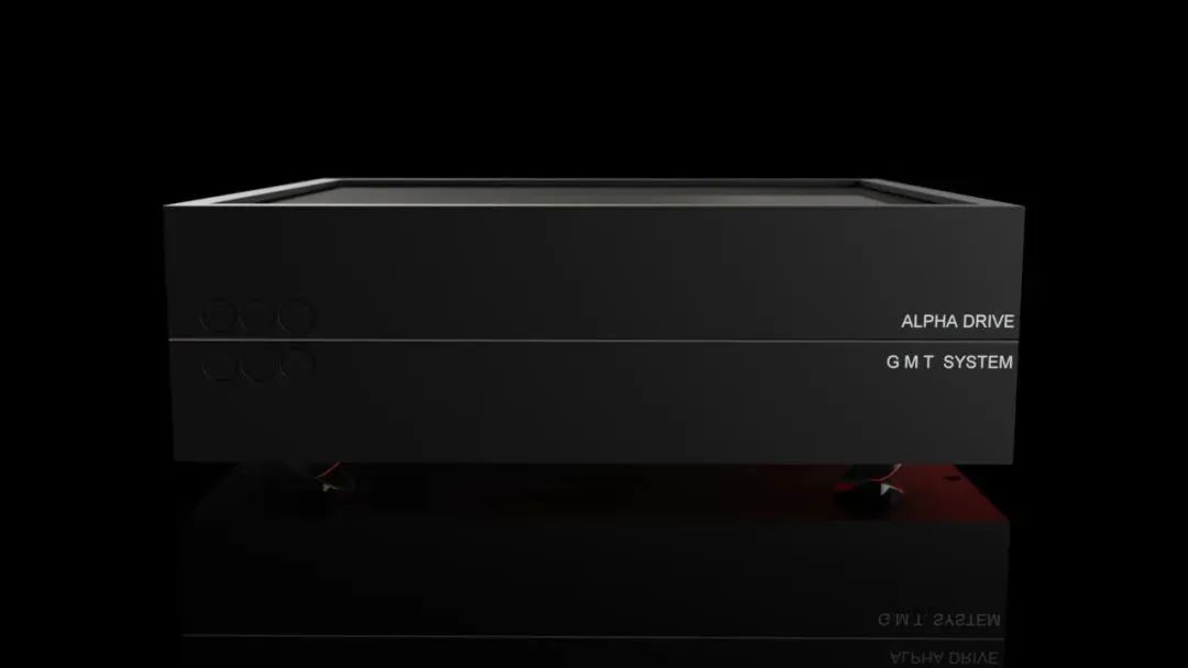

ALPHA DRIVE 数控驱动系统
ALPHA DRIVE数控驱动系统与OMEGA DRIVE超级直驱唱盘同步开发。这是一套复杂的数控系统,旨在最大限度地减少转动扭矩,因为任何的加速度都在转动时带来震动。这是电机设计的一个主要挑战。搭载的微处理器提供了精准的算法,通过三个A类放大器将三个高质量的正弦波传递到OMEGA DRIVE中的21个磁极。正弦波精度由搭载的11.2896 MHz时钟控制,并以7by7by7的形式输送到7个极点。这也是极低的0.001342牛米扭矩和精准稳定转速的来源。

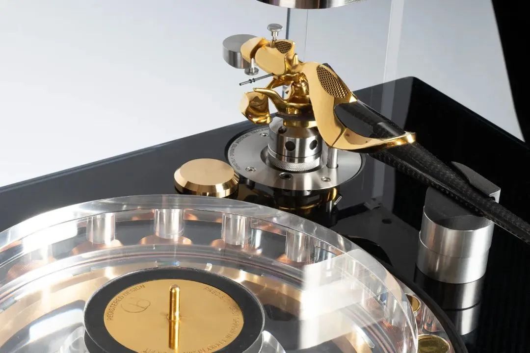

PIEZO VTA 电控调整系统带来了唱臂固定和VTA调整方式的革新。有别于传统的唱臂座固定,PIEZO使用专利的ECO-GRIP液压卡盘,高精度的360度紧固,使得受理更为均匀,固定位置更为准确。同时,在VTA的调节上,PIEZO的线性电机可以实现app控制,并且达到了惊人的纳米级VTA精度的调节。同时,PIEZO系统也提供了抬臂降臂的app控制。

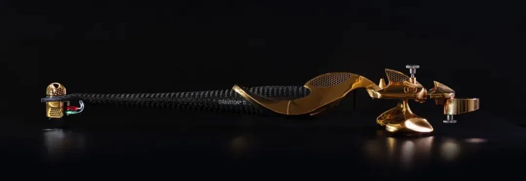

GRAVITION Ti 唱臂

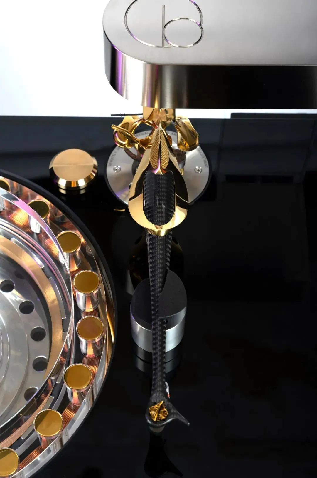

全新的GRAVITION Ti唱臂GRAVITION Ti唱臂为三颗1mm直径的高强度滚珠支撑的单点结构,相对于传统的轴承结构提供了更精准和更灵活的拾取性能。唱臂使用了生物仿生科技进行设计,并使用了金驰引以为傲的碳纤维科技和钛合金3D打印科技,唱臂使用碳纤维以双螺旋编制的方式一体成型。石墨烯环氧树脂,单向碳纤维,内夹层等科技为其提供了更优秀的强度和阻尼。唱臂的开发是与法国FEMTO研究所和谢菲尔德哈勒姆大学合作进行的。数据表明臂管具有出色的强度和刚性在1232psi的最大压力下,臂管的形变仅为0.003mm。
此外,在唱臂的后方,使用了钛合金的复杂结构再次提升整体刚性和阻尼。在钛合金组件的制造上,使用到了钛合金3D打印科技,使得钛合金组件可以以“生长”的方式制造,从而获得复杂的内部结构。钛合金组件有着中空、蜂巢、粉末三种不同的内部结构,通过精确的计算和设计使唱臂具有前所未有的性能。

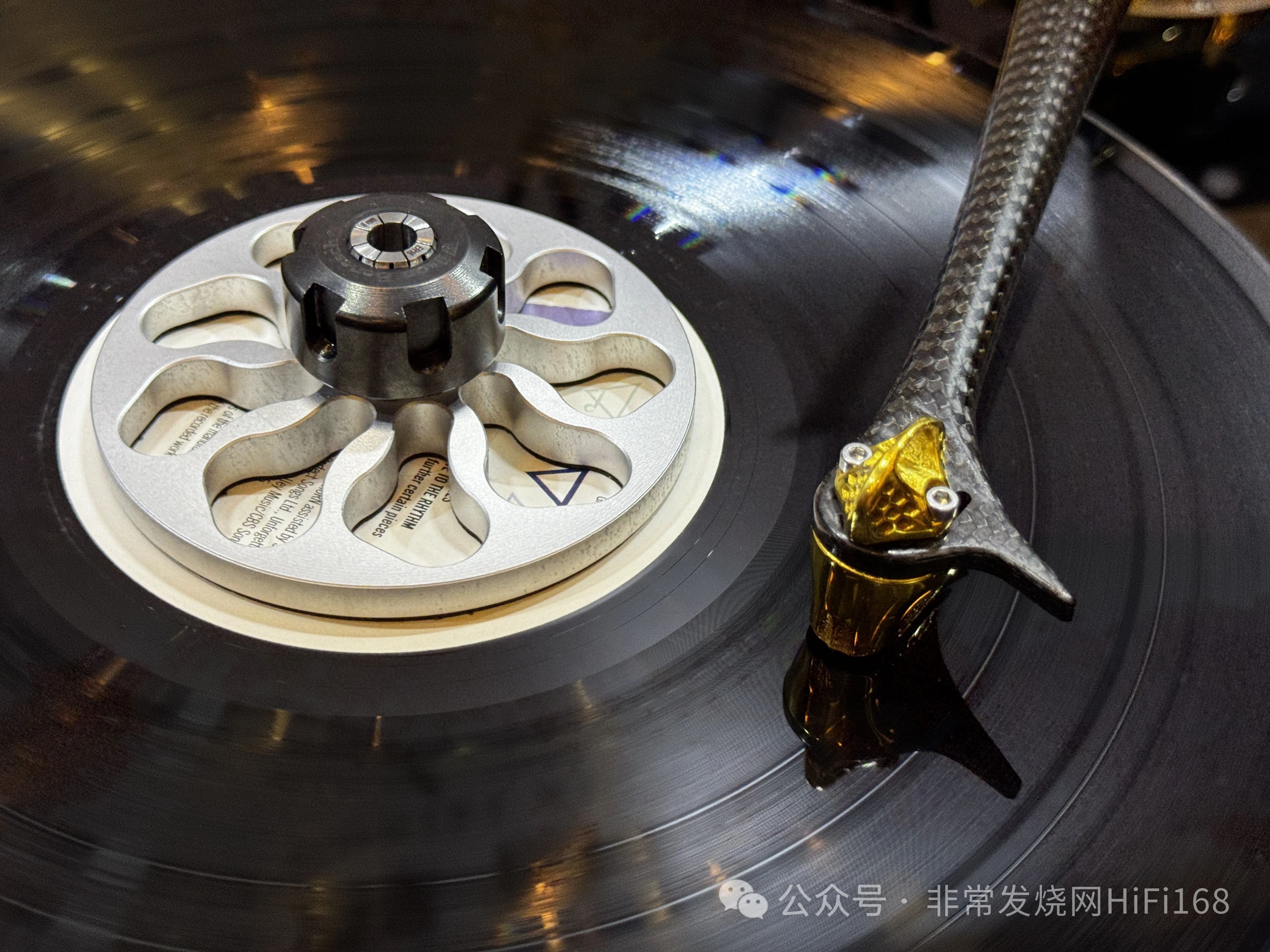

TESSELLATE Ti 唱头
TESSELLATE Ti唱头代表着唱头几何优化的巅峰,唱头壳的部分是由金驰与Renishaw PLC和谢菲尔德大学合作开发的。同样使用到了钛合金3D打印科技,使得唱头壳和上方的稳定器以蜂巢的造型呈现。这一结构没有任何多余质量,并且提供了极致的阻尼性能。
在唱针的阻尼部分,金驰使用到了单向碳纤维,这一几乎不增加额外质量的材料,提供了更好的阻尼和刚性。
同时,TESSELLATE Ti唱头提供了硼、蓝宝石、钻石三种针尖以供选择。

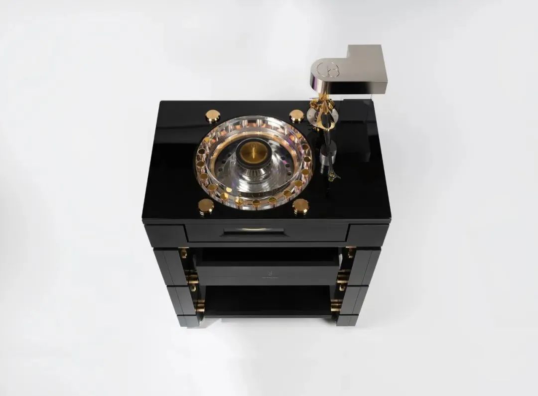

R1专用器材架
R1专用器材架拥有初中的刚性和阻尼特性。整体使用铝合金CNC与碳纤维作为承重结构,在每一层的结合处使用3D打印的阻尼材料进行避震。器材的承重部分使用横置的碳纤维柱,在预应力的设计下有着1.5吨的承重能力。R1专用器材架为整套黑胶系统提供了稳固的基座和极致表现的基础。
