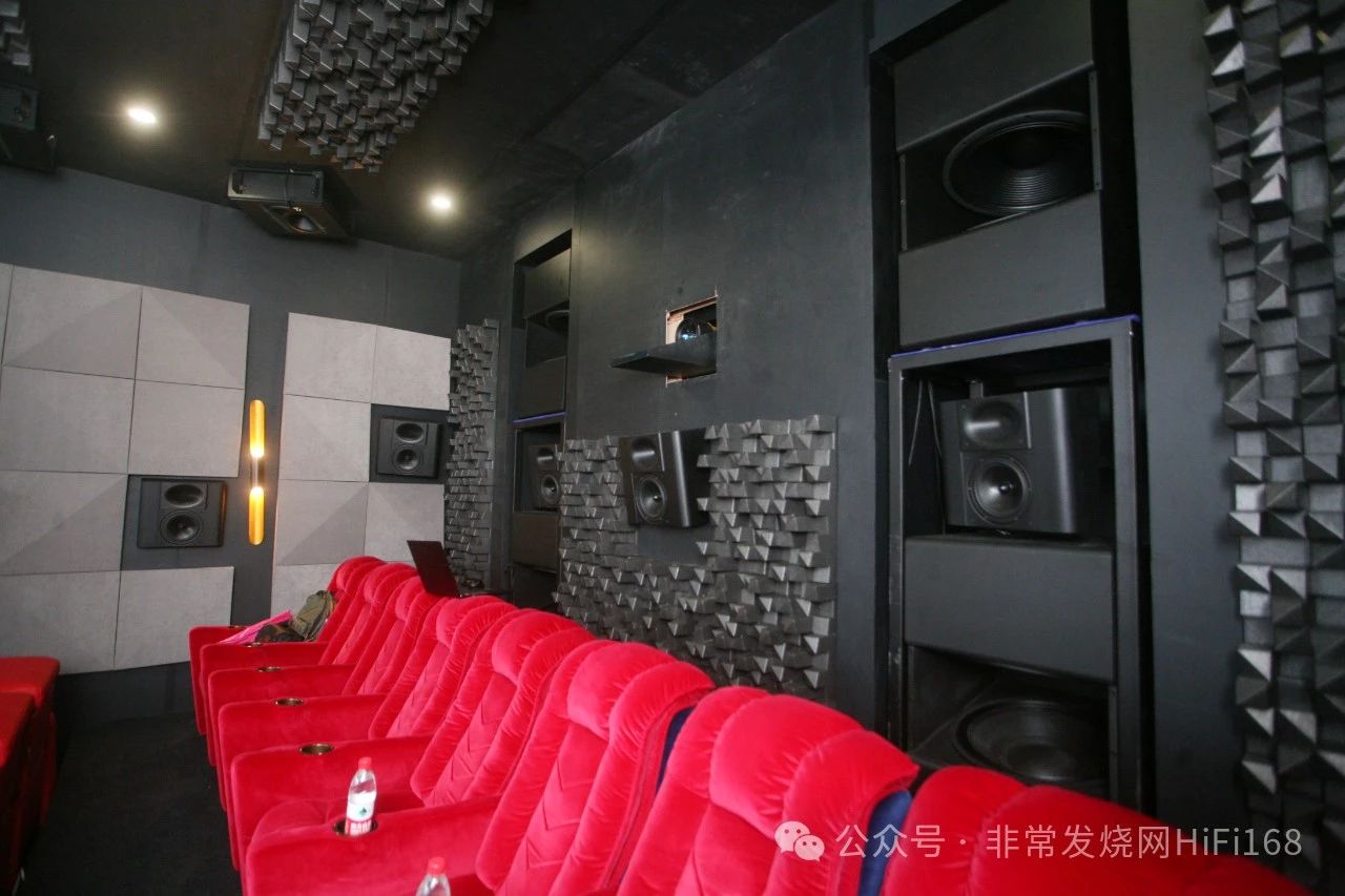

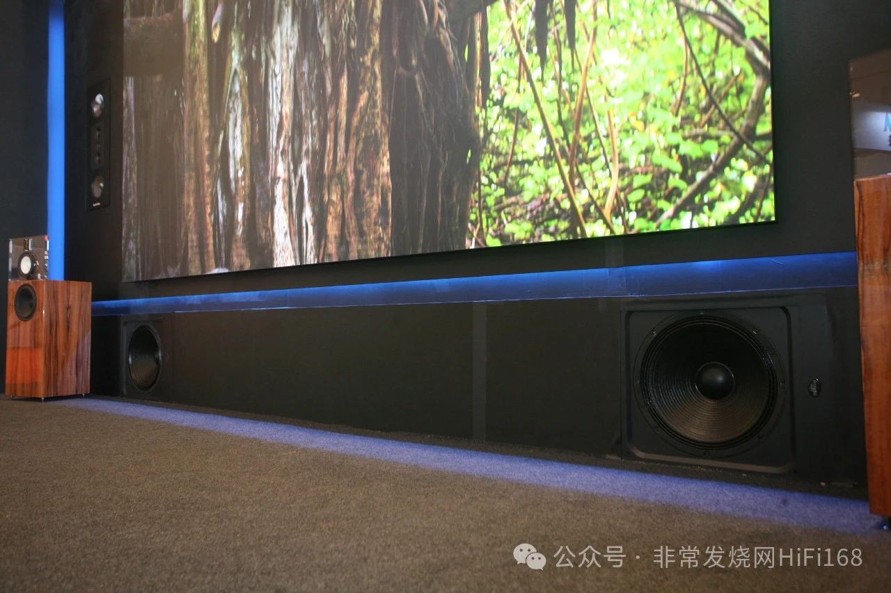

安装在后方的4只Procella Audio V21超低音音箱组成低音音箱阵列,这4只超低音音箱作为主动式声学吸收用途
前方同样有4只Procella Audio V21超低音音箱,这部分的超低音音箱播放影片里面低音信息,同时也作为主动式声学吸收作用。主声道扬声器是全新旗舰型号P880旗舰,它由P28全频扬声器 + V15超低音音箱组合而成,灵敏度高达99dB@1m/W,在入墙模式下最大声压级可达132dB(连续)/138dB(峰值)

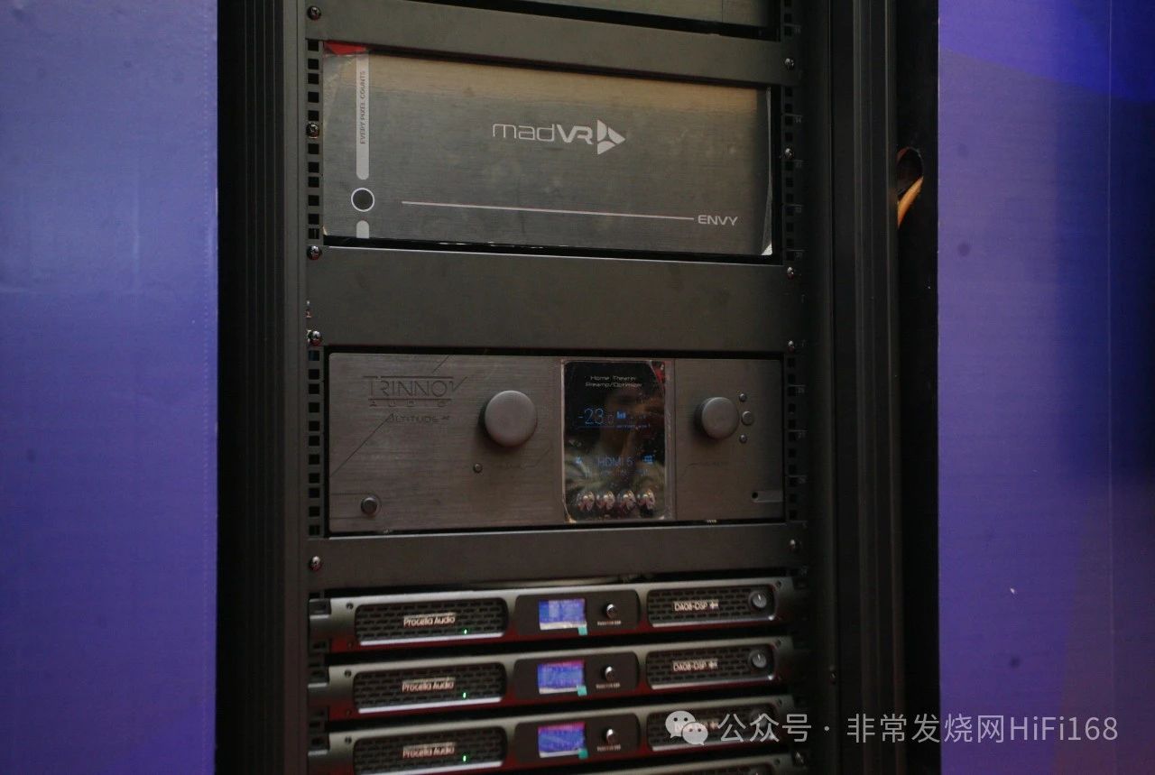

Trinnov Audio Altitude 32环绕声处理器/前级支持WaveForming功能,由它给环绕声系统做全面优化

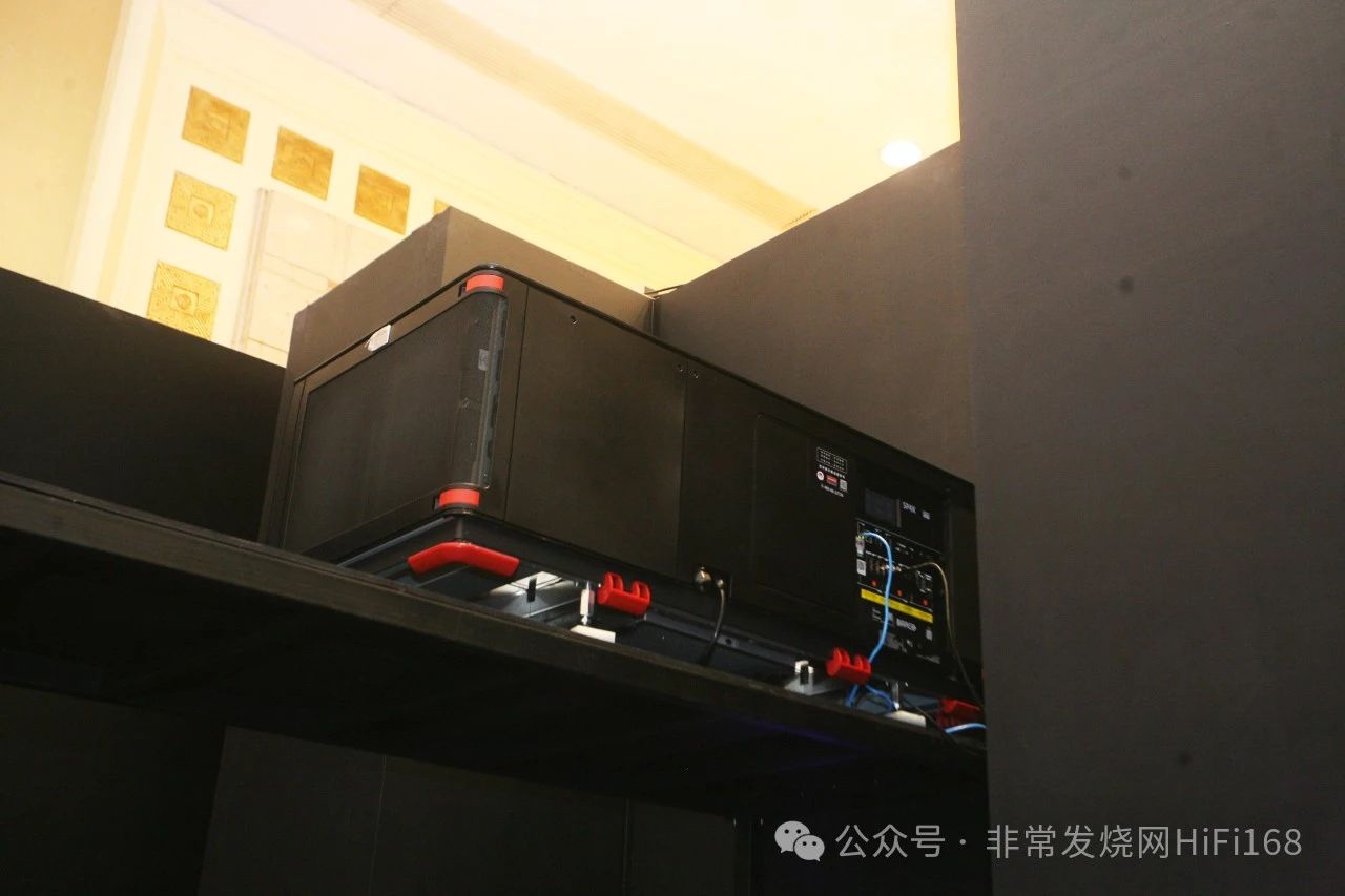

Barco SP4K-27BHC投影机是一款完全定制设计的旗舰激光影院投影机,提升原生4K分辨率,并针对高级观众席增加了 5000:1的超高对比度。凭借Barco Active Image Management技术,充分发掘 P3 色域的全部潜力以及 98.5% 以上的 Rec. 2020性能

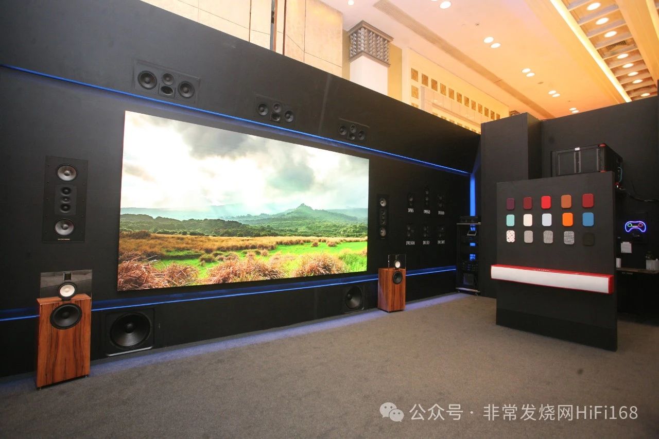

米乐影音搭建的示范系统有两个配置,分别是14.8.9(共31通道)和5.4(共9通道)。前者是面向独立视听室的配置,前方和后方分别有4只超低音音箱组成超低音音箱阵列。其中,后方的超低音音箱阵列作为声学抵消。前方的超低音音箱阵列是同时负责播放片源中的低音信息以及声学抵消作用。在硬件方面,这个14.8.9配置的“超级影院”采用全套瑞典Procella Audio的扬声器和功放。8只超低音音箱是旗舰型号V21,它采用双21英寸直径的低音单元,可以发出非常深沉宽松的低音。主音箱更展示了新款旗舰P880,也是国内首次亮相。天空声道和环绕声道分别采用P8iCW和P8。由Trinnov Audio Altitude 32环绕声处理器/前级对环绕声音响进行全面优化。在影像部分,Barco SP4K-27BHC投影机,搭配C-ATFS-220-235投影幕,播放机为R_volution PlayerOne 8K,再经过madVR Envy-Extreme视频处理器作优化。

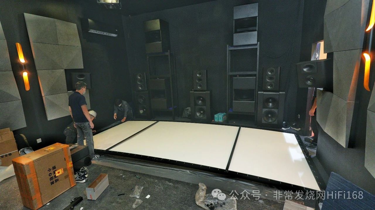

5.4配置是面向客厅影院。前方和后方分别摆放2只超低音音箱。这是Trinnov Audio WaveForming对低音音箱数量的最基本配置。超低音音箱采用Procella Audio P18Si,是单18英寸直径低音单元,密闭式箱体设计,低音干净利落,质感出众。主音箱和环绕音箱分别是Procella Audio P628和P6,环绕声处理器/前级是Trinnov Audio Altitude 32。这个配置的另一个亮点在于影像部分,米乐数码影音这次特意展示了一块180英寸的MicroLED巨幕,让大家领略新一代视频显示技术带来的独特魅力。
