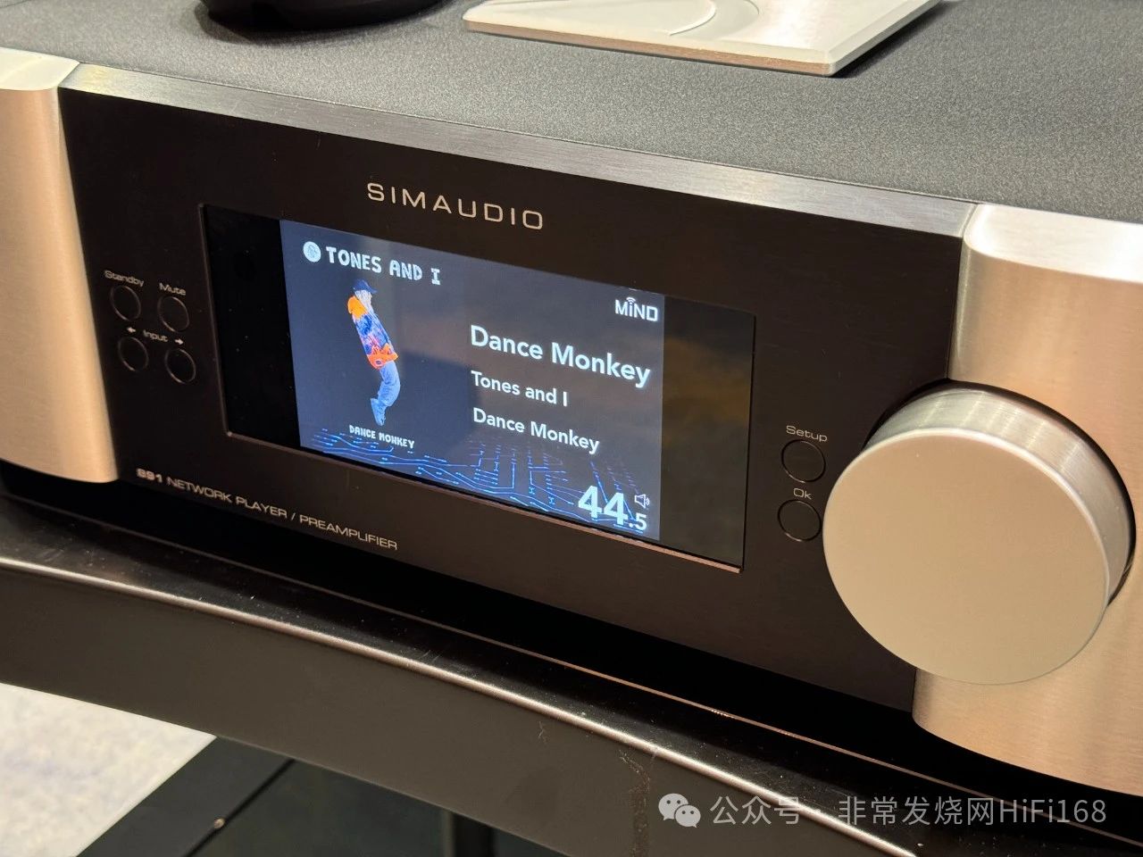

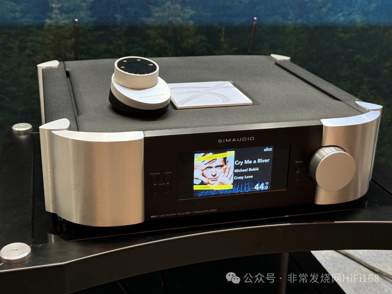

8系列顶级891串流前级
North Collection 是 SIMAUDIO 惊雷的顶级系列,分为三个子系列:6、7 和 8 系列,每系列均包含两款设备。具体而言,6系列由初级的 681 串流 DAC 和 641 合并放大器组成;7系列由进阶的 791 串流前级和 761 后级放大器构成;8系列则是由顶级的 891 串流前级和 861 后级放大器组成。
861 后级放大器
功能上,681 串流 DAC 支持音量调整但不具备模拟输入,与之配套的 641 合并放大器可以实现优质搭配。相对而言,791 和 891 型号均为串流前级设备,具备模拟输入和内置DAC功能,同时支持MM/MC唱放,为音质提供了更丰富的调校选项。因此,761 和 861 设备专注于提供纯粹的后级放大功能。虽然这三个系列共六款机型初看似乎复杂,实则每个系列都提供完整且性能出众的播放系统,便于用户根据预算和音质需求进行选择。
791数播前级放大器
源设备方面,包括 681 串流 DAC、791 串流前级和 891 串流前级,这些设备共享核心技术架构,均具备串流和 DAC 功能,并采用双单声道全平衡设计。它们都配备HDMI eARC输入,便于与电视连接,并可以通过外接 820S / 821 电源供应器进行升级。其余特色包括4.3英寸的彩色显示屏,该显示屏能根据环境光线自动调整亮度,并标配精致的 BRM-1 遥控器。与 681 不同,791 和 891 不仅提供模拟输入,还增设了MM/MC唱放功能,并允许用户自定义负载阻抗和容抗,实现了与独立唱放相媲美的性能。

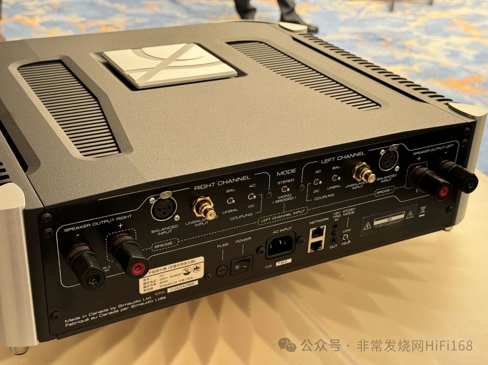

761 功率放大器

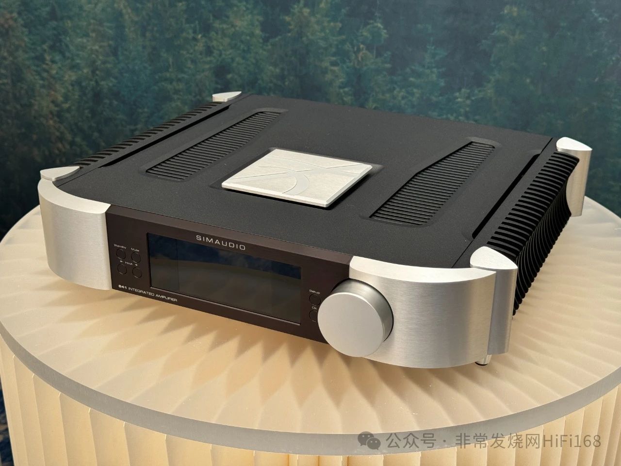

641 合并放大器
791 型号采用了第三代 M-VOL3 增益式音量控制系统,这一系统整合了 R2R 电阻阵列和模拟增益级,同样的技术也被应用于 641 合并放大器中。

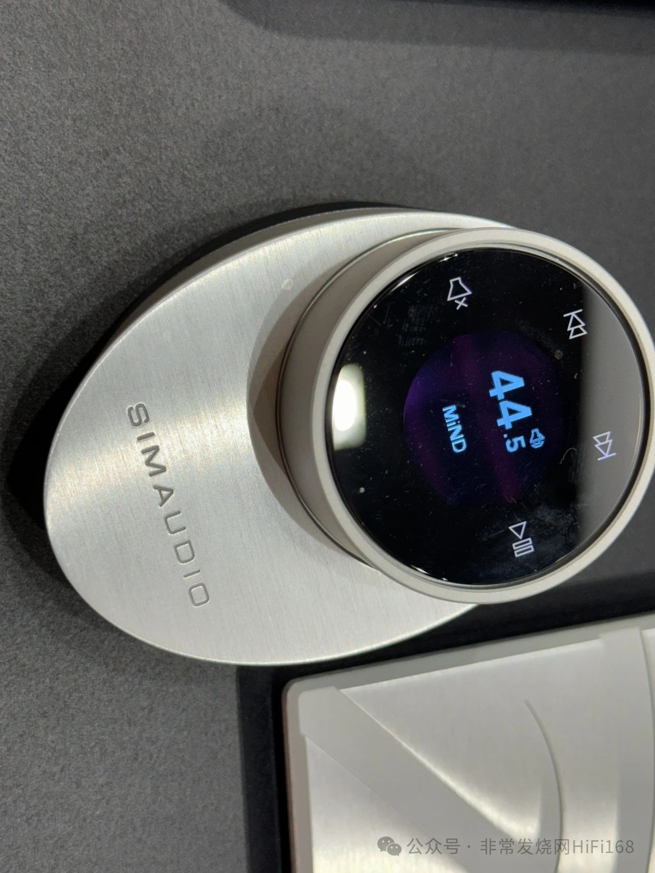

对于 681、791 和 891 三款设备,SIMAUDIO 都配备了专门为 North Collection 系列设计的高级遥控器 BRM-1。该公司非常注重用户体验,不仅在设备本身设计了手感极佳的音量旋钮,还将这种顺滑的操作感带到了遥控器设计中。BRM-1 使用蓝牙技术,避免了红外线遥控器必须直接对准设备的局限,同时还配备了数字音量显示,确保了操作的便利和工艺质感的卓越。

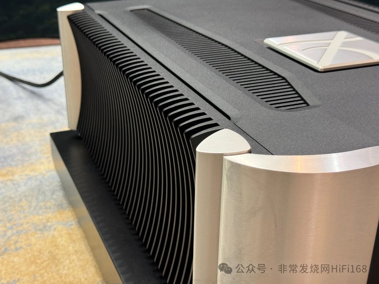

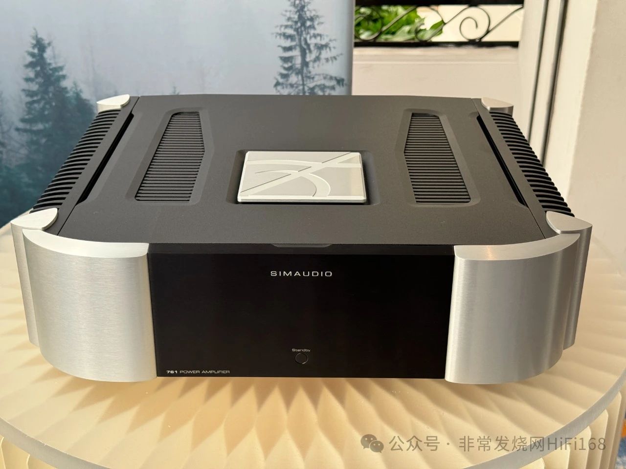

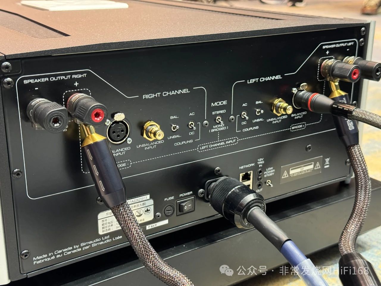

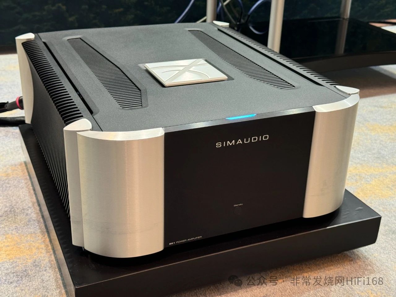

641 / 761 / 861 系列放大器在设计核心上保持了高度统一性,均采用双单声道设计和全平衡架构。每款放大器都配备了两个大容量环形变压器以及充足的滤波电容,确保了优异的电流输出能力。在阻抗减半的条件下,功率可以翻倍,具体为:641型号提供125瓦/8欧姆,761型号提供200瓦/8欧姆,而861型号则提供300瓦/8欧姆,足以满足各种驱动需求。
这三款放大器都采用了SIMAUDIO独创的MDCA技术,即M Distortion-Cancelling Amplifier。该技术利用精确比较器比对输入信号与输出级信号,并进行实时校正,有效降低失真,较传统的整体负反馈或局部负反馈电路实现更低的失真率。
在开发这些放大器的功率晶体管方面,SIMAUDIO与Motorola合作,历时三年专门为音频放大定制。这些为音质优化的功率晶体管,在放大器中表现出色,确保了音质的纯净与细节的完整。
此外,641 / 761 / 861 系列也集成了MLink功能,这是一种设备间的通信接口。例如,通过MLink连接791和761时,不仅可以实现同步开关机,还能在791的显示屏上监控761后级放大器的状态或问题,使得设备管理更加直观和便捷。
在现场音乐演示中,North Collection的891 + 861组合展现了令人称赞的音质透明度和极低的色彩染渍,全频段的表现均匀而丰满。小提琴演奏温柔且富有表现力,人声饱满而清晰,低频深沉有力。这些卓越的音质得益于其强大的电源设计。动态范围极大的演出中,音质依旧细腻通透,完全没有粗糙感。即使在会场的最后一排,音质的细腻和丰满度也丝毫未受影响,给人留下了深刻的印象。我们强烈推荐各位亲自体验North Collection系列的卓越性能。
