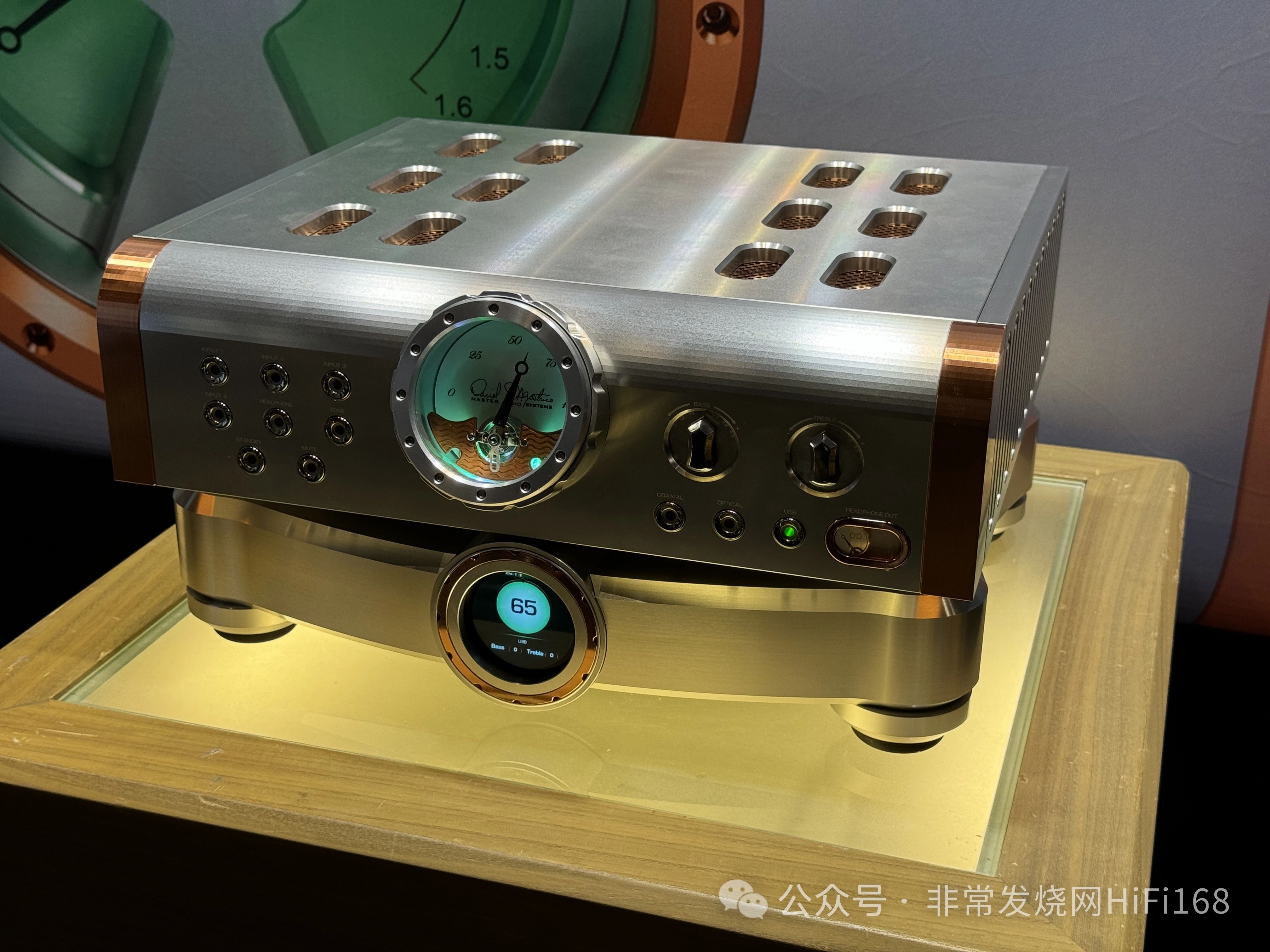

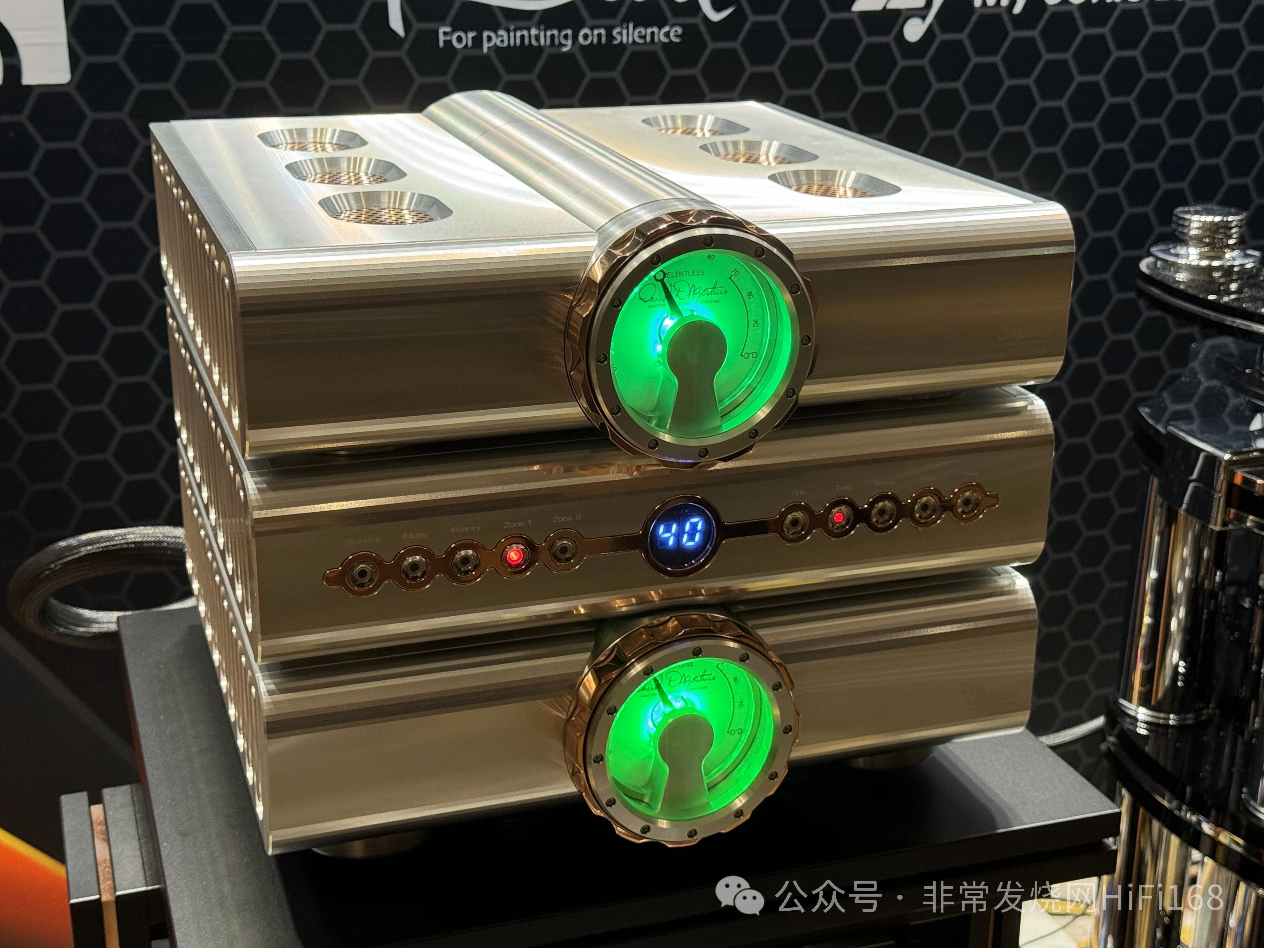

Momentum C2 前级放大器
Dan D'Agostino Master Audio Systems 推出新款 C2 前级放大器(亦称 Concept 2)是在其先驱产品 Momentum HD 前级放大器的根基上实现了一次飞跃的进步。
重达 33.1 公斤的 Momentum C2 结合了受到旗舰级 Relentless 前级放大器中汲取灵感的技术特征和声学属性。首先,它采用了专门设计的音频线路箱体和独立电源供应系统,以确保机械和电气隔离达到最佳,其未加权信噪比高达 105 dB。这两个箱体通过各自内置的专用电机连接器进行连接。
这种三十针互锁的镀金连接器可以承载 20 安培的电流,并替代了在相似应用中通常采用的传统电线,从而减少了潜在异常风险。这种设计确保了音频信号与电源组件之间完全的物理及电气隔离。此外,这种物理上的分隔还为电源和音频线路优化提供了额外空间。
在这里,四个JFET晶体管按照互补推挽设计进行独特配置,显着提升输入阻抗。这不仅为整个前级放大器的拓扑结构打下基础,还有效将音响系统中普遍存在的外部噪声隔离。
这些JFET晶体管的输入阻抗超过1兆欧,是市场上噪声最低之一。当它们被安装到新的C2电路配置中时,非常有效减少这一关键阶段的整体底噪。其失真测量值低于0.002%,频率响应范围为20 Hz至20 kHz(满输出)。
全新开发的音频线路拓扑设计,离散双互补差分JFET输入级,具有非凡的30伏的电压输入信号能力。此外,一个独特设计电路保持着稳定偏置,以抵消由温度变化引起的任何异常,确保长时间聆听时能保持优异性能。
D'Agostino的电路设计理念中避免了任何形式的负反馈,采用完全互补的信号路径设计,从输入到输出实现直接耦合和平衡,频率响应可平坦至120 kHz。更采用了四层电路板,在提升信号质量方面具有显着优势,与常见的两层板相比,大幅减少了失真和传播损失。
在这款型号的设计中,模拟和数字电路组件,包括接地层,都被有效地互相隔离。在需要时,数字控制信号通过先进的光耦合技术与模拟电路隔离,保证信号纯净传输。此外,信号切换所用之继电器是密封型,采用镀金触点,极大地提高了信号完整性。

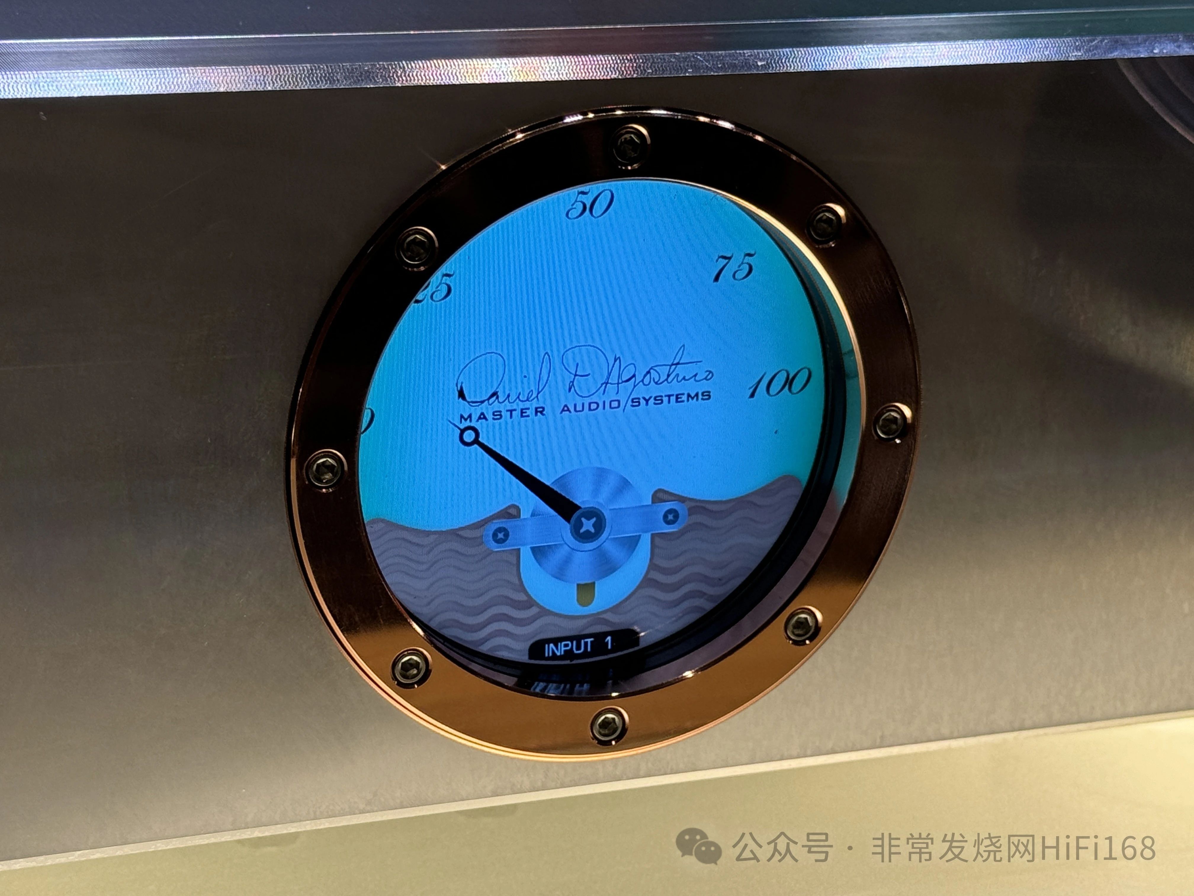

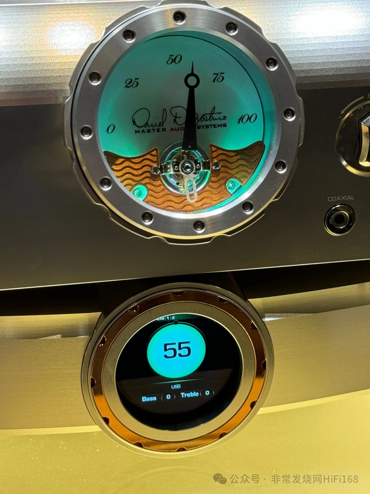

Momentum C2的音量控制电路经过精心设计,每个音量调节部分都采用了14个精选组件进行“匠心打造”,这些组件精确控制军用级高线性固态开关和音量电路中的离散精密电阻器。这种精细配置确保音量调节不会对前级放大器的带宽和瞬态响应造成任何影响。音量可以通过受瑞士精密手表启发的指针优雅地显示,或者以0至99的数字形式清晰展示。
最后,前面板设有一个隐蔽的小门,后面藏有一个带独立放大电路的耳机插孔,进一步提升实用性和灵活性。
D'AGOSTINO MOMENTUM C2 DSM
可以选择配置数码流媒体模块(DSM),为D'Agostino C2增加数码连接功能。此模块配备了SPDIF同轴、光纤、USB-B、RJ45以及Wi-Fi网络输入,能原生解码高达32位/384 kHz的PCM信号以及高达DSD256(11.2MHz)的DSD信号。DSM支持10/100/1000千兆以太网,确保高分辨率网络内容播放无延迟。
苹果用户可通过iOS应用程序管理音乐库、流媒体内容及设备功能。应用程序支持与诸如Tidal、Qobuz和Spotify等订阅流媒体服务原生配置,并兼容Tidal Connect与MQA。
对于Android用户或已拥有Roon账户的用户,设备同样提供Roon Ready认证,以满足不同用户的需求。
MOMENTUM C2 功率部分
为确保最大程度的隔离效果,电源单元被安置在一个独立箱体中,其中电源传输任务由专门负责模拟和数字电路的独立变压器各自承担。此外,内部电路经过精心设计,有效抑制来自交流电源线的射频噪声,并对不对称电源波形及主电源中的直流偏差进行了精确补偿。
得益于电源供应能力提升,输出级工作电压提高了36%,极大地增强了在微观和宏观层面的动态表现。
电源箱体设有LCD显示屏,用于实时显示设备的状态和操作功能。若已安装数码流媒体模块,还可以直接从连接的数字音乐源读取元数据。
此外,Momentum C2配备了一款由精密加工铝材和德林制成的遥控器。这款蓝牙遥控器支持USB充电,具备人体工学设计,并配备了LCD屏幕,能够清晰显示前级放大器的前面板信息,增强用户体验。

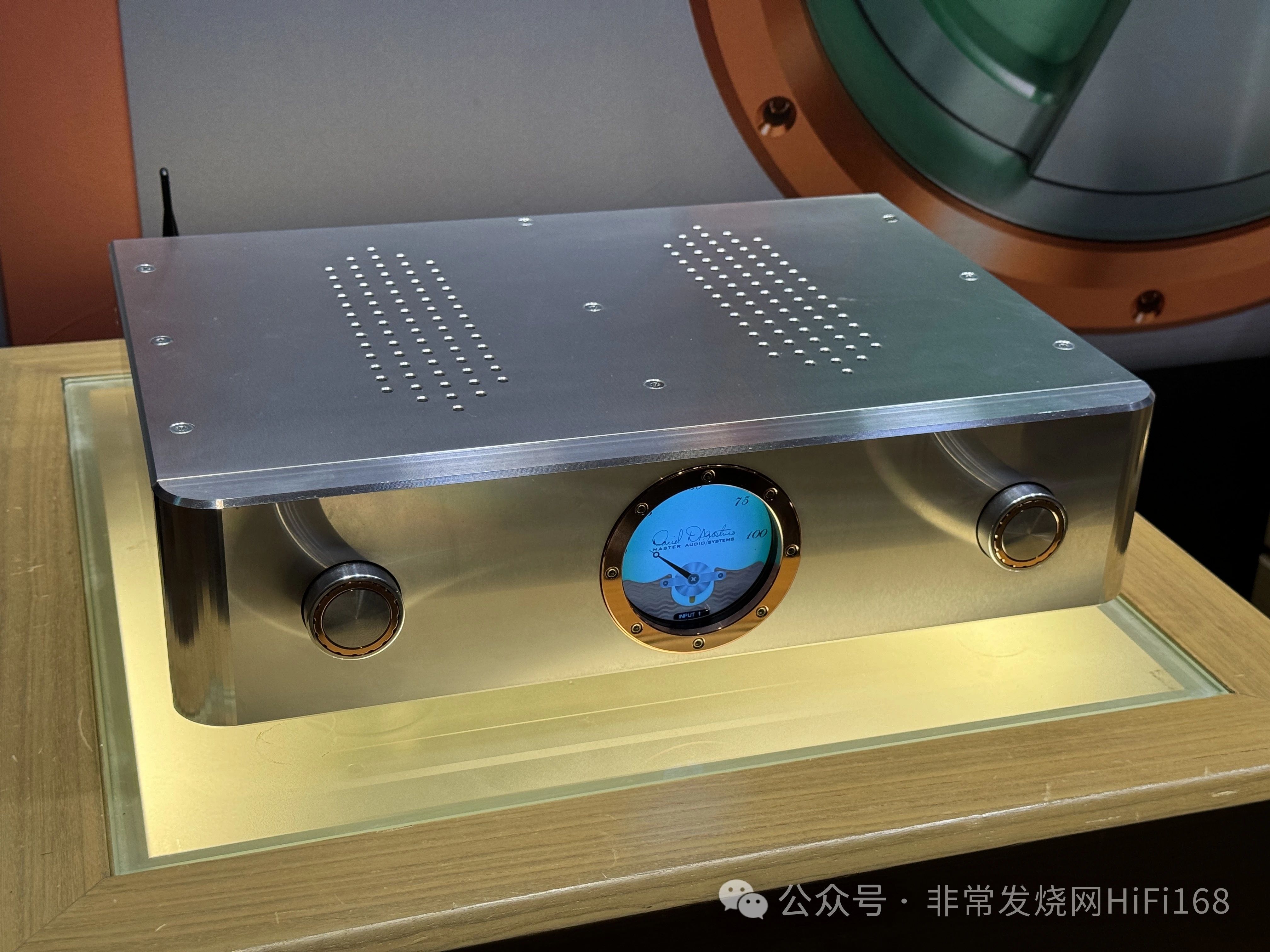

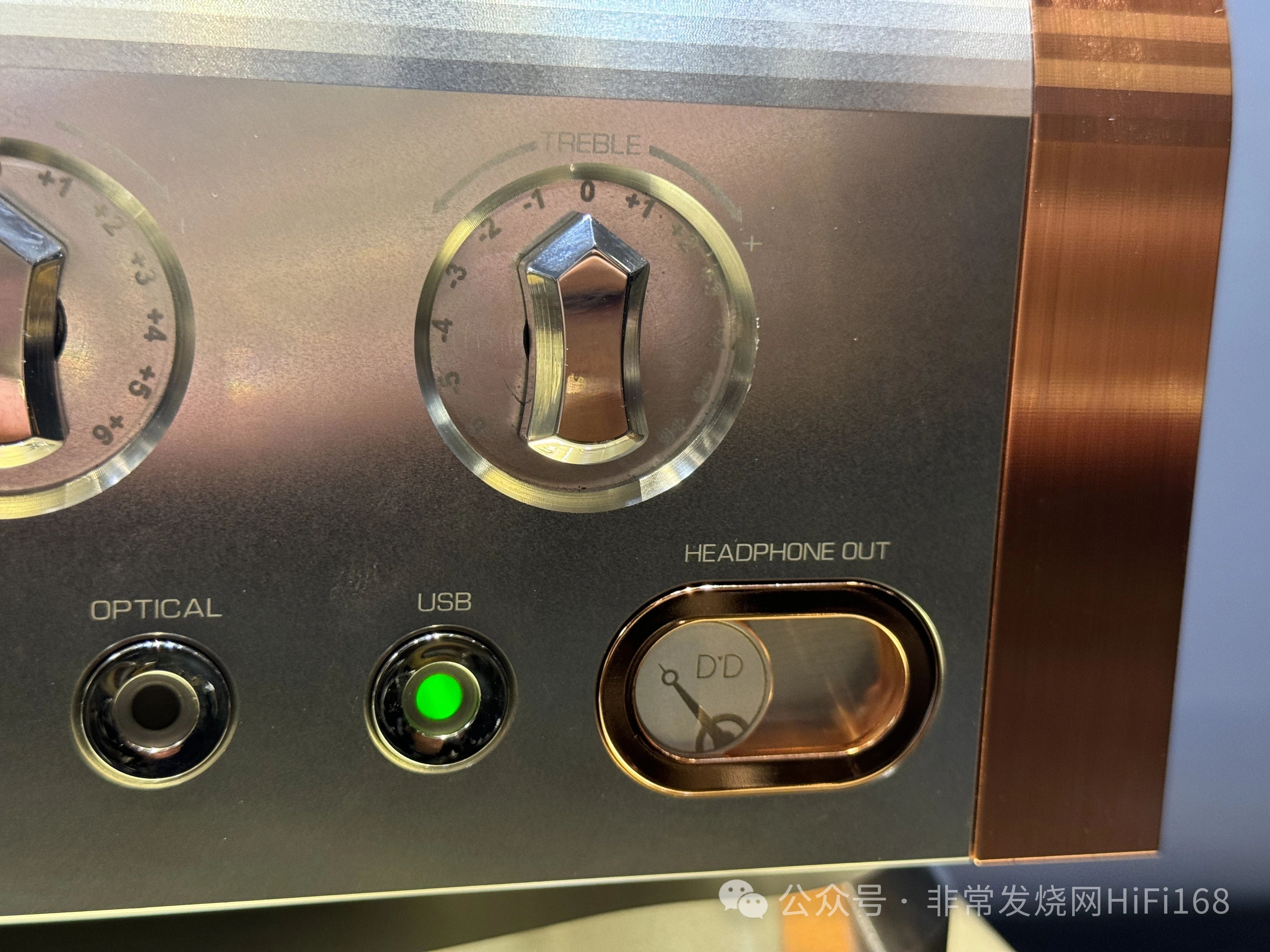

Pendulum摆锤合并放大器
极致电路设计
Pendulum摆锤合并放大器的核心装备了经过精心重新设计的 JFET 输入电路拓扑,继承自备受赞誉的 Momentum C2 前级放大器。这一创新技术不仅提升了整个设备的性能和精准度,还确保了在其紧凑体积中提供超越预期的沉浸式听觉体验。
异常强大的电源供应
采用专门定制的750VA环形变压器,并辅以接近25,000 μF的庞大电容器组,这使得设备在保持紧凑设计的同时,提供稳定而强劲的功率输出。这种先进的电源系统不仅保证了放大器的稳定性能,还极大地降低了失真率,使其能够轻松驱动高要求的扬声器,发挥其最大潜能。
多元化连接能力
摆锤集成放大器的设计重点在于与各种音频源的无缝集成,这是其多功能性的核心。该设备提供多样化的模拟连接选项,包括一个专为唱机设计的单端输入和三个平衡输入,其中一个具备影院直通功能。平衡前级输出增加了整合低音炮的便利性,使用户能够根据个人偏好调整音质。此外,设备还配备了动圈唱头模块,专为黑胶唱片爱好者提供卓越的播放效果。
先进的数字连接
摆锤集成放大器配备了全面的数字连接功能,确保可以与现代音频源和系统完美兼容。它配有光纤、RJ45以及Wi-Fi网络连接,提供前所未有的连接灵活性。特别值得一提的是,它是D’Agostino系列中首个引入带有eARC功能的HDMI输入的设备,极大地简化了与家庭娱乐系统的集成过程。
顶级控制体验
摆锤集成放大器配备了一个基于Delrin®材料的蓝牙遥控器,使得对设备功能和设置的控制更为直观。遥控器的人体工程学设计和LCD显示屏完美地反映了设备前面板上的信息,提供一致的用户体验。
精致优雅的设计
摆锤集成放大器的设计灵感来源于瑞士手表,其LCD显示屏不仅美观,还能实时显示设备的状态、功能和元数据信息。这种精细的设计细节为您的音频设备配置增添了一份高雅和精致感,使其成为任何环境中的焦点。

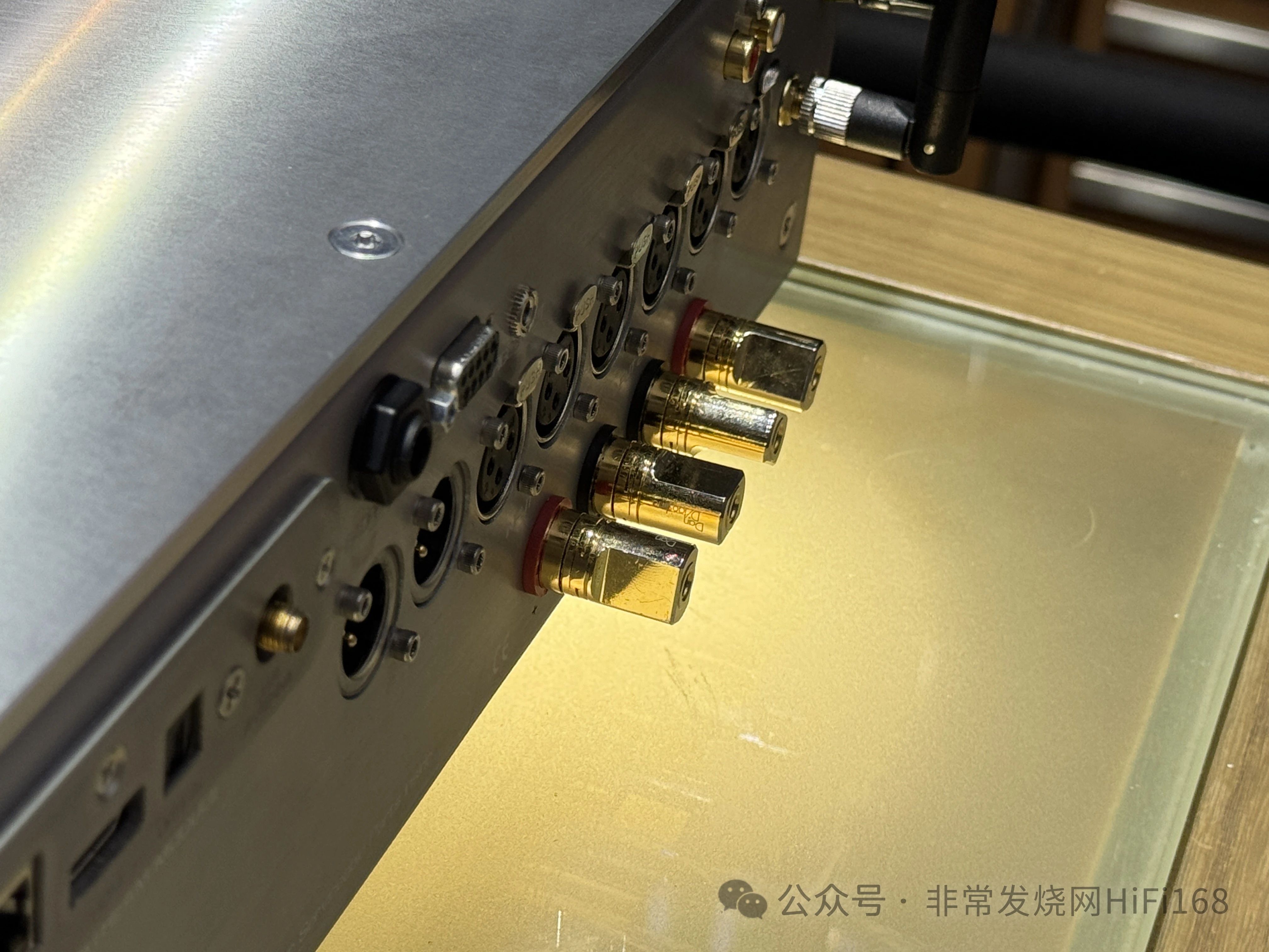

输出接口:1 对平衡 XLR 立体声;5 路喇叭接线柱;1/4 英寸耳机插孔
尺寸:17.0 x 4.65 x 14.0 英寸 / 43.2 x 11.8 x 35.6 厘米(宽 x 高 x 深)
重量:35.0 磅 / 15.9 公斤
模拟输入:3 对平衡 XLR 立体声;1 对非平衡 RCA 立体声
数字输入(安装 DAC 模块后):1个光纤;RJ45;Wi-Fi;带 eARC 的 HDMI
控制接口:RS-232

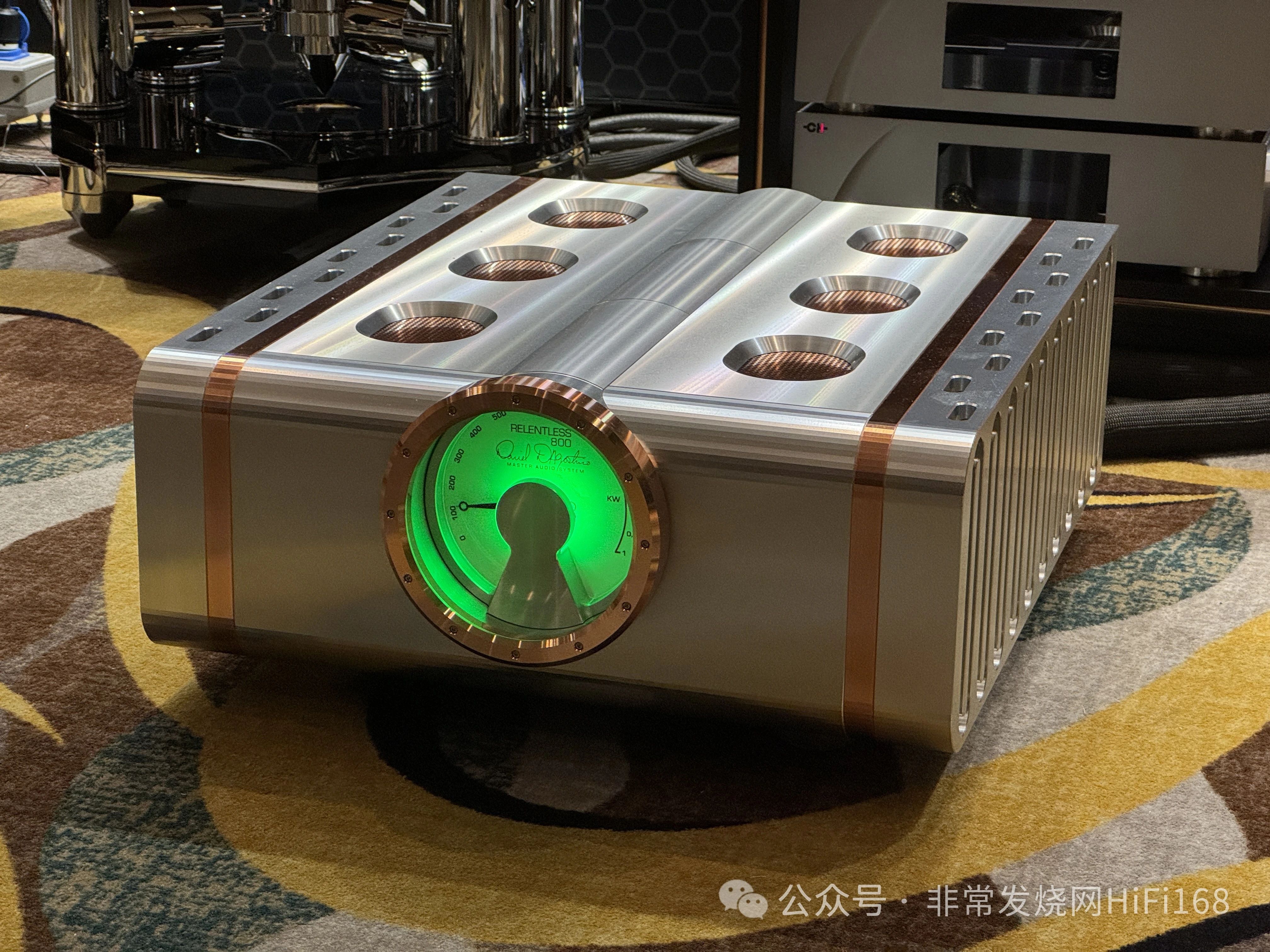

Relentless 800 Amplifier 单声道后级放大器
在更小包装中提供卓越性能
在设立了放大器卓越的标准后,全新的 Relentless 800 单声道放大器将 Relentless 系列的卓越音质延伸到了更小型的设备中。
Relentless 800 的每个主要部件——电源供应、输入、驱动和输出阶段——都经过了全面提升。这些提升都体现在新的 Relentless 800 上。Relentless 800 采用与其兄弟机型相同电路平台,尽管输出功率有所降低,但在功率传递方面几乎没有限制,仅次于 Relentless 1600。在低音量时细腻而富有音乐感,Relentless 800 能够呈现出令人震撼的动态对比,真正让音乐栩栩如生。
储备充足的动力
Relentless 放大器的电源核心采用一个特制变压器,内含多个协同工作的部分,全部填充并封装在金属屏蔽中。这种设计大幅降低了变压器的噪音,并有效防护音频电路免受变压器磁场干扰。每个电容器都通过一个特殊支架进行机械接地,以消除震动。
得益于其近四千瓦的变压器和 400,000 法拉的电容电源,以及为 84 个输出设备供电,Relentless 800 轻松在 8 欧姆负载下输出 800 瓦功率。当接入 220 伏特电源时,它的输出能力翻倍,可以在 4 欧姆负载下输出 1,600 瓦,以及在 2 欧姆负载下输出 3,200 瓦。
设计特点
Relentless 800 采用全新的全互补设计架构,其核心是一个精密输入级,这一级别保持了信号正负两部分之间近乎完美平衡。这意味着,信号的任何一半出现的失真现象也会在另一半出现,因此可以实现相互抵消。增益电路在电流域中工作,确保无论扬声器需求如何变化,放大器的性能都保持稳定。在 Relentless 800 放大器中,新的输入级设备使电流增加了 300%,相较于以往设备提供更大的改进。这些具有更宽频带和更高功率的组件不仅扩展了低频和高频的表现,还在这两个频率极端显着降低失真。放大器采用开环线性设计,不采用也不需要全局负反馈,从而避免了这种可能削弱性能的技术。
激活经过重新设计的驱动级是一项新的偏置稳定性电路,为放大器提供了接近 50% 的偏置运行增幅。这种增加的 A 类操作直接与更优越的音质表现相关联。通过这种创新的电路拓扑结构和特制的铜/铝质散热器,热效应问题在 Relentless 800 放大器中被有效解决。这一新策略确保了偏置的持继一致性,即使在极高的运行需求下,也能有效防止温度过高。
放大器输出架构中至关重要的部分是驱动段。在全新的 Relentless 800 放大器中,驱动晶体管已升级为新型设备,使得每个设备的功率处理能力增强了 33%。同时,驱动晶体管的数量也增加了一倍,从而极大地减轻了每个单独设备的负载,并降低了放大器的整体输出阻抗,而无需依赖全局负反馈。在这种互补交错的布局中,分别使用独立的晶体管处理正负信号元素,这几乎使得必要的电流驱动能力翻倍,从而最大化了后续增强的输出级别的性能。
超级导轨技术
超级导轨技术采用高电压导轨布置在输出级之前的各个部分,有效地为放大器提供了“涡轮增压”效果,充分发挥输出电压导轨的全部潜力。这种设计不仅提升了动态范围,降低了失真,还加强了放大器对扬声器的电气控制,实现更紧密的音频输出。
输出级特性
输出级采用与驱动部分一致的新型晶体管,以确保声音和技术的一致性。每对配对的互补晶体管都经过严格的晶体管匹配程序,以保证从 50mA 到 5A 的增益线性几乎完全一致。此外,用于 Relentless 800 放大器的每一个输出晶体管均经过精确测量,只有符合严格性能规格的设备才会被选用。这些用于 Relentless 800 的高输出晶体管属于市场上响应速度最快的设备之一。这些高功率晶体管采用两个不锈钢紧固件进行安装,这在平面封装晶体管中极为罕见,能够最大化地将热量传导至铜质散热器。每个晶体管基座连接的电容器/电阻网络确保即使在高频和低阻抗扬声器的使用条件下也能维持稳定性。与所有 D'Agostino 模型一样,Relentless 800 放大器采用独立、直接耦合的平衡电路设计,这是最精确的电路设计平台。
优雅与功能性兼具
Relentless 800 放大器特有的散热器采用铜与铝材质精心组合,构建了一个高效的热引擎,能够迅速有效地从连接的设备中导出热量。这种精致的椭圆形设计是对 Momentum 系列首创的文丘里散热器设计的进一步扩展和完善,确保即便在全功率运作时,Relentless 放大器也能保持安全与稳定运行。此外,集成的热保护、短路保护和直流保护构成了一种非侵入性但全面的防护系统,有效防止任何外部系统故障。
Relentless 800 放大器的整体机箱由一整块坚固的铝材精密加工而成,其卓越的屏蔽效果、热稳定性和振动阻尼性能均达到了行业顶尖水平。高精度的铣削工艺确保了机箱各部件的无缝拼合,外观简洁且不见任何外露的紧固件,展现了极致的工艺美学与设计思想。

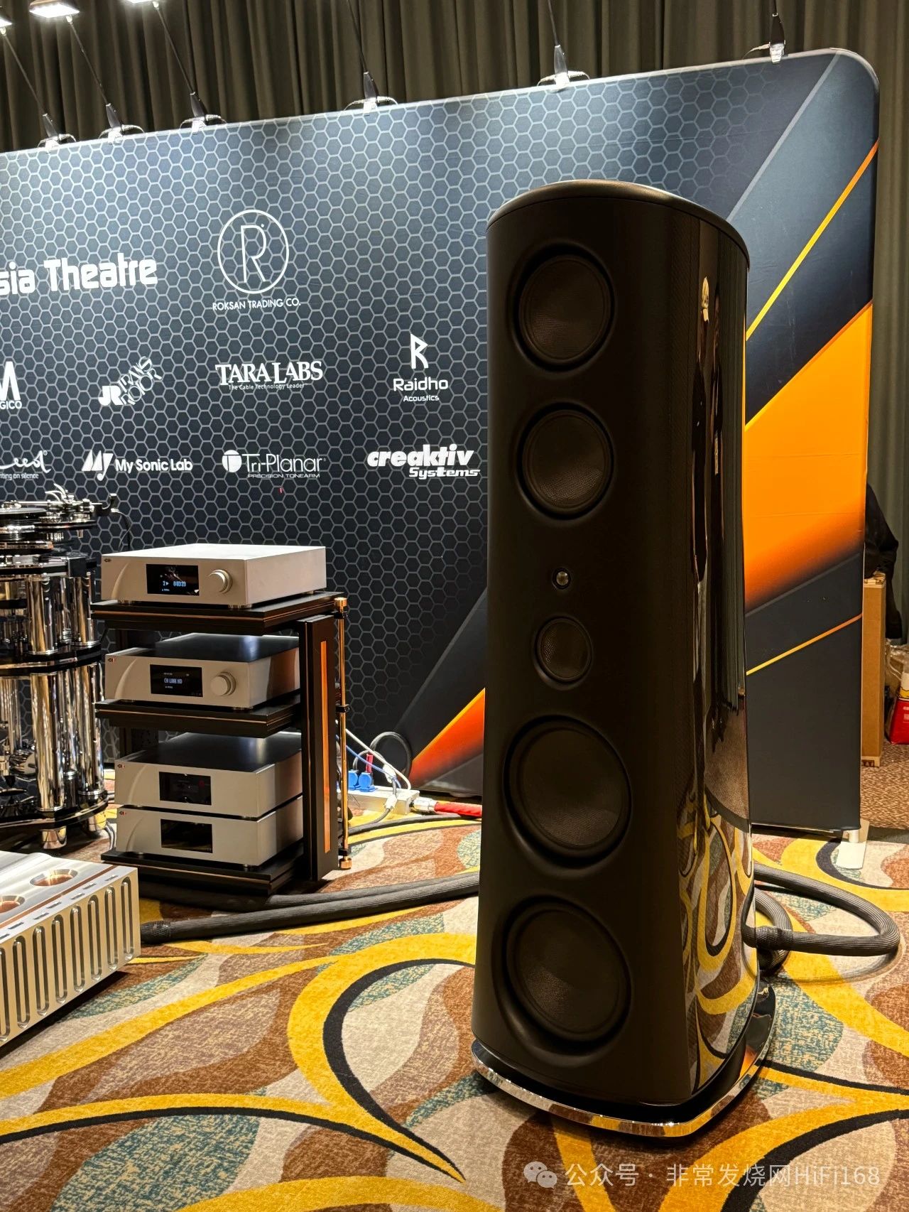

展会系统
音箱:Magico M7 次旗舰音箱
前级:大丹Dan D’Agostino Relentless前级放大器
后级:大丹Dan D’Agostino Relentless 800后级放大器

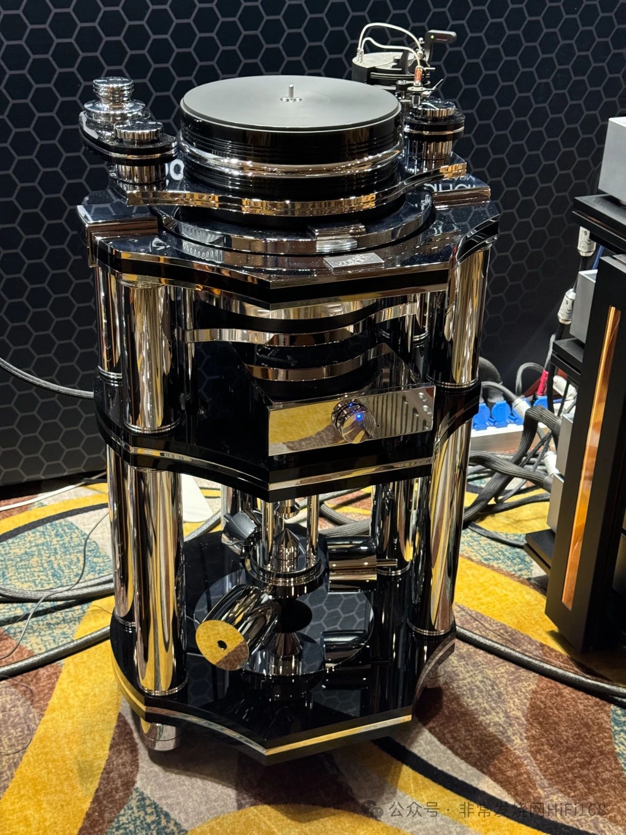

唱盘:盘王JR Transrotor Metropolis 旗舰黑胶喝盘
唱放:大丹Dan D’Agostino Phonostage唱头放大器(2024新版)
CD:CH Precision D1.5转盘
DAC:CH Precision C1.2 MONO 单声道解码器
线材:超时空Tara Labs Grand Master全套
唱臂:Reed 5T 旗舰激光唱臂
唱头:My Sonic Lab Signature Platinum 唱头
