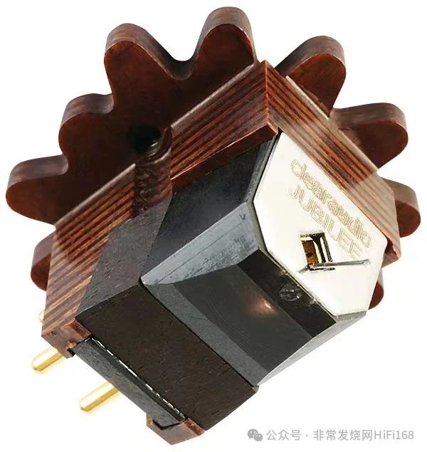

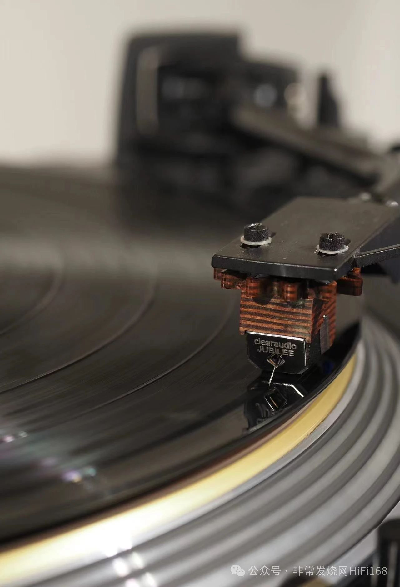

黑胶唱片播放最能打动我是那种活力四射及生动的音响特色,而甜美温暖的精致对我在选择上就不是小弟的审美,所以升级唱头就选择了清澈手指系列的Jubilee。

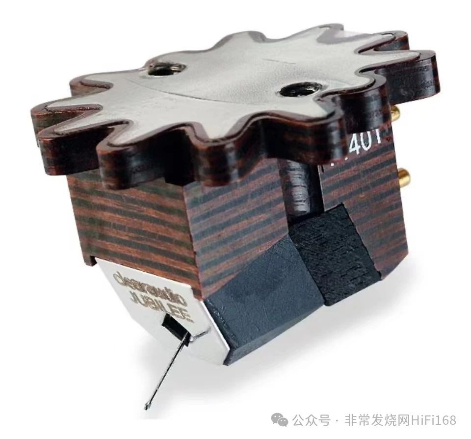

中低內阻的线圈设计使此系列都可达到0.5mV以上的输出,对唱放要求沒那么苛刻,也成就了更低噪音与强劲动态,唱头自重只有7.5g,可更容易配拾唱臂,而更重要是清澈的手指系列唱头都是在动能转换上是全对称方式,使最终能产生更精准而宏大的立体音场,Jubilee唱头的防弹木外壳当然功不可没,作为手指系木质外壳的顶级,全系列的老四,也是清澈手指唱头近期的最新款式。

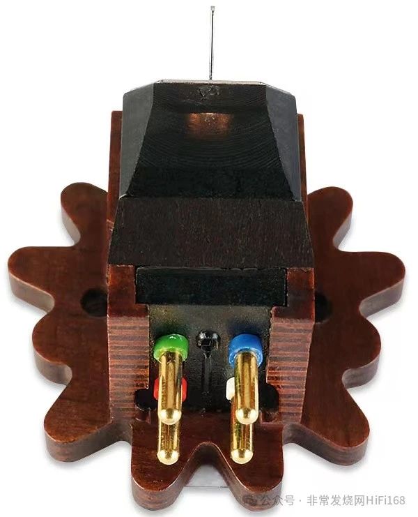

自重7.5克
内部24K金线圈和对称磁铁阵内的发电机组件。
输出高于指定的0.5mV,宽大的0.7mV(re. 1kHz/5cm/sec转化为100ohm)
通道平衡为0.13dB。
Panzerholz防弹木外壳坚固,但非常轻巧,即使有金属前件和嵌入式顶板,Jubilee的重量也只有7.5克。

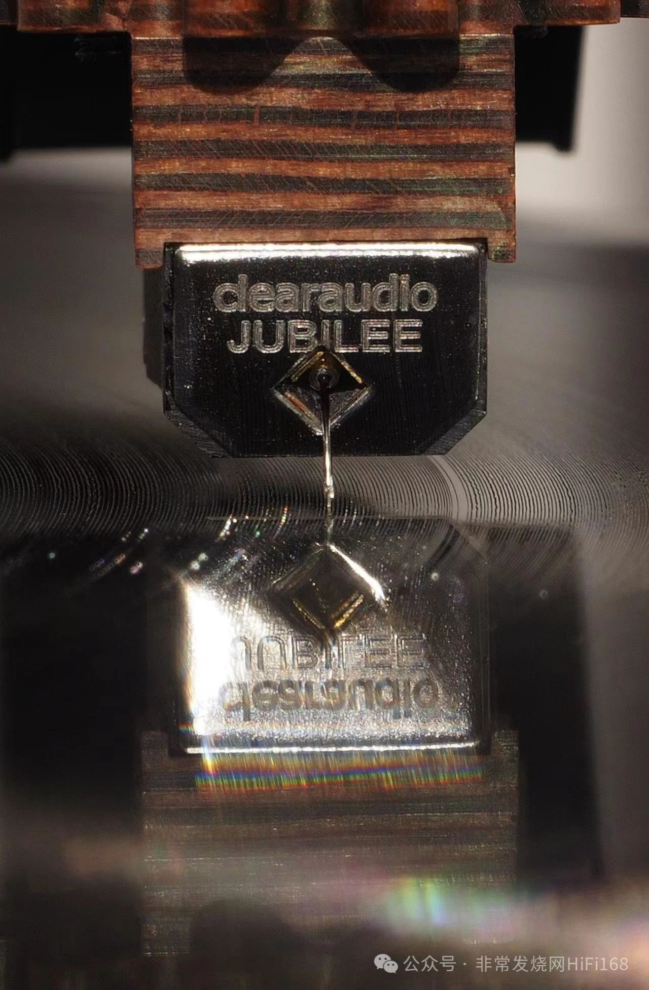

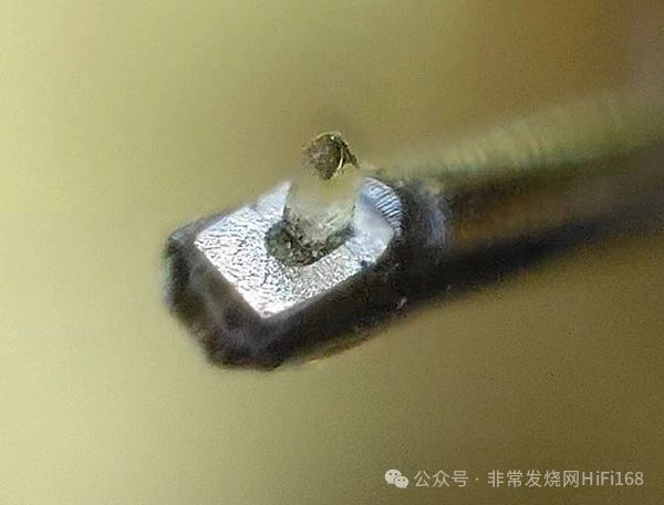

“Prime Line”钻石针尖。
