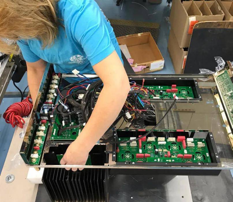

看看MC901 与工作人员的合照,就可得知这部重达81.6公斤的双单声道后级体型有多么巨大了。

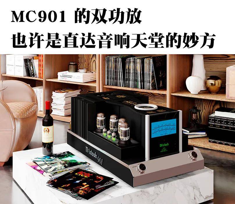

当把两部功放的音量调整到适当的平衡感之后会发现,音响的瞬态反应变快了,空间感与音场变大了,层次感远近分明,定位感很清楚,声音细节也多起来了,呈现在眼前的是豁然开朗的景象。双功放来调整高音与低音的量感时,好像烹调食物要放多少调味料?什么样的火候?我们都可以自己决定,经由微妙的搭配让食物发出最高的美味。我们不可能为了听音响而换房子、不能为了听音乐而大兴土木、不能买到与自己的空间和器材搭配完美的音箱时,MC901的双功放也许是直达音响天堂的妙方。

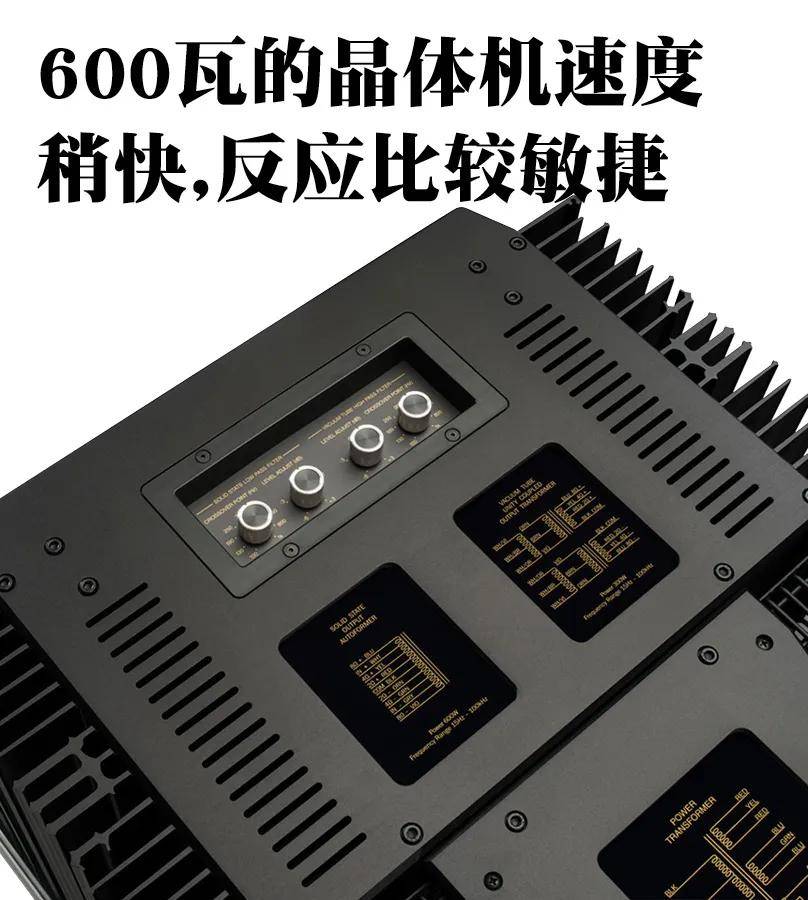

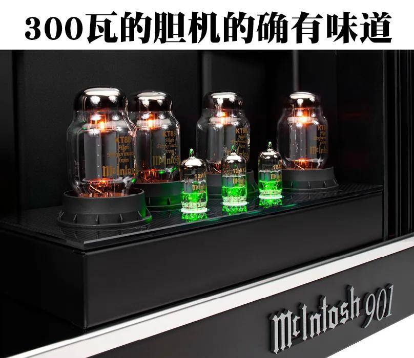

那如果把MC901当成单声道的300瓦胆机,或600瓦的晶体机使用呢? 时间关系,没有机会与麦景图MC2301与MC611两部后级互相对比,但毫无疑问的,二者都具备明显的麦景图味道。也就是低音饱满有弹性,高音甜美有韵味,中音又开阔无压力,音乐基础特别扎实稳固。新的麦景图风格趋向中性,有着优异的分析力,线条干净凝聚,速度与活生感都不错。300瓦的胆机的确有味道,高音更浓郁有光泽,宽松感与空气感更好,低音的重量感也略胜一筹。600瓦的晶体机速度稍快,反应比较敏捷,乐器与人声的线条比较内敛,低频的扎实权威感与下潜能力占了上风。300瓦与600瓦的差距从音量上反应不出来,除非播放RR唱片的爆棚录音,才能知道两者略有差异。

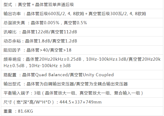

MC901技术规格
