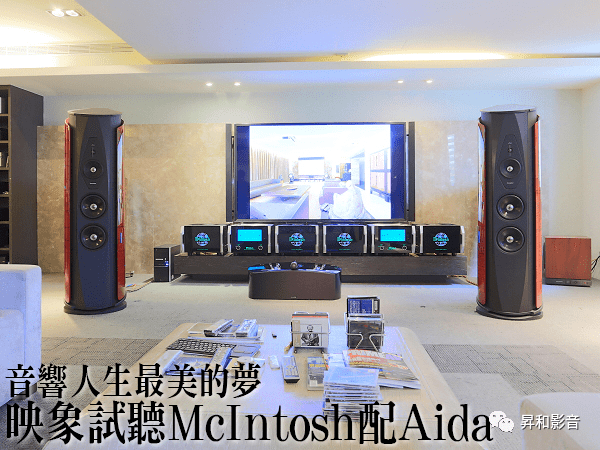

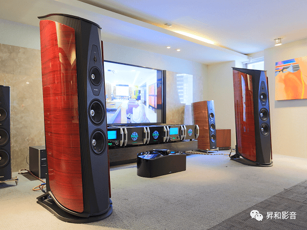

这不是我第一次试听Sonus Faber Aida了,但把Aida与McIntosh配在一起,倒是第一次,这次来到映象音响二楼听这两强组合,确实是很新鲜的组合。

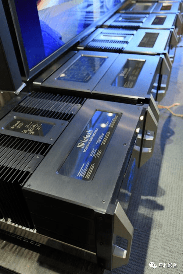

六件式设计的MC2KW一字排开,光是用看的就已经威猛无比。

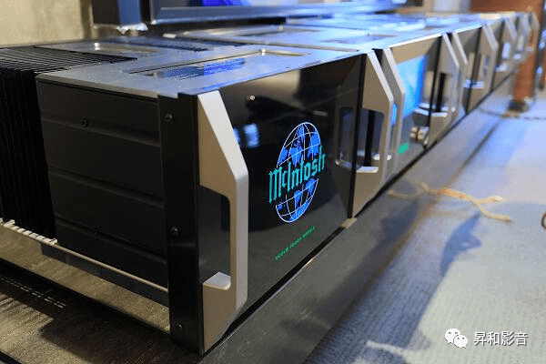

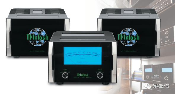

MC2KW其实还不用真的去玩,用看的就觉得威猛无比。六件式设计的MC2KW,每一个机箱都硕大无朋,在映象音响把MC2KW一字排开,更显威猛。咦?为什么是六件式设计?一般把放大线路和电源供应分离,再加上单声道设计,不就应该是四件吗?怎么多了两件?McIntosh的线路设计真的有创意,要达到持续功率2000瓦(这也是2KW的名字由来)功率,电源供应绝对要充足,可是要在一个机箱里面塞庞大的变压器,怎么样也很难到达持续功率2000瓦。怎么办?那就用两个机箱装电源吧!

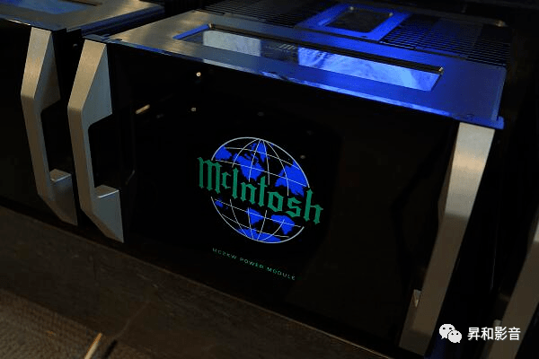

嘿,电源一箱不够装变两箱,我们又不是在搬家,总编在说笑话吧?抱歉,这就是McIntosh的线路设计创意所在。MC2KW采全平衡设计,所以正半波与负半波各自有1000瓦的功率放大线路,把正负半波加起来,功率就是扎实的2000瓦了。好,我想您猜到了,1000瓦的功率放大线路分别给正负半波,所以这两个线路各自独立供电,电源供应就自然分成两箱了。这每一箱电源有多大能耐?每一个电源箱提供430焦耳供电。
从这里也可以看出来,MC2KW依然是传统Clean box/Dirtybox的分离式设计,把可能造成干扰污染的电源供应独立出来,这样才不会影响放大线路,保留最纯粹的音乐信号。不过要做全平衡线路,连电源供应都独立为正负半波,设计并不是最难的地方,而是要怎么精选电子元件,才能将误差降到最低,不然全平衡线路的好处没有享受到,反而会被正负半波衔接的误差劣化声音。这当中藏着的自然是McIntosh的技术,不单是设计,还包括严谨的制作。
MC2KW的独立电源箱,每一个电源箱提供430焦耳供电。
身形粗壮的MC2KW重量也相当惊人,1个后级重量55.8公斤、2个电源箱重量57.6公斤,六件加起来的重量超过226公斤之多。

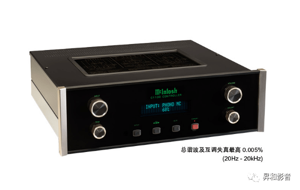

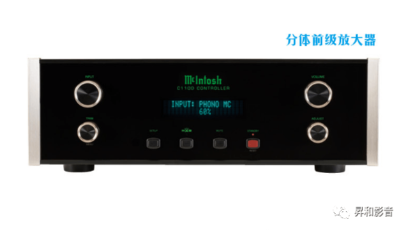

搭配McIntosh C1000T真空管前级
2000瓦的MC2KW后级,称得上无坚不摧,搭配MC2KW的前级也是McIntosh旗舰C1000,这是两件式设计的前级,但是总共分为三个型号,分别是C1000C、C1000T与C1000P。什么意思?C1000C的C代表Controler,也就是面板上有旋钮与显示面板的那一部,这里面还包括电源供应。放大线路摆在另一个机箱,型号分为C1000P与C1000T,P是晶体线路,T则是真空管前级,您可以组合搭配。假如真空管和晶体机您都喜欢,还想三不五时来个混搭,三件买齐了也无不可,但我想大多数人会针对自己喜欢的口味,选择真空管的C1000T或晶体的C1000P,试听当天搭配的则是真空管放大的C1000T,我想还是很多人无法忘情McIntosh的真空管机吧?
且慢,虽然C1000T的放大线路,从正面就可以看得出真空管的样貌,可是这部真空管前级实际上也是Hybrid混合式线路。C1000T的第一级放大是晶体线路,然后第二级放大采用12AX7。混搭设计有什么好处?第一级使用晶体放大,可以达到更好的讯噪比,倍率也容易拉高,这样第二级放大就可以省一点力,放大倍率可以适度降低,背景噪讯也会更低、更安静,可是依然保留着真空管的适度暖意。
